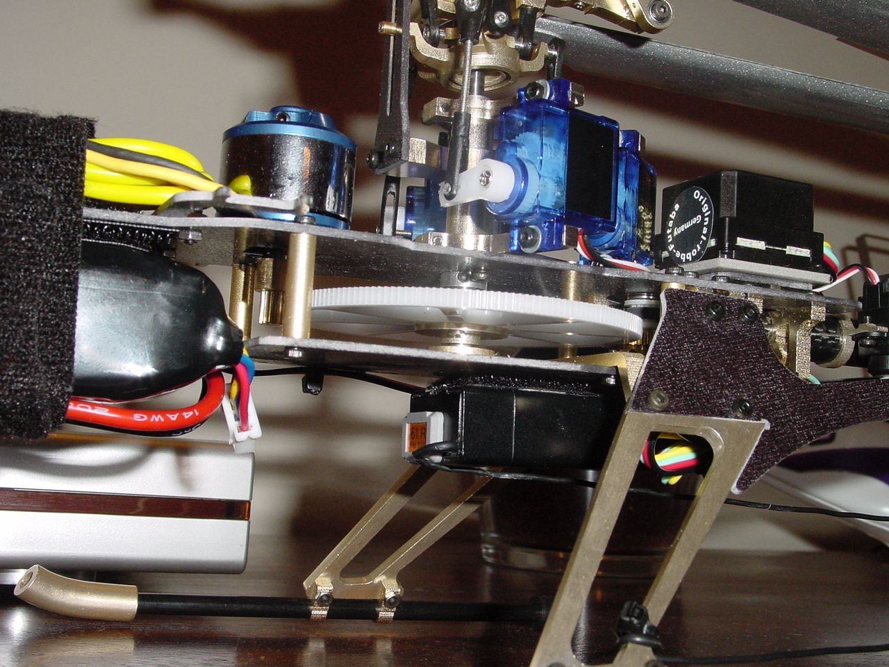

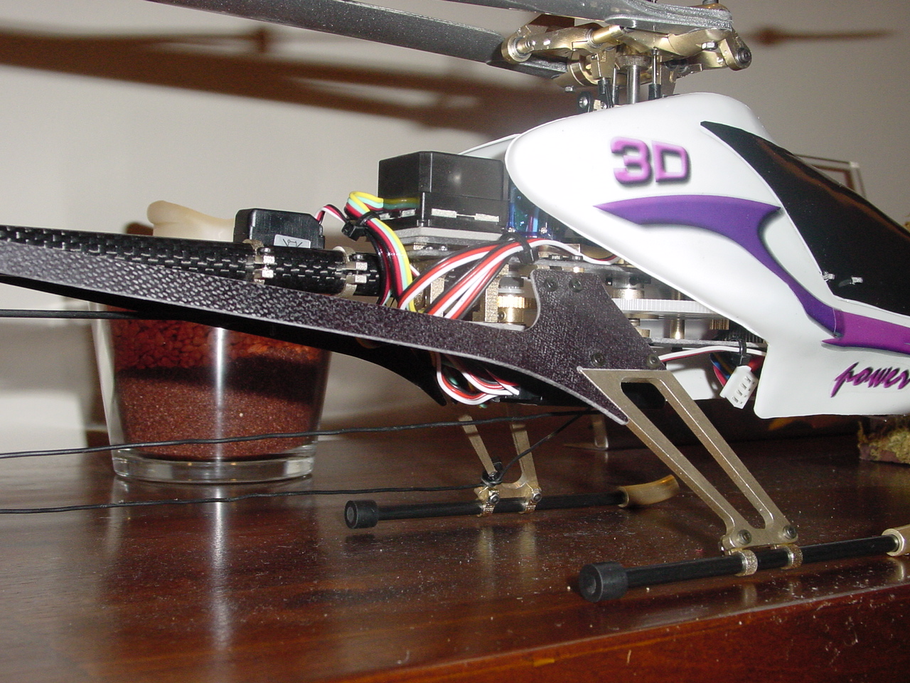

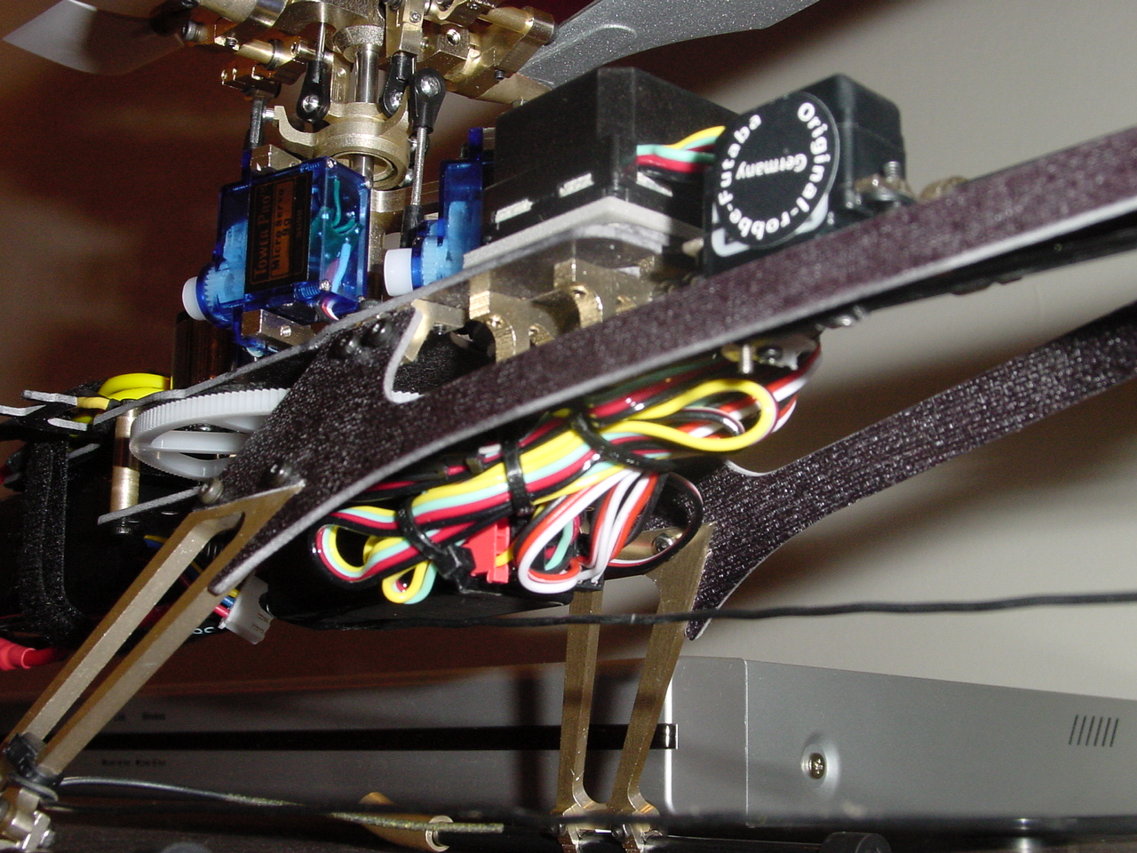

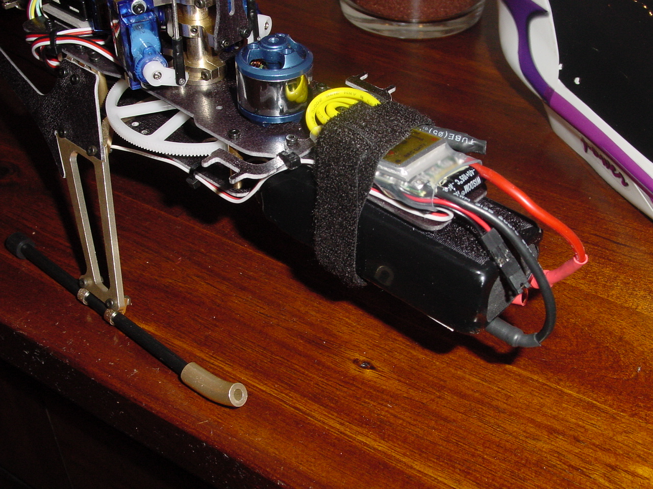

Yes that will work
- DSC00003.JPG (591.16 KiB) 444 mal betrachtet
- DSC00004.JPG (594.25 KiB) 444 mal betrachtet
- DSC00005.JPG (597.19 KiB) 445 mal betrachtet
- DSC00006.JPG (567.9 KiB) 448 mal betrachtet
- DSC00007.JPG (561.41 KiB) 451 mal betrachtet
