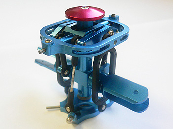

Danke, denn link kenne ich, jedoch finde ich nichts über den CNC-Rotorkopf HDX300. Die einstellung ist mit diesem anders.
Der Kopf hab ich von helidirect.com, ist aber noch die Version1 ohne Pitchkompensator.

chris88
Beiträge: 3
Registriert: 18.01.2007 10:08:05
Beitrag von chris88 »
hier

Ist eigentlich der ESKY HB Tunning Kopf.
Einstellen: Motor abhängen, Pitchlehre (ohne wird's schwierig), TS waggrecht stellen, 0 Pitch einstellen, Funke auf 3D stellen, +11/-11 Pitch testen ob nix blockiert od. am Anschlag ist. Sonst ganzer Kopf verschieben und von vorne Anfangen.
Tönt einfach, ist es aber erst nach dem 5-10. mal.
