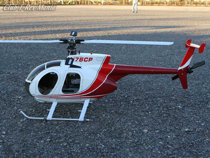

Möchte mir einen Body für meinen Rex kaufen.
(Huges 530)
Ich habe auch schon einen gefunden.
In der beschreibung seht allerdings das man den Kopf vom Raptor 50
nehmen soll.
Passt der überhaupt und,
:oops: wo ist da der unterschied????????

Sicher dass Du keinen Rappi-Rumpf 'kauft hast/kaufen willst?
mal'n Link? Eher wichtig als welche Kopfmechanik ist der Abstand zwischen HRW und HeRo... (mal abgesehen davon, dass man halt richtig viel Arbeit hat, einen Rex in einen Rappi-Rumpf zu stecken - Spanten, Befestigung usw dürften ja eher nicht passen...)
Grüsse Wolfgang

Tja, ist ein reinrassiger Rappi-Rumpf. Schaut übrigens hübsch aus...
Mit genug Bastelei geht ein Rex600 sicher auch rein - aber dafür gemacht ist er nicht. Und wenn, brauchst auch keinen neuen Kopf...
Grüsse Wolfgang

Weißt Du vieleicht etwas anderes was nicht so viel Bastelei braucht?
Währe für jeden vorschlag dankbar.

Wie wäre es mit einem Rumpf von Funkey? Bilder dazu mit T-Rex 600 habe ich in Runryder und RCGoups gefunden.
