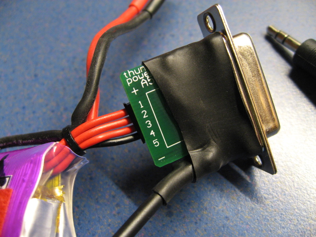

ich habe heute das erste mal den neuen FP 3S1P 1,8Ah
an den Orbit Pocketlader gehängt.Vorher den Lipochecker Pro angeschlossen.
Jetzt hängt der Akku aber schon seit 3 1/2 Stunden am Ladegerät.
Mit einem Ladestrom von 0,3A ; 12,5V Spannung
Reingeladen wurden bisher 2200mah.
Was mir auffiel dass der Lipochecker sehr warm wurde.
Die LED's haben auch ein paar mal leicht geblitzt.
Ist das normal?

hi,
ich denke nicht das das normal ist.
wie hast du den den LiPo an den adapter vom Lipochecker angesteckt? :roll:

Beitrag von Firefly »
Schwarzes Kabel an Pin1 vom TP Adapter
Das SIO Kabel an den Pocketlader

Beitrag von Agrumi »
Firefly hat geschrieben:Hi,
hi,
das ist falsch denke ich.
an pin 1 steht +,da muß das rote kabel dran!
hier ist mal ein bild wie es richtig ist:
Ich werds mal umstöpseln.
Dann wäre bei pin 5 das schwarze kabel
und bei 4-3-2 die Roten oder wie?
Firefly hat geschrieben:Ich werds mal umstöpseln.
nö,
an pin 1 kommt das 1. rote...an pin 4 liegt dann das schwarze!
schau dir mal das bild an. :wink:
Ach du schande.
Ok habs so angeschlossen.Der LipoChecker macht jetzt nichts.
Macht das dem Lipo jetzt was aus?
Soll ich ihn nochmal entladen?Und neu laden?
kannst ihn ja mal ein wenig entladen und dann mit kleinem strom (so ca. 200mA) wieder laden.
....mit checker! (ich hoffe der checker hat´s überlebt!)
Agrumi hat geschrieben:
Hat er nicht :( Ich habe ihn aufgemacht und nachgeschaut.
Der platine wurde es zu heiss und irgendwelchen Bauteilen auch.
Mist. :roll:
Was jetzt?Lipo wieder auf 3V/Zelle entladen?
Net dass der mir jetzt verreckt und Blähungen bekommt.
Wenn er leer ist,ist das doch sicherer.
hi,
ich denk der lipo ist ok,lass ihn einfach so wie er ist..oder benutze ihn.
