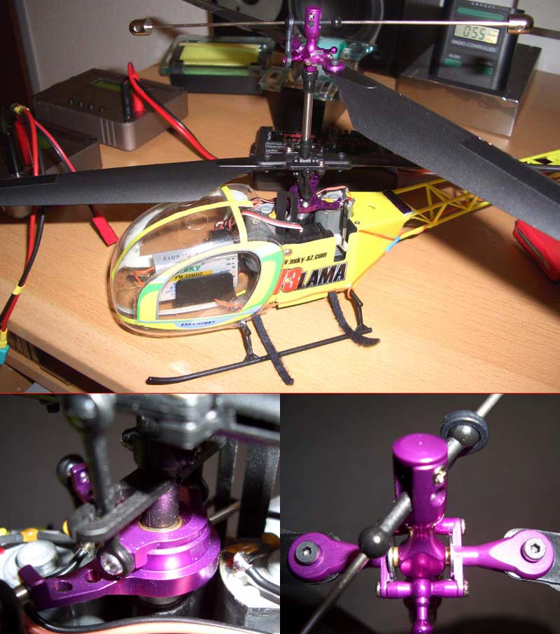

...kannste mal ein Bild vom Kopf machen?
hier noch die gewünschten Bilder...
Anmerkungen:
1. Bei den Gewichten am oberen Rotorkopf musste ich auf die vom VORTEX Heli ausweichen, weil ich mit den originalen die Tendenz zum Taumeln nicht weg bekam. Aufgrund der etwas schlankeren mittleren Aufnahme bei der VORTEX Stange wackelt das Ganze zwar wie ein Kuhschwanz, ich glauge aber, dass gerade dadurch das Taumeln des Helis nicht so leicht auftritt...
2. Die unteren Blatthalter habe ich original belassen, weil m.E. ALU hier keinen Nutzen liefert und etwas schwerer ist. Tip: Die horrenden Kosten für die Blatthalter von Euro 32,95 (bei freakware) mit einem Freund teilen und nur die oberen verwenden....
Beste Grüsse, Stefan
Anmerkungen:
