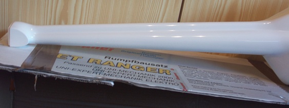

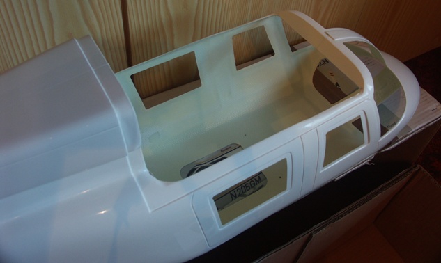

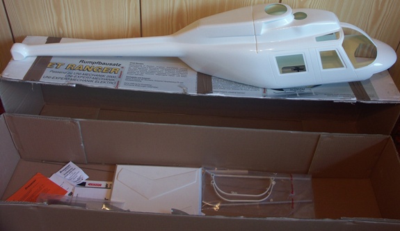

zufällig viel mir Gestern am Flohmarkt bei der Firma Lindinger in Mollen ein Graupner Jet Ranger Rumpf in die Arme. Angeblich fehlen einige Teile, jedoch konnte ich bis jetzt nichts feststellen. :)
Ich möchte versuchen meinen T-Rex 600 Alu in diesen Rumpf zu verfrachten. Jedoch habe ich schon eines gemerkt, ein Spaziergang wird es nicht werden.

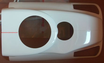

So stellten sich schon die ersten Fragen, das Heck am Rumpf ist zu lang, abschneiden sollte kein Problem sein oder? Weiters gibt es oben den Decke für die Wartungsarbeiten (über diese Luke möchte ich den Akkuwechsel vollziehen), jedoch müsste ich dafür die rote strichlierte Line aufschneiden kann das zu einem Problem führen ????? :?
Oder habt Ihr vielleicht eine andere Idee ?
Infos werden von meiner Seite folgen!

Das Heckrohr ist leider ein wenig zu lang für die T-Rex 600 Mechanik

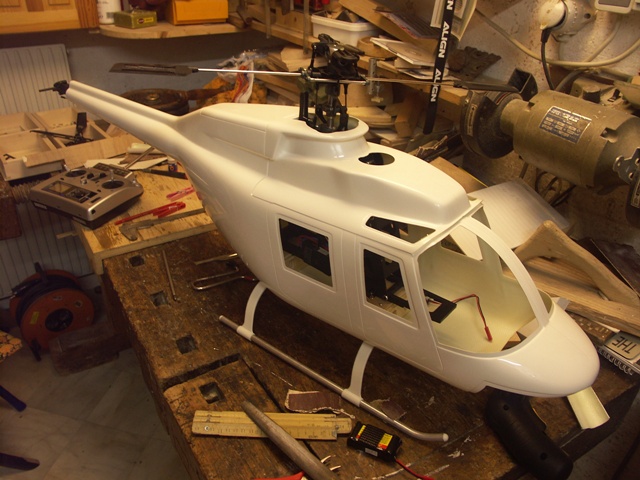

So sieht der Graupner Jet Ranger Rumpf aus

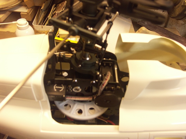

Heute habe ich begonnen den T-Rex 600 in den Rumpf einzupassen. Also wurde zuerst alles mögliche vom T-Rex 600 abmontiert.

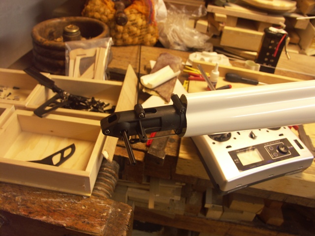

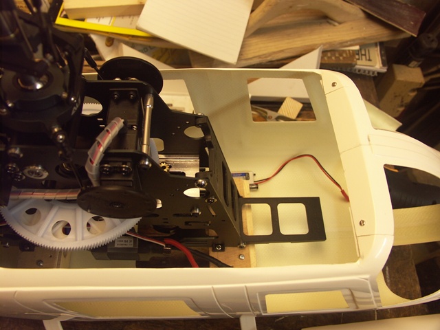

Es gab leider sehr schnell neue Herausforderungen. So musste z.B. vorne wie es in der Graupner-Beschreibung stand, die Scheibenhalterung aufgeschnitten werden, nur so war ein einschieben der Mechanik leicht möglich. Weiters musste die Mechanik in die Höhe gesetzt werden. Das Nickservo steht zu weit raus sowie das einfachst war das Heck abzuschneiden.
Beigelegt die neuen Fotos ...
Martin
Beiträge: 63972
Wie hast Du das mit dem Nickservo nun gelöst?

Zur Zeit sieht es so aus, dass das Heck-Servo Platz hat, nur das Nick-Servo macht ein kleines Problem, daher überlege ich gerade die Umlenkhebeln auszubauen und die Taumelscheibe direkt anzulenken.
Martin
Beiträge: 63972
Evtl. geht das Chassis besser in den Rumpf?
http://www.microhelis.de/account/t_rex_ ... ie=2.29.30

Ich würde erstmal versuchen die komplette Technik Accu Regler Motor Kreisel usw. wenns Irgendwie geht auch die Heckmechanik (zur Not aussen am rumpf festkleben) im Rumpf unterzubringen. Nur um zu sehen ob du mit dem schwerpunkt einigermassen hinkommst. es kann ja sein, das er sehr hecklastig wird und du die Mechanik nach vorne schieben musst.
Das kämedir entgegen wegen deinem Nickservoproblem.
Dann kann es sein das die der Runde Auschnitt nicht reicht (nach vorne hin), für die Rotorkopfanlenkung., entweder mann kann das durch wegfräsen ausgleichen oder.... oder nicht
Wenn man merkt das der Schwerpunkt in keinem Falle hinzubekommen ist, hast du wenigsten den Rümpf nich zersägt und kannst ihn noch verkaufen oder kaufst dir eine Mechanik die passt.

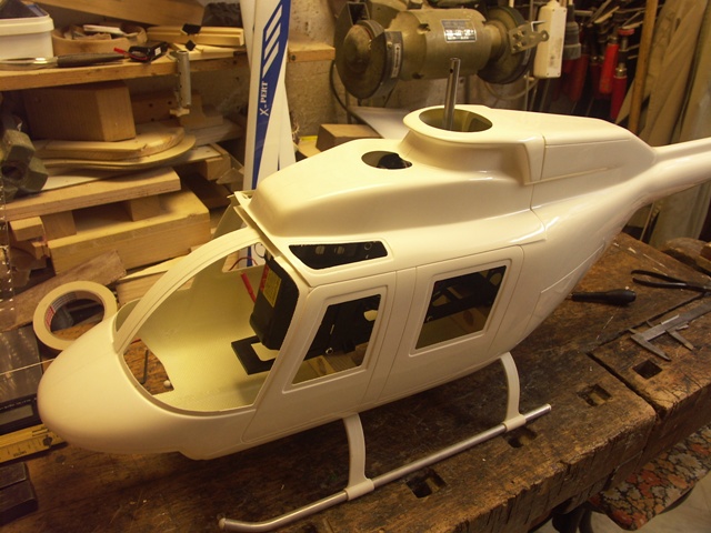

Hallo Leute,
zuerst muss ich Euch gestehen, dass das mein 1. Scale-Projekt ist. Somit kann man mal die Frage nach meiner Scale-Erfahrung sehr leicht beantworten – meine Erfahrung ist gleich NULL. Daher merkt man ja auch, dass der Rumpf nicht so toll aussieht. :cry:

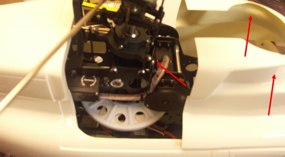

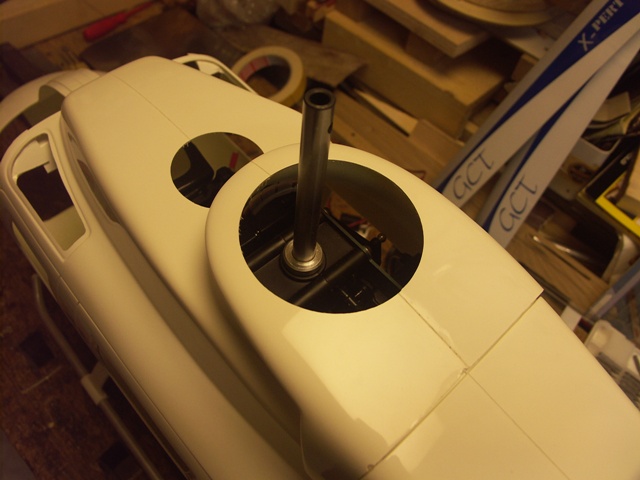

Heute habe ich wieder weitergemacht. Ich bemüh mich, nur hab ich halt das Gefühl, dass das noch ein wenig zu Anspruchsvoll für mich ist. Da ich immer wieder vor neuen Problemen stehe. Das mit den Akkus dürfte nicht so arg sein, zur Zeit sieht es für einen Akkuwechsel von oben sehr gut aus (siehe Foto). Der Schwerpunkt dürfte auch sehr gut liegen.
Vielleicht habt Ihr eine Idee. Egal ob ich die Umlenkhebel eingebaut habe oder die Direktanlenkung mache, das Gestänge von der der Taumelscheibe zum Servo runter streift wegen 1-2 mm an dem Deckel, jedoch weiß ich jetzt nicht wie ich das lösen kann. Hat wer von Euch eine Idee. :(
Wenn ich die ganze Mechanik tiefer setze wäre das gelöst, jedoch glaube ich, dass dann das Heck wieder nicht ganz passt.
Ideen / Vorschläge werden gerne angenommen!
DANKE!
Martin
Die roten Pfeile zeigen das Problem mit der Taumelscheibenlenkung, welche wegen 1-2 mm an dem Deckel streift.

Ein Akkuwechsel von oben sollte aus dieser Sicht kein Problem werden.
Das Heck ist auch noch in arbeit.
So kann man den Deckel aufschieben, nur leider streifen bei Pitch die Taumelscheibenanlenkungen.
So sieht er zur Zeit aus.

Der Anfang geht leicht, nur dann wenn ein Problem nach dem anderen kommt dann wird es schwer für einen durchzuhalten! Aber dann sieht man wieder wie toll es aussehen könne und schon macht man weiter. :D
Ein Kollege meinte, ich könnte die Stelle im Deckel vom Rumpf vorsichtig erwärmen und sie so ein wenig verformen....
Martin
