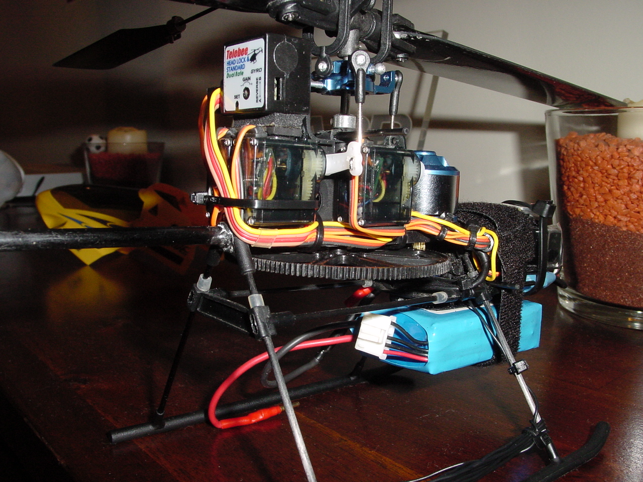

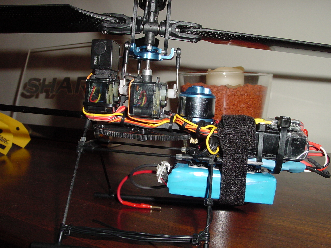

Hier mal eine kurze Beschreibung vom Umbau:
Verwendete Komponenten:
BL Hauptmotor (hatte ich ja schon vorher drin) Siehe Thread „BL Umbau ohne löten an der 4in1“
BL Regler für Hauptmotor 18 A (dito wie oben)
Empfänger Graupner R700 (lag noch rum)
Regler Heckmotor 14 A (Simprop)
HH-Kreisel Telebee (War in meinem APLUS SET incl. :D )
1. 4in1 raus (Das Wichtigste zu erst)
2. R700 mit Klettverbund auf den Platz der 4in1
3. Servos wie an der 4in1 anschließen
4. Regler (Hauptmotor) an den Empfänger
5. Turmbau zu Babel: Holzplättchen auf die hintere Servohalterung (oben) geklebt
6. Kreiselbefestigungsschaum zugeschnitten und auf die Holzhalterung geklebt (ca. 3mm)
7. Kreisel rauf :shock: man watt hoch :shock: geht aber Alles vorbei !
8. Empfindlichkeitskabel Kanal 7) vom Kreisel auf der rechten Seite vom Blade nach vorn zum R700
9. Plus/Minus- & Signalkabel (Kanal 4) auf der linken Seite vom Blade zum R700
10. Servokabel (Achtung nur Steuersignal, damit sich die BEC´s der Regler nicht behindern) vom Kreisel nach vorne (linke Seite vom Blade)
11. Heckmotorregler (HMR) auf den R700 mit Klettverbund
12. Stromanschluß (HMR) mit auf den Stromanschluß vom Hauptmotorregler gelötet
13. Motoranschluß vom (HMR) auf den Heckmotor (DD-Heck) gelötet (vor dem löten Drehrichtung testen)
14. Servoanschluß vom (HMR) mit dem Kreiselservosignalkabel verbinden
Fliegt :D & Dank an Indi, für die Tipp´s :D

Die Paddelstange kann aber nicht dem Kreisel zu nahe kommen? (denk an Crash, harte Landung etc. :-))
Gefühlt würde ich auch sagen das der Kreisel zu stark schwingen kann, und Servos erzeugen auch Vibrationen die dann an den Kreisel gehen.
Ich würde mir da einen Halter fürs Heckrohr bauen und da den Kreisel drauf pappen.
C
Doc Tom
Beiträge: 11282
Beitrag von Doc Tom »
calli hat geschrieben:Die Paddelstange kann aber nicht dem Kreisel zu nahe kommen? (denk an Crash, harte Landung etc. :-))
Würde nur den Kreisel treffen, wenn ich die ausbaue und damit nach dem Kreisel schlage ! Crash ist nicht in Planung :-) Kreisel sitzt direkt unter dem Blatthalter, keine Chanche für Blätter und Stangen.
calli hat geschrieben:Gefühlt würde ich auch sagen das der Kreisel zu stark schwingen kann, und Servos erzeugen auch Vibrationen die dann an den Kreisel gehen.
Hallo Calli, teile Deine Gefühle nicht ! :love7: . In der Kreiselanleitung sind 3 mm Padstärke vorgeschrieben. Auf dem Heckrohr dürften mehr Vibrationen sein, als bei den Servos.
Bin gestern 3 Akkus lang ca. 30 Minuten ohne Probleme geflogen.
Tom
Gruß Doc Tom
