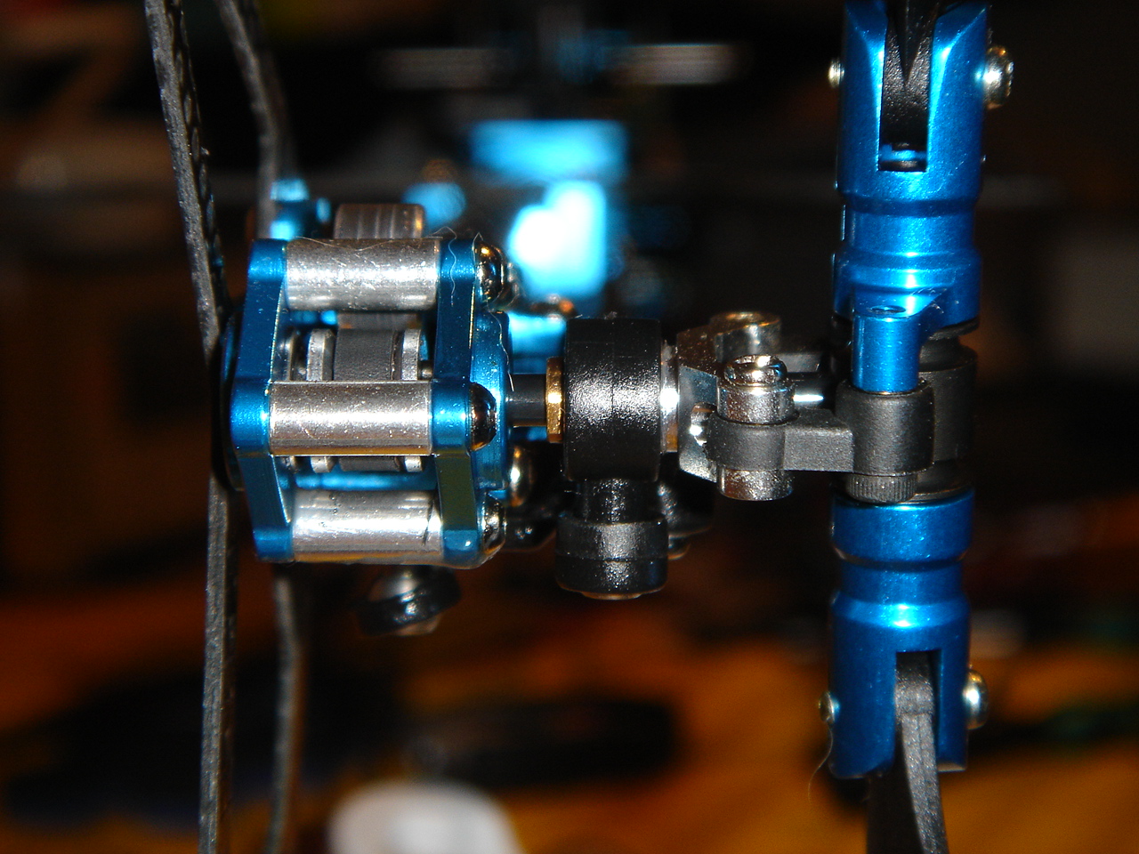

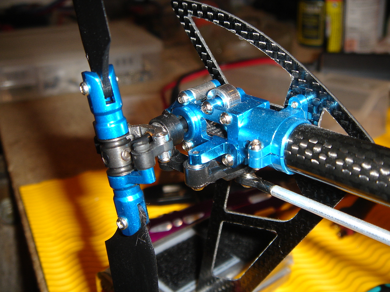

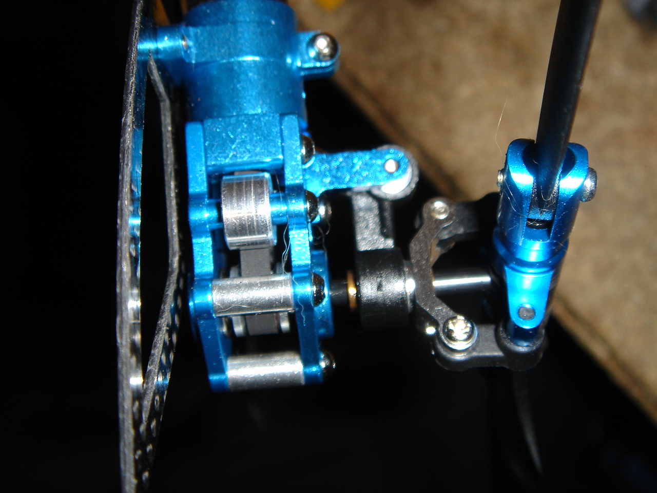

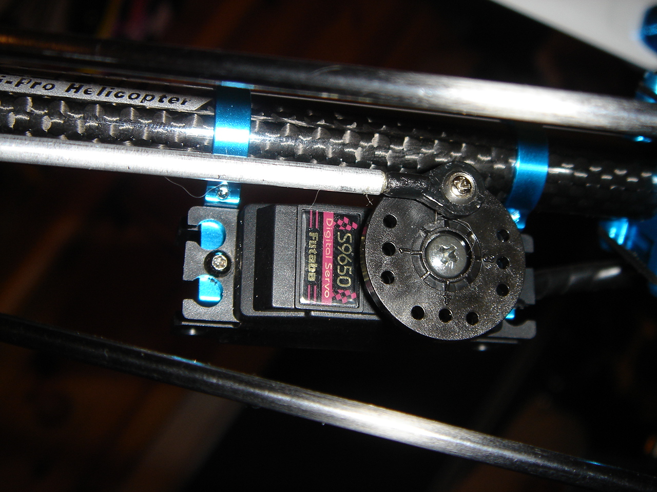

Ich bin gerade dabei, die letzten Einstellungen an meinem T-Rex 450SE zu machen.
Als Letztes muss jetzt das Heck eingestellt werden.
Am Heck habe ich die GY-401/S9650-Kombination.
Die Heckrotorblätter habe ich von vorne angelenkt.
Angelenkt wird das Heck über eine 3mm Alu-Anlenkstange. Auf beiden Seiten habe ich die Pfannen verbaut. Servohebellänge (benutze die beim S9650 mitgelieferte Scheibe) ist ungefähr 7-7,5mm.
Ich habe als aller erstes den Kreisel im "HH" initialisiert und dann im "Normalmodus" das (oder heißt das "den" Servo?) Servo solange verschoben, bis das Heck beim Schweben nicht mehr wegdreht.
Zum Schluss wollte ich den Limiter aufdrehen, habe aber festgestellt, dass die Hülse schon bei knapp 75% Limiter an der linken Seite anstößt. Der Servo brummt dann.
Irgendwie dachte ich, dass der Limiter so bei 100% liegen sollte.
Ist das jetzt ein Problem, oder ist das ok und ich soll damit einfach fliegen???
Ich Danke Euch und ganz lieben Gruß aus Kiel
Didi

Das mit dem Limiter ist kein Problem. Da der 401er nur einen Liliter hat der beide Seiten bedient hast du natürlich das Problem das wenn du wie du es gemacht hast, das Gestänge richtig einstellst, du zu eeiner Seite vielleicht nicht die max. Drehrate hast. Wenn du eh nur HH fliegen solltest, stell die Pitchhülse in die Mitte, dann kannst du mit dem Limiter beide Seiten gleich einstellen, das heranarbeiten an die 100% (wenn du die den haben "mußt") kannst du dann über die Hebellänge beim Servo machen.
Grüsse
Grüsse
Friso

Ich "muss" das nicht haben, "wenn" es kein Problem darstellt! Das ist ja meine Frage.
Ich fliege zwar ausschliesslich nur im HH-Modus, aber habe mich stur an die Anleitung gehalten.
Richtig austesten kann ich erst, wenn das Wetter mal wieder besser wird.
Aber meine ersten Drehungen im Wohnzimmer zeigen doch eine recht gute Drehrate. Sollte die nicht reichen, kann ich noch immer den Servoweg über den Sender vergrößern
Da ich vorher noch nicht mit der o.g. Kombi geflogen bin, wollte ich nur vorab klären, ob das so ok sein kann. Wäre ja auch möglich, dass ich was falsch zusammen gebaut habe (deshalb ja auch die Bilder)
Ich Danke DIr!
Lieben gruß
Didi
