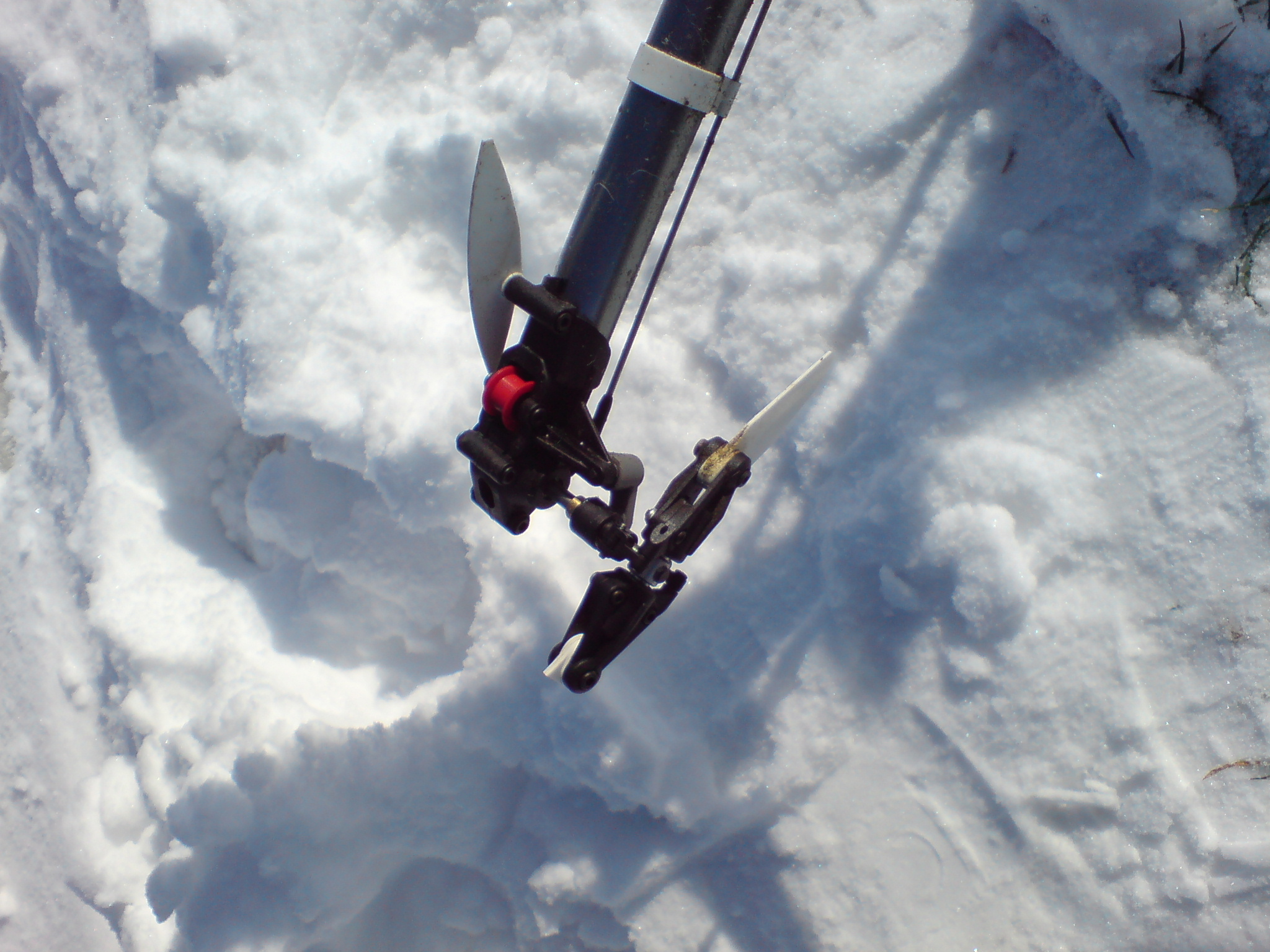

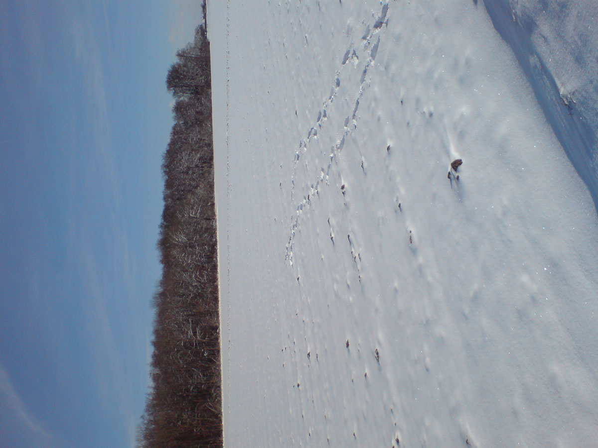

War heute mit meinem Raptor 50 fliegen und als ich zur Übung ein paar Autorotationslandungen gemacht habe, bin ich beim Landen auf der verschneiten Wiese mit dem Heck auf einen gefrorenen Erdhaufen gekommen...
Da alles mit Schnee bedeckt war, hat man das nicht gesehen dass der Erdhaufen so hoch ist, naja und die Kufen waren in einer Mulde, die mit weichem Schnee aufgefüllt war....
Schadenbilanz: :shock:
- Heckrotorblätter
- Heckrotorgehäuse
- Seitenflosse
Die Welle und das Heckrohr muss ich mir erst noch anschaun.
Soll ich mir die Heckblätter von Blattschmied kaufen oder die Originalen?
Bin auch schon am überlegen ob ich nicht das komplette Alu/CFK heck von HobbyTaiwan kaufe...

mein beileid.
die orginalen sollen wohl vollkommen ausreichen.
ich habe aber mah's drauf aussen raptor store.
sehen gut aus...ob se besser sind...ka :D
von HT alu heck habe ich mal gehört, dass es nicht so gut sein soll.
weil da immer ne schraube oder so wegfliegen soll?!
vieleicht weiss einer mehr?
was ist denn an deinem gehäuse kaputt? ich kanns nicht erkennen.

Das ist doch nach der verschraubung fürs Leitwerk abgebrochen oder?

ah ja, könnte stimmen

Ja, es ist tatsächlich nach der Verschraubung fürs Leitwerk gebrochen!
Den Raptor werd ich gründlich zerlegen, wollte ich sowieso tun da ein Lager von der Hauptrotorwelle nicht mehr so ganz in Ordnung ist und sowieso was alles durchgecheckt werden muss.
Die Frage ist halt jetzt nur ob ich das HT Heck nehme oder wieder das originale!?

Hallo Fabian,
ich würde dir zum Plaste Heck Raten. Beim HT Heck ist die Schraube vom Hebel der Schiebehülse zu dünn ausgeführt (m2) und nach kurzer zeit gibt diese dann nach und bricht einfach ab.
Wenn du doch ein Alu Heck möchtest dann das von Quick Uk dafür gibt es sogar Blatthalter mit Drucklagern, kostet aber natürlich auch ne ecke mehr wie das von HT.

Hallo Fabian,
Mario
Exakt diese sch...Schraube hat mich viel geld gekostet...
Das HT Heck an sich ist Super.....ic würde nur die Schraube rausschmeissen (Edelstahlschraube M2, welcher Trottel war bei HT Techniker??) gegen ein M3 STAHLschaube ersetzen....einfach aufbohren und neues Gewinde reinschneiden dann geht das....
