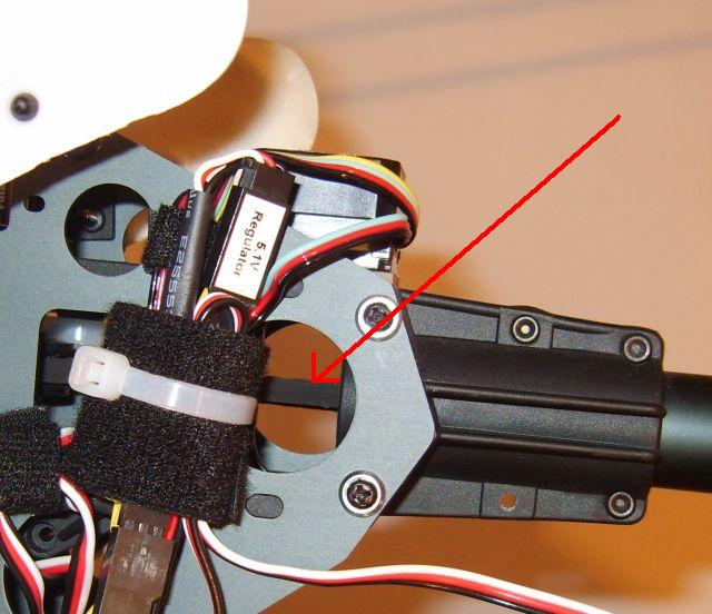

Hm, bevor ich ein eigenes Thema aufmache frag ich gleich hier:
Am Anfang hatte ich auch ab und zu ein ziemliches Kreischen drin (nur Schweben). Hab dann das Heckrohr weiter rausgezogen, damit der Heckriemen strammer wurde. Danach wars weg.
Kanns auch damit was zu tun haben?
Wie prüft ihr die Spannung vom Heckriemen, bzw wie weit gibt er bei euch bei sanftem Druck nach? Also ich meine wenn ich bei der Heckrohrbefestigung an der Heliseite bei dem Loch in den Kasten greife (roter Pfeil).
MfG, Ekki

@levetikus: Die Riemenspannung hat bei nichts zu tun damit, da das stottern auch ohne Riemen erzeugt wird. Ich kann die Riemen soweit eindrücken, das sie sich auch berühren. So wie bei meinem Kumpel auch.
