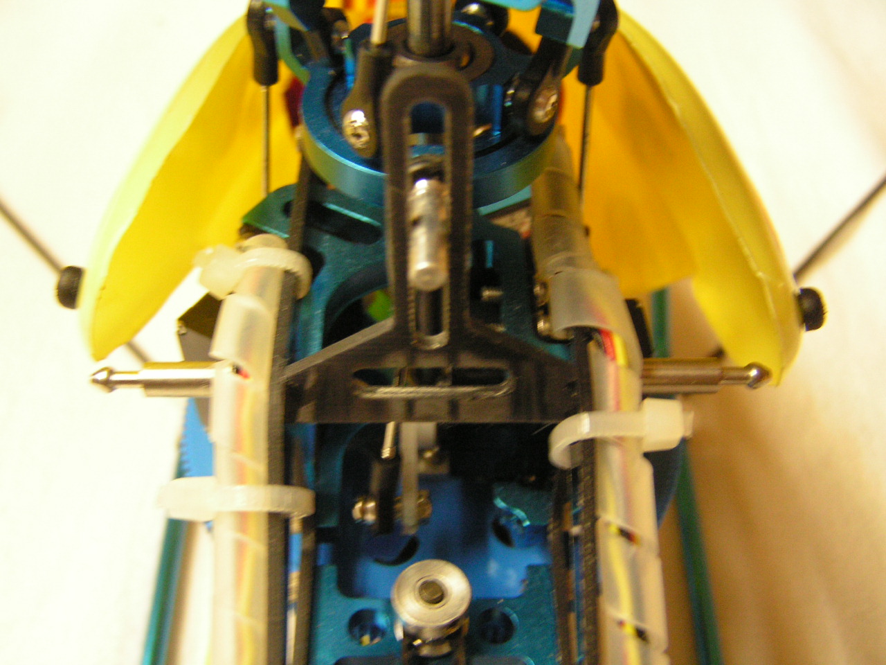

Sorry, hat ein wenig gedauert mit der Antwort.
Beim Tomahawk geht Deine Universallösung leider nicht. Da gibt es keine Stelle, wo man so einfach einen CFK Stab durchstecken kann.
Ich habe mit dieser gelben Haube, die dabei war, mal mit den Walkera Gummistöpseln für die Heckrotoren am DF 4, einen Versuch unternommen.
Das Bild zeigt die Befestigungspins am Tomahawk und die Haube, die ich so nun, leider nur mit viel Druck, fest bekomme.
Alternativen sind jederzeit willkommen.

So,
nachdem diese Haube auch gerissen ist, habe ich zwei kurze Stückchen Spritschlauch aus Silikon geholt und dann von Außen durch die Haube zwei 3mm Holzschräubchen durchgedreht. Innen die Spritschlauchstückchen auf die Holzschräubchen und nun kann ich die Haube auf die Pins am Heli stecken.
Bei so einem Heli sollte wenigstens eine vernünftige Haube dabei sein, mit richtiger Befestigung.

Alos ganz einfach:
Die original-Haubenhalterungsstifte, die in der Nähe der Taumelscheibe ans Chassis geschraubt werden, wo dann die "Gummiteile" der Haube draufgesteckt werden sind viel zu kurz. Einfach die Längsten oder Zweitlängsten für den Tomahawk (Bsp.: rc-expert) bestellen und die T-Rex-Hauben passen wie angegossen. Nix mit Spannung, Einreißen oder Verrutschen. Dann klappts auch mit dem Nachbarn...
