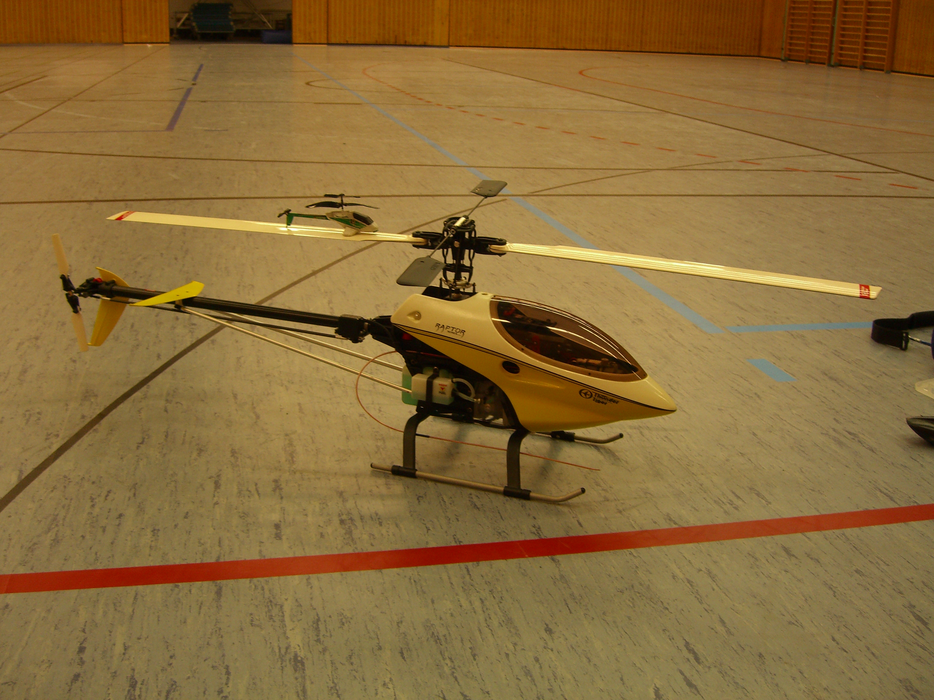

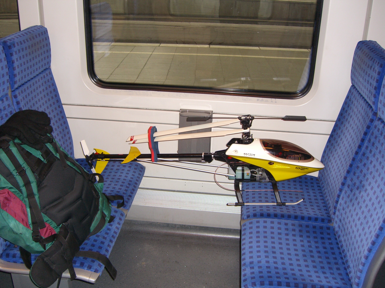

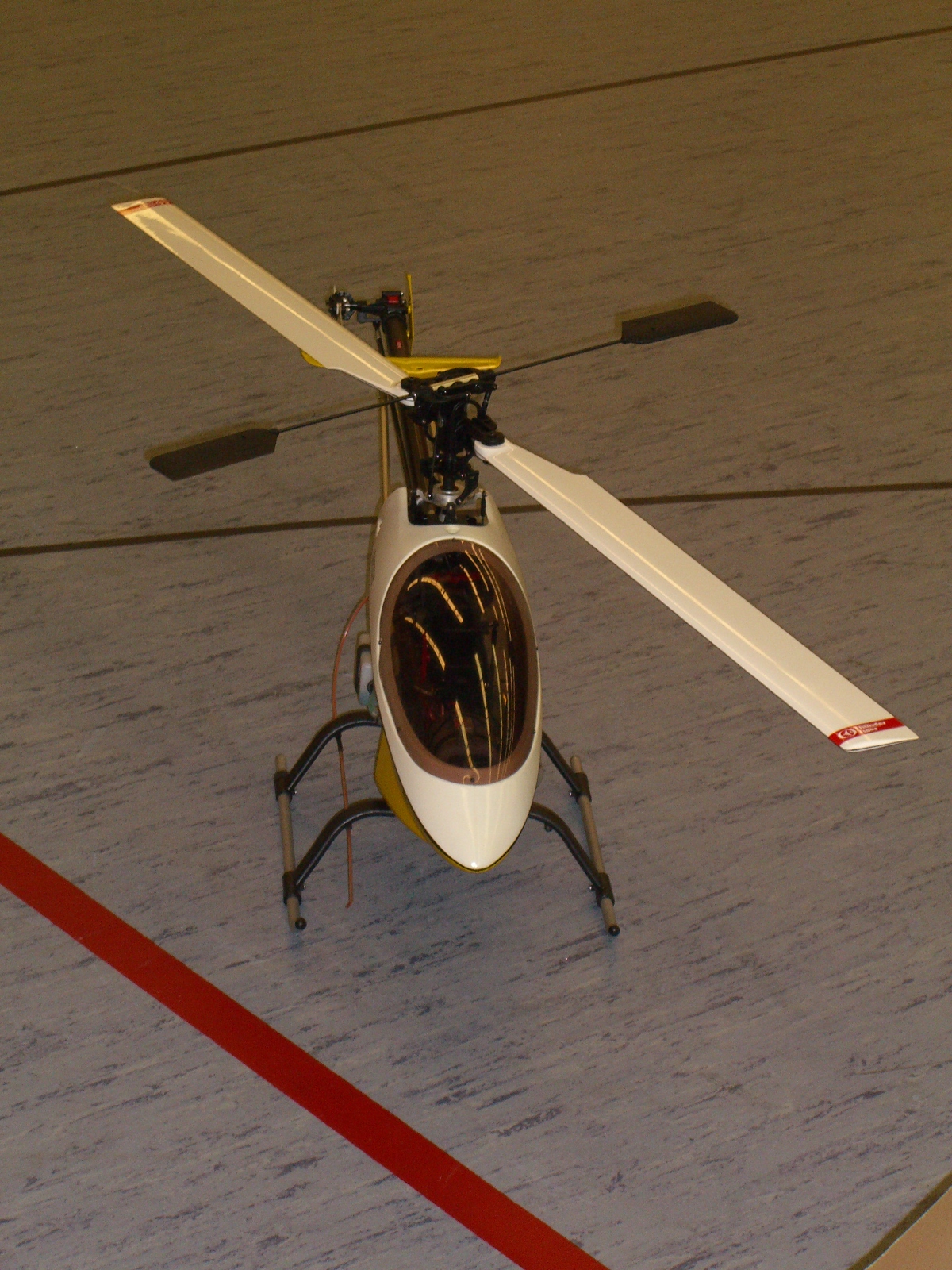

Hi Bast,
hast du dich da nicht mit der Bahn etwas verfahren? Mit dem Stinker in die Turnhalle :shock:
Das Bild in der Bahn ist aber cool! Schöner Heli, wie schon im anderen Fred fastgestellt. Glückwunsch :D

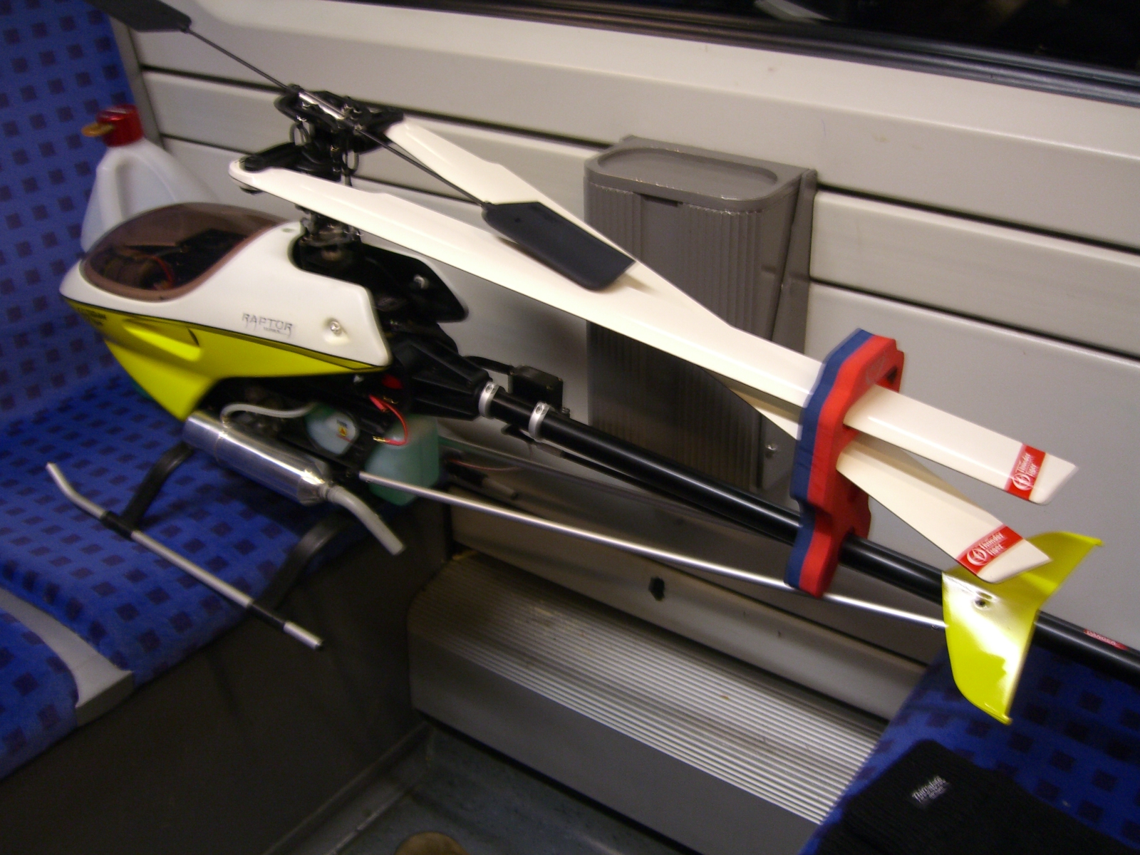

Hi Friso,
Ich dachte ich gönn Ihm mal nen eigenen Tread ;-)
Da kann ich dann auch Fragen stellen und so...
Der Weg war andersrum!! In der Halle bekommen und mit der Bahn heim :-)
Aber da sieht man mal die RIESIG so ein 50er Rappen ist!! Der passt quer kaum zwischen die Sitze.
