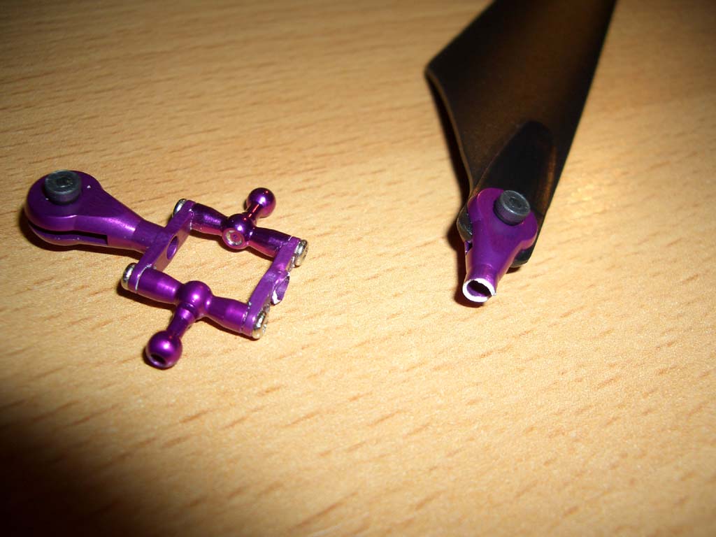

bin heute mal wieder Lama geflogen und habe auch mal unten meine neuen ALU Blatthalter eingebaut (hatte ich bisher nur oben drin). Scheinbar muß man da die Trimmung ein wenig verändern, der Heli ist mir bei Abheben seitlich umgefallen.
Dabei ist mir leider sofort ein Blatthalter abgebrochen. War aber kein heftiger Crash - die Rotoblätter haben nicht mal nen Kratzer. Deshalb tippe mal auf Materialfehler, zumal ich (bei meiner Flugweise kein Wunder) mit den original Plastikteilen schon häufig wesentlich heftigere Erlebnisse ohne solche Folgen hatte....
Frage: Hat da Jemand ähnliche Erfahrungen mit den Teilen? Würde mich interessieren - die Dinger kosten immerhin über 30 Euronen...
Gruß, Stefan.
PS: Habe die Teile bei www.rc-now.de reklamiert - bin schon gespannt, wie die reagieren...
Gruß, Stefan.
- Bruch Lama ALU BH.jpg (88.05 KiB) 1121 mal betrachtet

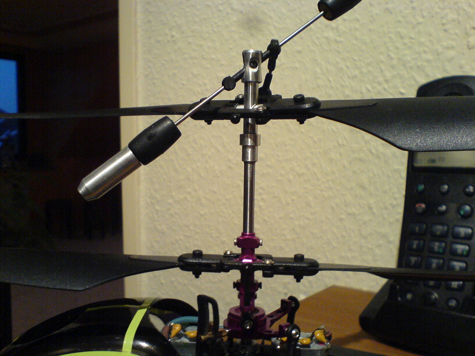

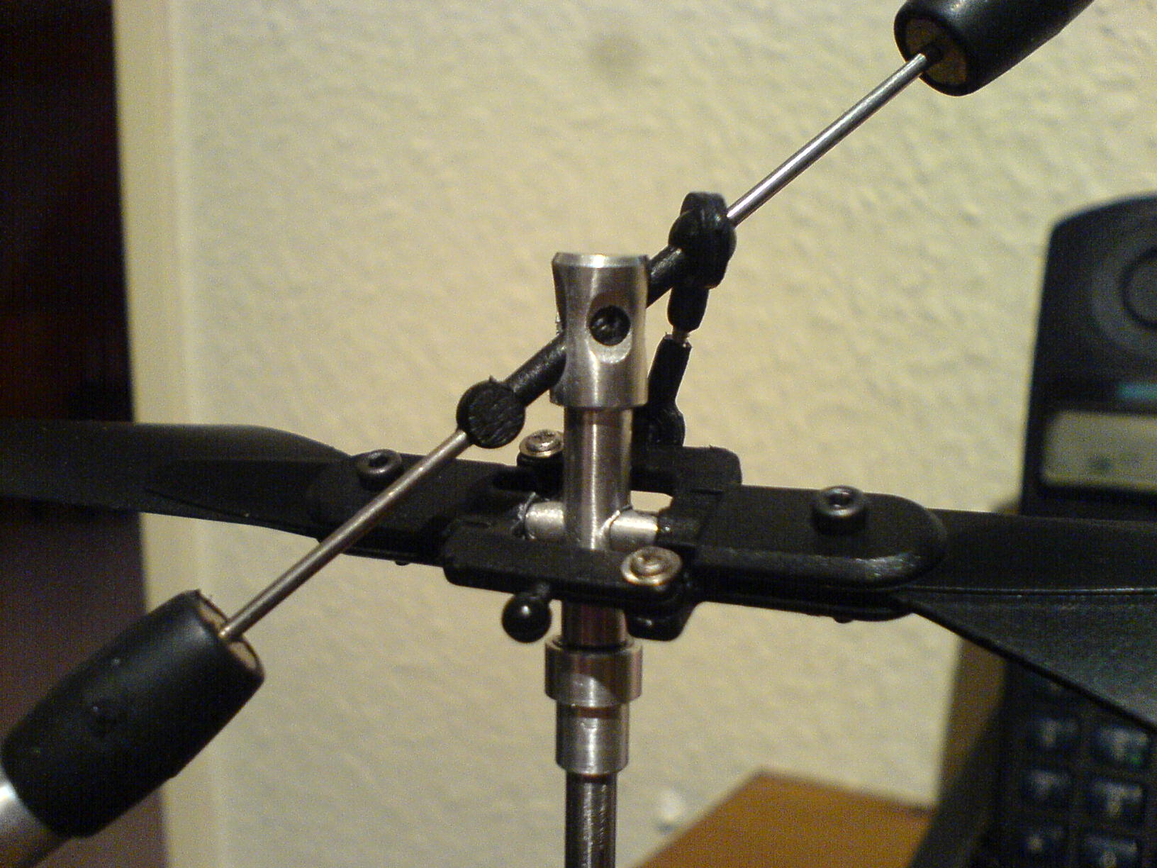

die Blatthalter sind leider Müll, deshalb hab ich die auch NIE in irgendeinem Tuning-Vorschlag erwähnt, ich habe schon häufig gehört das die brechen sollen, weil die wahrscheinlich aus Gewichtsgründen hohl gebohrt sind!!!
Die Plastikhalter reichen vollkommen aus.
Alu ist nur vorteilhaft wenn du ne Pitchverstellung hast, und das gibts beim LAMA ja nicht.
MfG Ralf
Siehe Bilder, das reicht aus zum "heizen"
MfG Ralf
