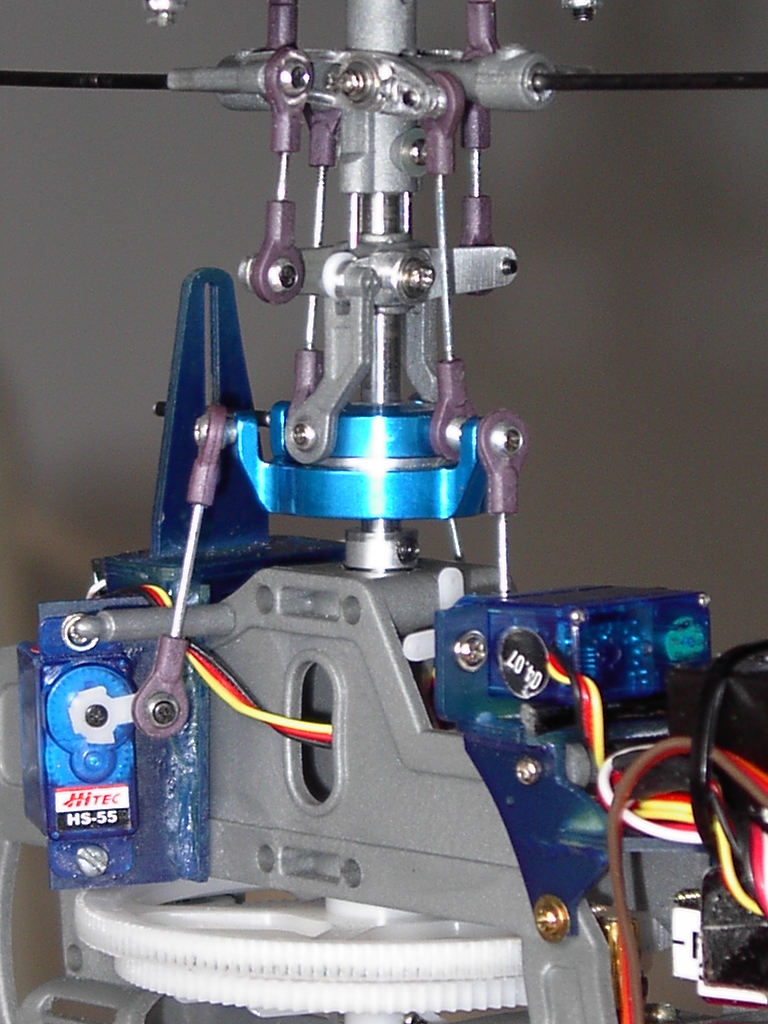

ich hab meine 120 TS lezte Woche bekommen und naturlich gleich alles umgebaut.
Hier könnt Ihr noch mehr Bilder davon sehen.
Gestern Abend (unser fester Hallentermin jede Woche) war es dann soweit, der erste Testflug und ich bin extrem begeistert.
Funktionell wurde verändert:
-Align Carbon Blätter
-Align 120 CCPM Taumelscheibe
-120 Umrüstkit
-auf HS55 Servos gewechselt (vorher Graupner 121)
-neues (schwarzes) Delrin Landgestell
-alles auf die neueren Align Kupgelköpfe umgebaut
-Paddelwippen Mischhebel mit Kugellager versehen
-Alu Pitchkompensator (gehört evetuell auch eher unter Optisch :) )
Optisch wurde geändert
Align Fake-Carbon Rotorkopf Zentralstück
Align Fake-Carbon Rotorkopf Blatthalter Zentralstück
Align Fake-Carbon Paddel Zentralstück
Align Fake-Carbon Höhen und Seitenleitwerk
Der Unterschied zu vorher ist wie Tag und Nacht, es gibt jetzt keinen Totpunkt beim Steuern wo nichts passiert. Der Heli reagiert nun sehr
direkt auf kleinste Steuerkommandos.
Wo ich allerdings Probleme habe sind die Servoauschläge, diese sind trotz
einhänges am äusersten Servoarm Punkt irgendwie immer noch nicht ausreichend. Ich schaffe zwar theoretisch +10/-10 grad, jedoch geht dann jeweils eines der servos bei zusätzlichen zyklischen Auschlägen
an den Anschlag, was dann zu einer CP änderung führt, da die Taumelscheibe dann natürlich irgendwohin abkippt.
Grundsätzlich tritt das problem nicht auf, wenn ich die Servo auschläge auf 100% (graupner) begrenze, jedoch geht das nicht, da ich um die Servo Arme bei mittelstellung bei 90 grad zu haben teilweise die Nullstellung um bis zu 40 verschieben muß (bei optimaler Servo arm Zahn nutzung, also auch umgedrehter Hebel probiert usw...)
dies 40 Nullstellungsverschiebung muß ich dann natürlich wieder in der jeweiligen richtung bei den Servowegen berücksichtigen un dann tritt genau das oben beschriebeen problem auf.
Als Lösung sehe ich:
1. noch längere Servo arme
2. Servos mit mehr Ausschlag (bei gleicher RC Impulslänge)
Ander Vorschläge willkommen, sofern irgend jemand versteht was ich meine.

barnie
Beiträge: 2240
Wohnort: Worms
Beitrag von barnie »
Hi Walter!
Wo hast du die Servobefestigungen her? Waren die bei der TSG dabei? Gibt es einen Umbauplan dazu?
Danke RUDI

Habe das Gleiche Problem Bei meinem 120° umbau... fliegt sich butterweich und sehr direkt, die Ausschläge sind jedoch deutlich
kleiner als zuvor.... Eine Lösung habe ich noch nicht gefunden.....

rudi hat geschrieben:Wo hast du die Servobefestigungen her?
Das dürfte das Kit von Micro-Heli-Tuning sein:
http://www.micro-heli-tuning.com/catalo ... cts_id=169&
barnie
Beiträge: 2240
Wohnort: Worms
glaube ich nicht ganz, denn es ist die TS von Align...
RUDI
labmaster
Beiträge: 1108
Registriert: 16.02.2005 18:33:58
Wohnort: Poing / Bayern
Beitrag von labmaster »
hallo,
ja korrekt, daß ist das Kit von Micro-Heli-Tuning.
Schöne Sache, nur hätte ich mir etwas mehr davon erwartet, z.B. daß die Schrauben beiligen und das die Anleitung etwas detailierter ist, da man teilweise auf Anhieb nicht 100% erkennen kann wie da was gemeint ist.
Auch könnte der Taumelscheibenring schon vorgebohrt sein.
Egal, ich werde mir für meinen nächsten Trex das Kit wohl wieder kaufen, denn selbst sägen oder fräsen ist mir zu aufwändig.
Aufpassen sollte man in jedem Fall mit der Anordnung der Taumelscheibenführung, diese ist eindeutig zu weit von der Taumelscheibe entfernt wenn man das so macht wie in der Anleitung angegeben. Dafür liegt dann ein 30 mm langer Führungsdorn dabei welchen man in die Taumelscheibe schrauben soll.
Das ganze führt jedoch dazu, daß bedingt durch den Hebelweb des langen dorns in der führung, die Hähe der Taumelscheibenführung nicht ausreichend ist (wenn Taumelscheibe ganz ober und nich nach vorne, oder Taumelscheibe ganz unten un Nick nach hinten)
Ich hab da Anfangs gar nicht darüber nachgedacht und einfach alles zu susammengebaut wie ich meinte es in der beiliegenden Anleitung zu erkennen. Danach auch noch grau lackiert. Als dann zwei Tage später die Align 120 TS be mir angekommen ist und ich eigentlich alles nur noch zusammenschrauben wollte kam dann die böse Überraschung.
Ich hab dann mit viel Mühe die Führung welche mit 2K eingeklebt war wieder entfernt und den Rest so umgearbeitet, das ich die Führung näher an die Taumelscheibe kleben konnte (Tasche am vorderen Ende der oberen Platte ausgefeilt) . Dann mußte natürlich auch wieder geschliffen und neu lackiert werden. Schade, hätte ich mir viel sparen können, wenn ich mit dem Zusammenbau gewartet hättet bis alle Teile da sind oder wenn jemand im Forum schon auf soetwas hingewiesen hätte, aber dafür gibt es ja nun diesen Post :)
Ahh, ja, noch was, der Führungsschlitz ist zu klein für den original Dorn der Align Taumelscheibe, also entweder den Schlitz von 2mm auf 3mm erweitern, oder einen anderen Dorn ,z.B. der dem 120 ccpm Umrüstkit beiliegenden verwenden. (hab diesen gekürzt und am Ende geschlizt zum besseren einschrauben)
Grüße,
Walter

rudi hat geschrieben:glaube ich nicht ganz, denn es ist die TS von Align...
RUDI
Stimmt auch. Die TS ist von Align, der Rest von Micro-Heli-Tuning.
Das mit dem Ring über die alte Kunststoff TS hat mir so extrem nicht gefallen und für knapp über 30 EUR für die TS kann man nicht meckern.
das ist ein punkt den ich bei den "kleinhelifliegern" nie verstehen werde. Warum werden die servos nie mit kugelköpfen versehen? zu direkt oder warum?
Was fliegst du den für eine Anlage? Die Ausschläge beim HS 55 sind ausreichend. ich habe bei mir den Servoweg auf 90% verringert wegen zu großer ausschläge. Stimmen deine Pitchwerte? :headbang:

Wie hast du die Servos befestigt? Eigenbau oder fertiges Kit???
