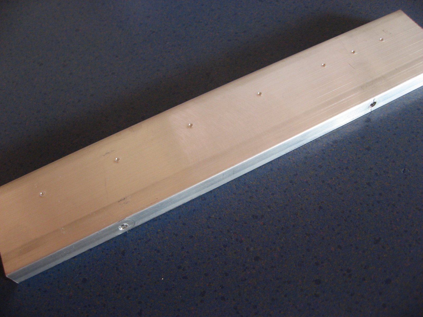

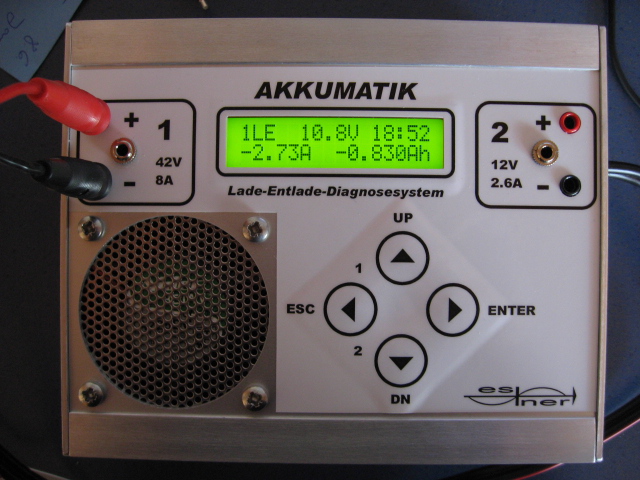

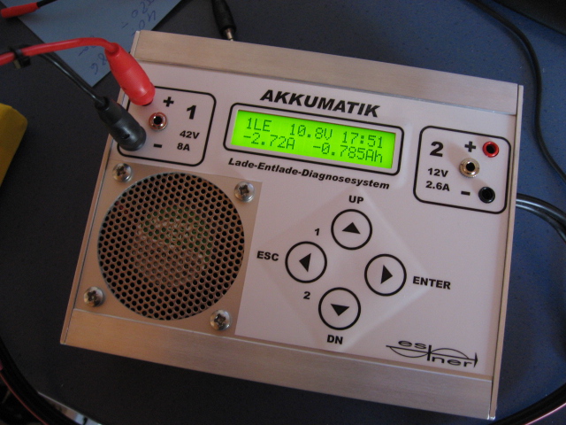

#12 Akkumatik fertig!
Beitrag von Agrumi »
Bishop hat geschrieben:mhh, hat den schon jemand gelötet? Geht das gut oder ists eher schwer?
hi,
ich habe gestern meinen akkumatik fertig gestellt.
löten war kein problem,man sollte aber einen sehr guten lötkolben mit verschiedenen spitzen haben.
bissel mechanik muß auch noch bearbeitet werden:
7x 3,2mm bohrungen in 10er alu ,oder gleich M3 rein schneiden.
2x 3,0mm bohrungen in 10er alu
2x 6mm bohrungen für die alarmeingänge in aluseitenteil
kpl. mechanik etwas "aufwerten"..schnittflächen sind nicht soo der bringer.
:oops:
auf den bildern bin ich gerade dabei einen 3S 2000er LiPo mit 2,7A zu entladen....test ob der lüfter richtig arbeitet. :wink:
