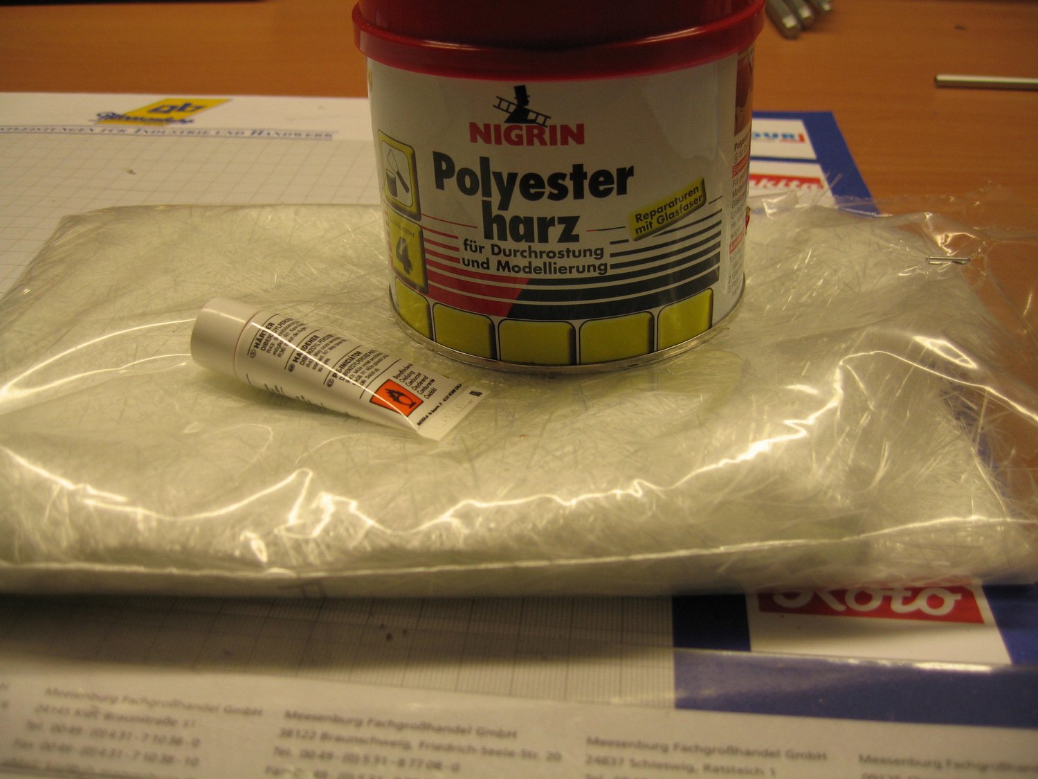

ich habe meine stark beschädigte Haube mit Glasfasermatten und
Polyesterharz repariert!
Von außen mit 2K Feinspachtel.
Das hat super geklappt!

das bekommst Du eigentlich in jedem Baumarkt oder KFZ Zubehörladen!
Oder eigentlich auch bei jedem KFZ-ler. Die könnten Dir dann auch für nen kleinen Obolus etwas abfüllen!
mfg
