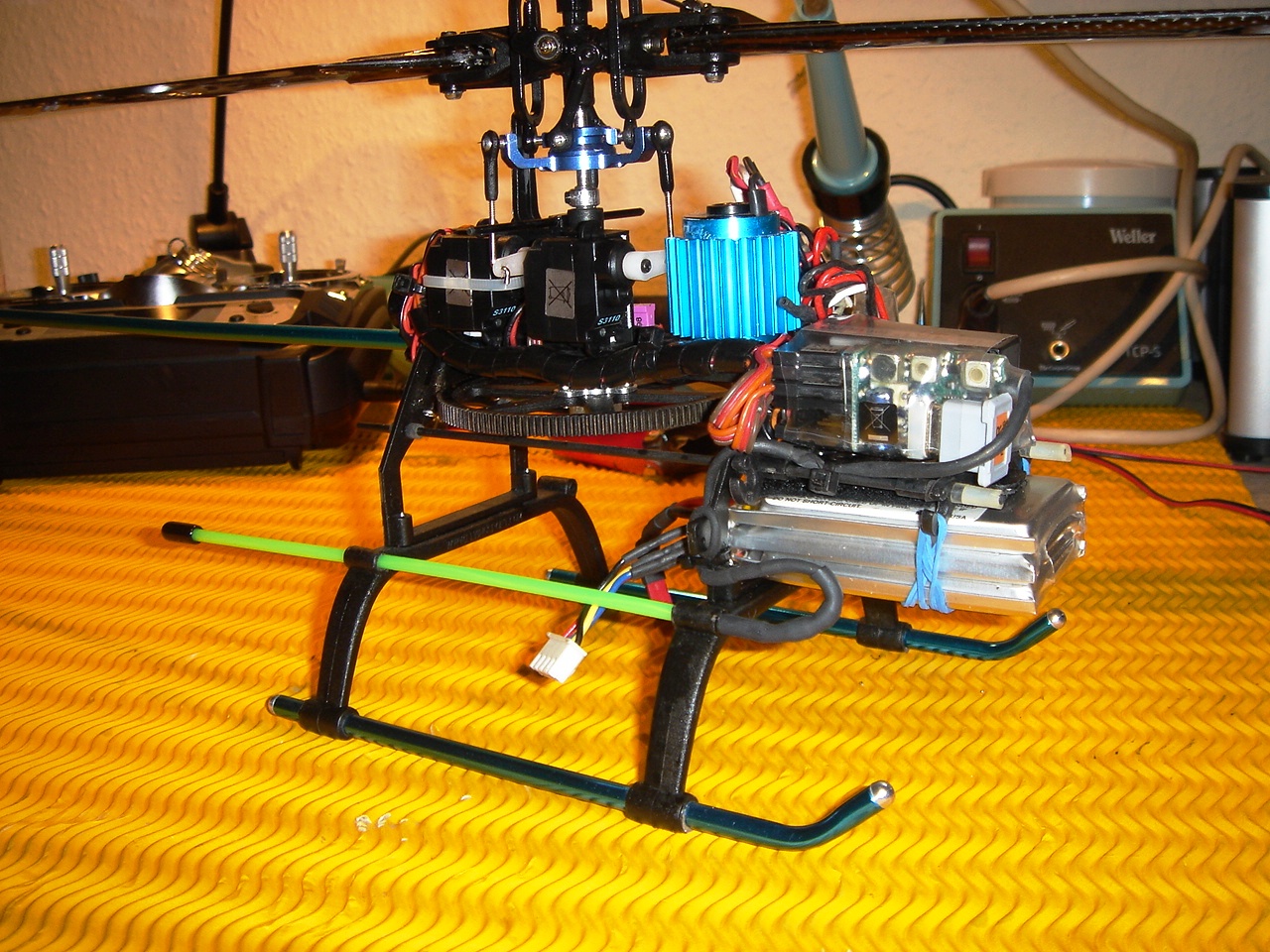

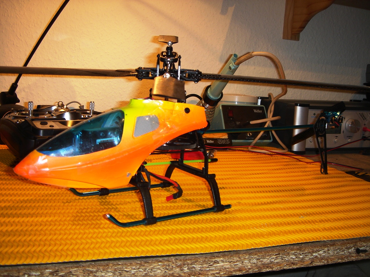

-Didi-
Beiträge: 13124
Wohnort: Kiel
Beitrag von -Didi- »
Ich habe das selbe Gestell, wie Jörgi.
Das ist sau stabil und sieht besser aus. Des weiteren sind an dem Gestell so klasse Ösen für die Antennenrohrbefestigung dran ;-)
Da das Gestell aber etwas schwerer ist, habe ich die Heckstreben und das Höhenleitwerk weggelassen.

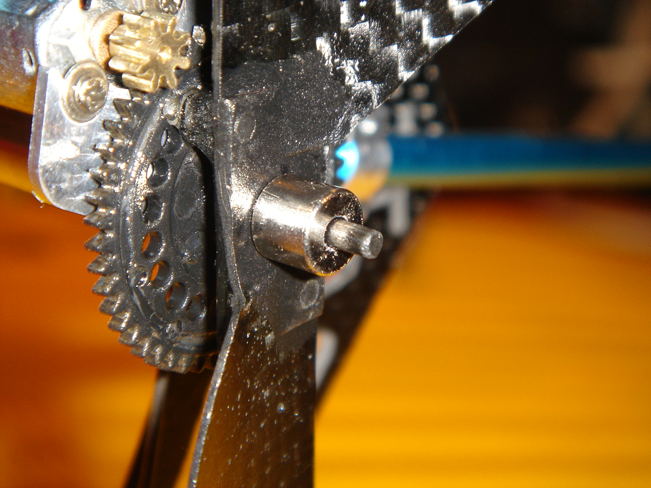

Achja, damit ich den Heckrotor nicht so schnell verliere, habe ich den originalen Schrumpfschlauch gegen ein Paddelgewicht (etwas aufgebohrt) getauscht.
Paddelgewicht als Heckrotorbefestigung
