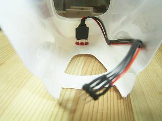

Mein Lipo-Saver
Nachdem der erste Lipo defekt war (er wurde ein wenig dick), dachte ich mir dass eine optische Anzeige der einzelnen Zellen mit Sicherheit hilfreich wäre. Also bekam meinT-REX 3 Zähne.

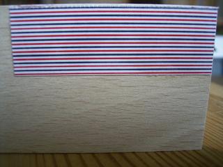

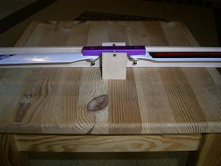

Meine Rotorblattwage
Bei dem auswiegen der Rotorblätter hatte ich immer das Problem genau zu erkennen, ob die Blätter nun waagrech liegen oder nicht. Also dachte ich mir eine optische Anzeige wäre auch hier hielfreich. Durch die Markierungen an den beiden Enden kann ich dies nun ganz genau sehen.

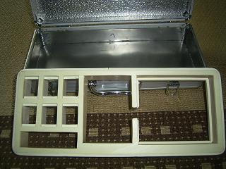

Mein Lipokoffer (noch in Arbeit)
Da ich nun schon einiges über Lipos gelesen habe und mir die Lipokoffer zu teuer waren, bin ich aktuell dabei mir einen solchen selber zu bauen. Hierzu habe ich den Align-Koffer genommen in dem der T-Rex geliefert wurde. Aus Sicherheitsgründen habe ich den innen mit 0,8mm starken Blech ausgekleidet. Dieses sieht man später aber nicht mehr, da noch der Einsatz später hier eingebaut wird. Die Innenseite des Deckels habe ich mit 1 mm dickem Alublech ausgekleidet. Ich gehe nun davon aus, dass dieser so doch recht feuerfest sein sollte. In diesem Koffer werde ich zukünftig meine Lipos laden und alle benötigen Kopmonenten (Ladegerät, Balancer, Lipos, Kabel usw.) aufbewahren können.

- Die drei Zähne am Rex
- RIMG0659_neu.JPG (18.43 KiB) 374 mal betrachtet
- Die Rotorblattwage
- RIMG0670.JPG (19.98 KiB) 401 mal betrachtet
- Die Kontrollstreifen am Ende der Blattwage
- RIMG0671.JPG (21 KiB) 376 mal betrachtet
- Der Lipokoffer
- RIMG0668.JPG (25.19 KiB) 402 mal betrachtet

mit dem Align "Lipo" Koffer hatte ich eine andere Idee.
Und zwar die Unterteilung der einzelnen Zellen mit Gipskarton zum machen. Alublech wird ja meistens schon bei ca 400 Grad weich und Gipskarton hat ein F90 Zertizierung, außerdem ist er billiger und leichter zu verarbeiten.
na ja mit dem Alublech hatte ich eigentlich keine Probleme. Das Stahlblech war da schon eine ganz andere Herausforderung.

hätt gern ein paar mehr infos zum lipo-controller. Gekauft oder gebaut? woher etc....

den Lipo-Safer habe ich mir selbst gebaut.
3 Leuchtdioden
3 Sperrdioden
ein Stück Platine
Steckerleiste
und Kabel
das war's.

Sind das diese speziellen Warn-LEDs oder normale LEDs?KaHo hat geschrieben:Hi,

für einen 3Zellen Lipo braucht man:
3x LED WARNLED 2.4 V 5 MM
"C" Artikel-Nr.: 185787
3x SMD BYM 10-50
"C" Artikel-Nr.: 160725
1x Stiftleiste(4polig)
Ich glaube ich hatte die Anleitung hier im Forum gefunden.
