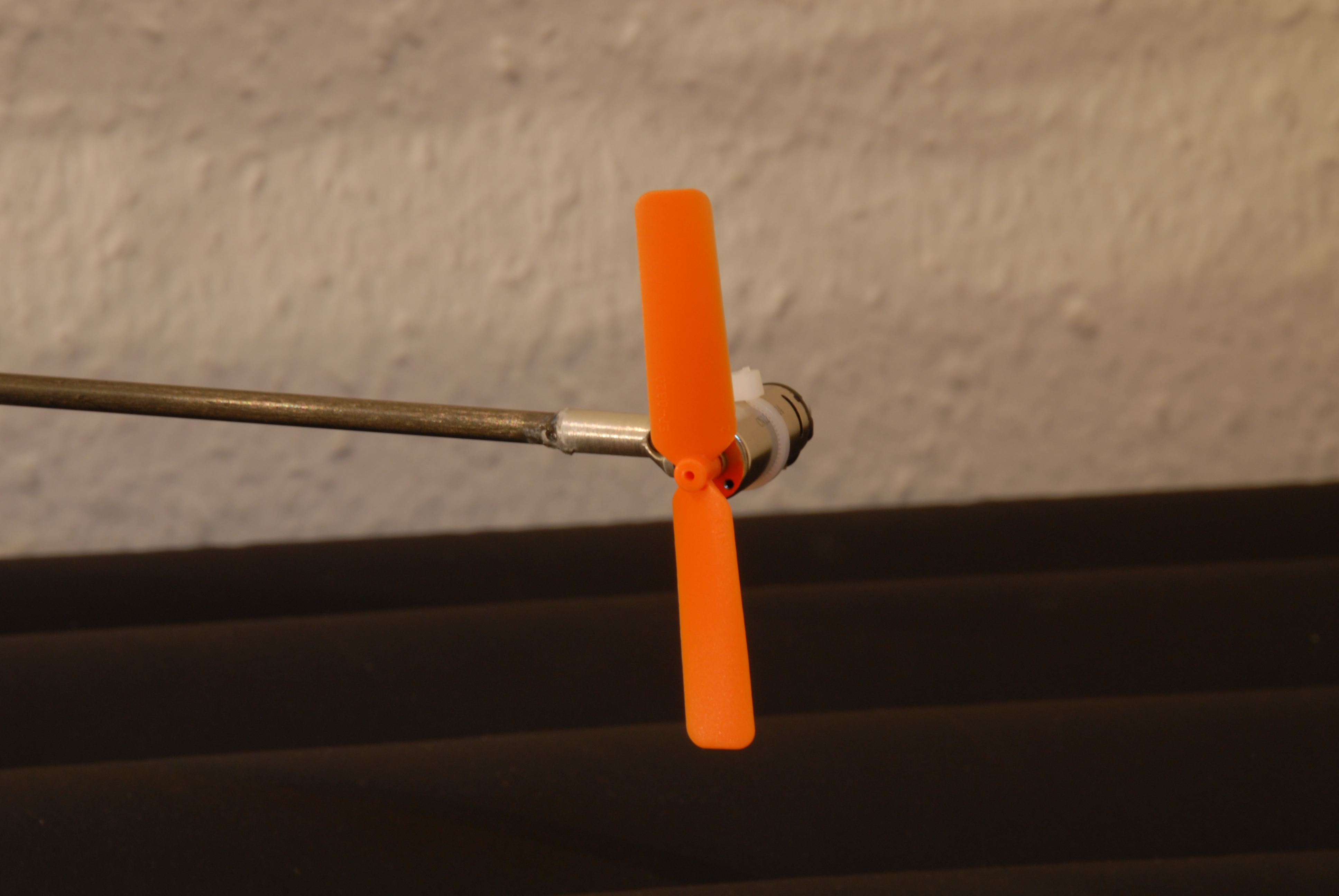

@Pantau
Moin, welche Blätter hast Du drauf ?
Kannst Du ein Bild vom Heck mit Motor einstellen ?
Die rote Lampe leuchtet weil Du 11,1 Volt statt der 9,6 (serie) verwendest ?
Tom
Tom
Gruß Doc Tom

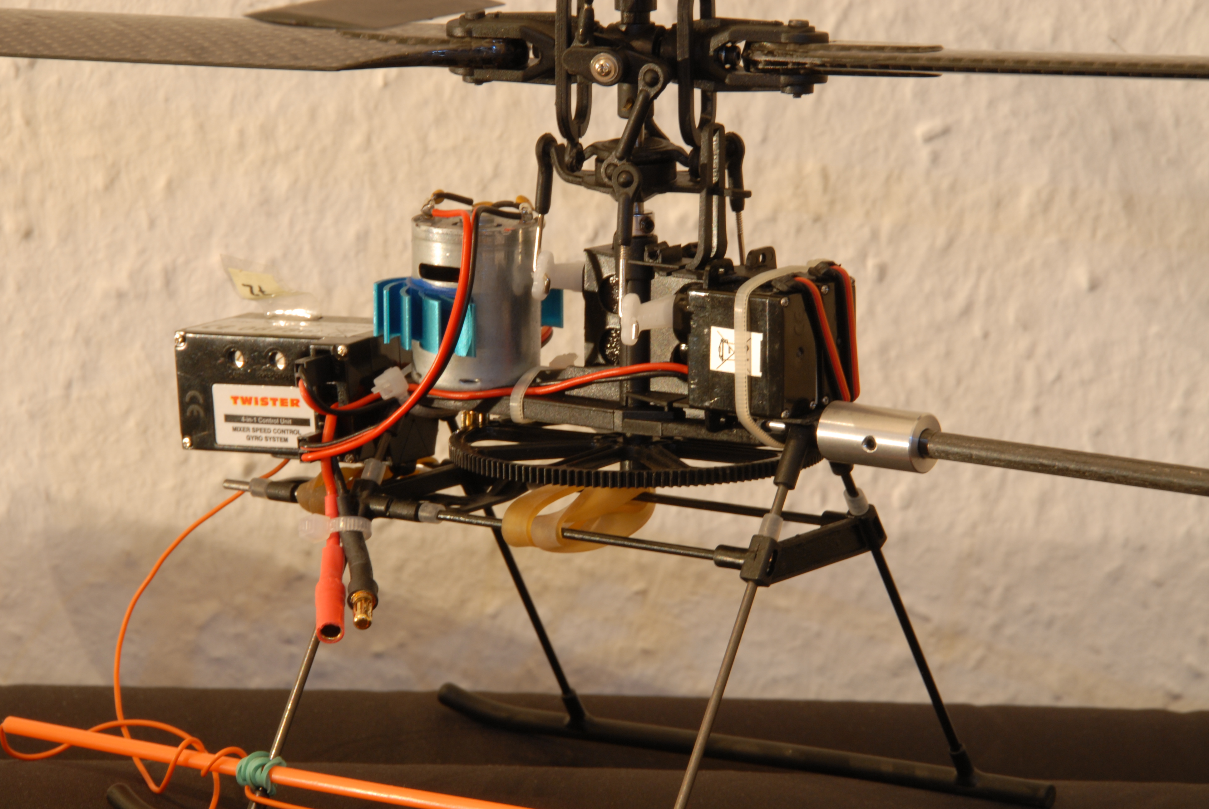

#9 hier mal bilder
nun mal die bilder
hatte beim ersten mal nicht so recht klappen wollen!!!
bin halt noch neu hier!!!!
- twister cp v2
- DSC_2250.JPG (2.86 MiB) 1046 mal betrachtet
- heck twister cp v2
- DSC_2251.JPG (2.42 MiB) 1048 mal betrachtet

Hallo Detlef,Pantau hat geschrieben:@all...
sorry das ich die etikette hier verletzt habe ...
Ich heiße Detlef.
nimm das nicht so schwer, Jörg hat das sicher nicht böse gemeint. Ist halt nur schöner, wenn man Jemanden mit dem Namen ansprechen kann.
So zum Thema:
Soweit mir bekannt ist die 4in1 in der Tat für 9,6 Volt entworfen worden und da ja bei Dir der Regler schon weiter offen ist, leuchtet eben die Lampe bei 11,1 Volt.
Der Heckmotor ist richtig herrum eingebaut ! Ich nutze den blauen Vierblatt, der auch den Wind über den Motor bläst. Ein Kühlkörper auf dem DD kann sicherlich nicht schaden.
Wieviele Flüge hast Du denn mit dem Hauptmotor runter ? Ein Neuer kostet ja nicht die Welt und es ist sicherlich sinnvoll einen Haupt- bzw. Heckmotor in Reserve zu haben.
Umbau auf brushless muß nicht sein, ist jedoch auch machbar. Es ist immer die Frage was will man auf Dauer mit dem Heli anfangen. Ich habe meinen komplett umgebaut weil ich die meisten Komponenten noch rumliegen hatte. Wenn Du in absehbarer Zeit etwas in Richtung REX etc. kaufen willst, kannst Du aus meiner Sicht, beim CP, auch bei der Bürste bleiben.
Viel Spaß hier in diesem tollen Forum und viel Erfolg beim üben.
Tom
Gruß Doc Tom

Hallo Detlef,
sehe ich das richtig: Du hast den Heckausleger aus einem Messingrohr gefertigt?
Wenn dem so ist, denke ich, daß das nicht die ideale Lösung ist. Klar, ich kenne die Sache mit den Rotorblättern und dem leicht zerstörbaren CfK Heckrohr. Aber ich kenne auch den Gewichstsunterschied und den verschobenen Schwerpunkt, wenn man MS Rohre, statt CfK Rohre benutzt. Mir persönlich ist es egal was Du machst, bitte versteh das nicht falsch, aber ich denke, daß das Heckrohr schon aus Gewichtsgründen aus CfK sein sollte.
Ciao
Gerhard

Moin Gerhard !
Ich denke das ist CFK. Aber mit einer ähnlichen Befestigung, wie Du sie
hast um das Rohr ohne ausbohren zu tauschen ?!? Bestimmt eine
"unglückliche" reflektion der Beleuchtung...
Ich kann mich aber auch irren...
Gruß, Jörg+++

Moin Jörg,
ja, das vordere Stück ist Alu, denke ich und die Konstruktion geht in Richtung "Schnellwechselvorrichtung", so wie ich sie auch habe . Für meine Begriffe ist aber auch der vordere Teil ein bißchen zu dick. Das soll aber jeder so halten wie er es für richtig hält. Da der Ausleger so richtig schön "gülden" glänzt......deshalb kam ich auf die Idee mit dem Messing. Den vergolden wird er sich den Ausleger nicht haben lassen
. Na ja, vielleicht äußert sich Detlef noch dazu.
Ciao
Gerhard

Hallo Ihr
Natürlich habe ich den heckausleger vergoldet!!!!
Scherz!!! Ist ein stink normales CFK Rohr.
also der umstieg auf den trex ist schon seit langem vollzogen (siehe signatur) und auch ein logo 10 steht noch im hangar... man kann ja nie genug haben.
ja das mit dem alustück am heck ist zum schnellwechsel gedacht. ist ganz sicher überdimensioniert.. musste aber alles sehr schell gehen... da mein kumpel gerade die möglichkeit hatte da was drehen zu lassen (für umme). ich hab da dann schnell mal was im autocad gezeichnet.... das sah am pc auch ganz gut aus.. aber im endeffekt ist es doch deutlich zu groß... aber nichts desto trotz es funktioniert.
nun werde ich mir noch eine halterung fürs heck fräsen und ein seitenleitwerk anbauen habe ja den sporn nun nicht mehr
