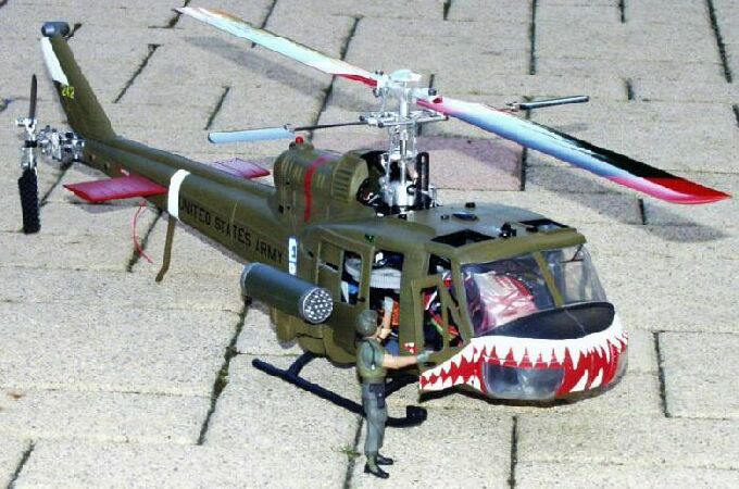

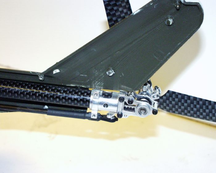

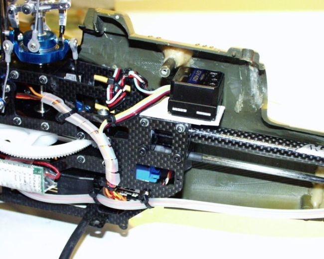

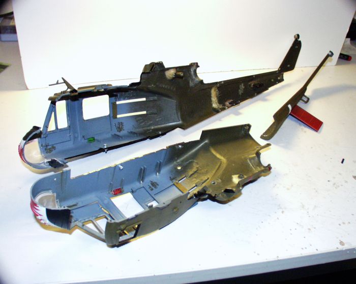

Meiner wiegt mit umfangreicher Ausräumung 1150 gr., das ist eine "nette" Arbeit - mach viel Sauerei !
Fliege mit einem 450TH ca- 5-6 Minuten, Thunder Power LiPo 2100 (15C).
