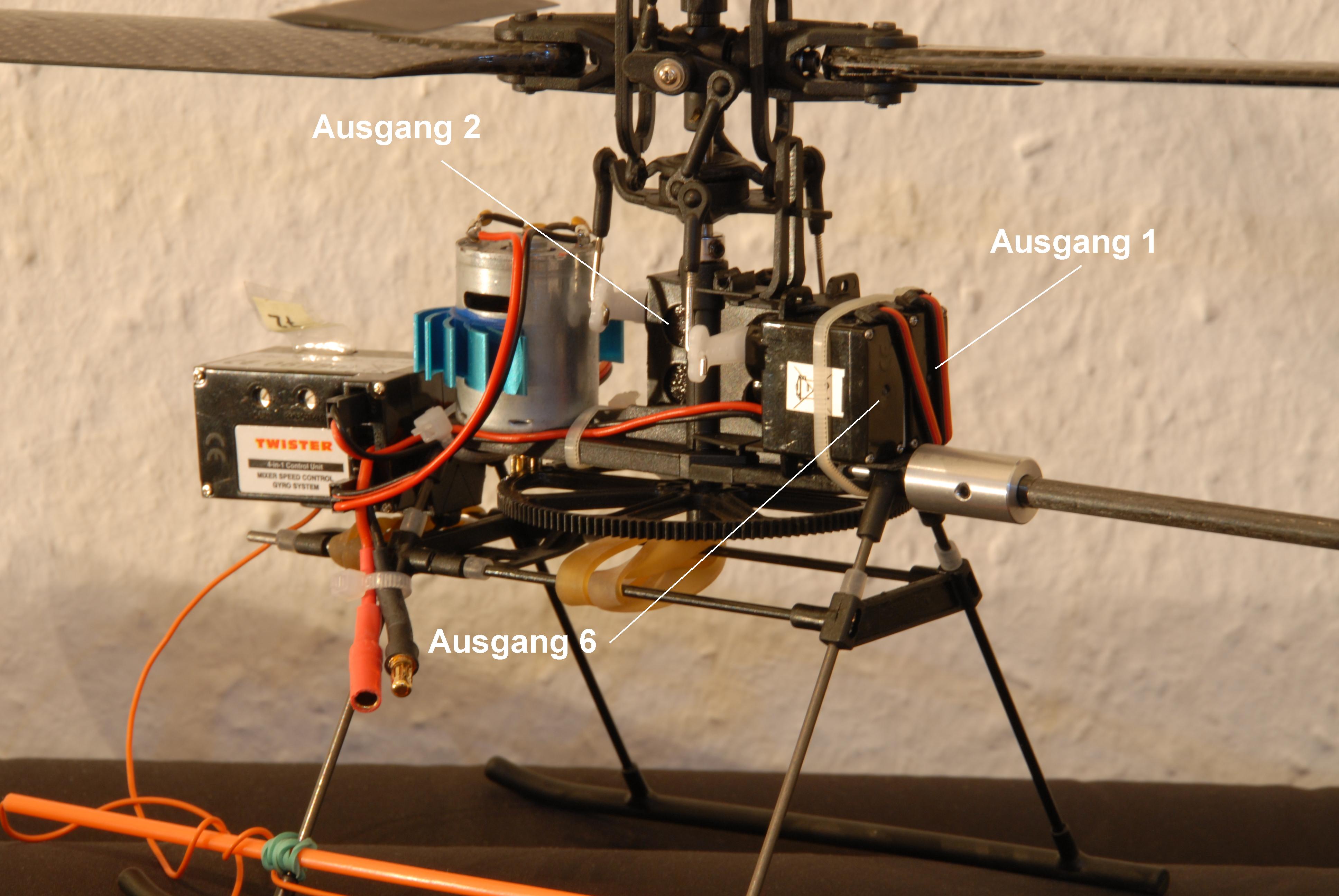

kann es sein das du sie servo stecker aus der 4 in 1 entfernt hattest und nun die servos nicht wieder richtig eingesteckt hast?
also für alle fälle hier mal die richtige belegung an der 4 in 1 einheit
das nick servo (das einzelne zwische hauptmotor und rotorwelle) muss am Ausgang 2 in der "4 in 1" sitzen.
das rechte rollservo (von hinten auf den heli geschaut) geht auf den Ausgang 1
das linke rollservo von (von hinten auf den heli geschaut) geht auf den Ausgang 6 (unten in der mitte)
Twister cp v2<br />Empfängerausgangsbelegung der 4 in 1
Twister cp v2
