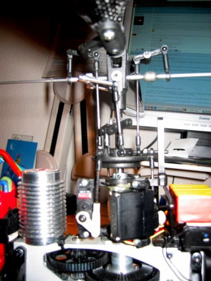

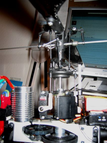

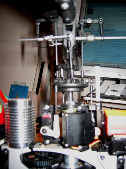

Moin,
so - bevor das hier eskaliert --> die Bilder
Sind vom Spirit Li in 3D Einstellung mit HS81MG
Schau halt ob es Euch was nutzt. Mit Dem Setup, einem Jazz 40-6-18 und einem Twist 37 hält er konstant die Drehzahl wie ich lustig bin. 14er Ritzel und je nach Bedarf 1700 bis 2100 Umdrehungen.
Eingestellt wie weiter oben beschrieben.
Gruß Diver

Vielen Dank Diver,
nun habe ich die Gewissheit, das ich richtig gelegen habe.
Die Einstellungen auf den Bildern passen genau zu denen, die ich heute morgen mit einem Jazz und 1600 1/min probegeflogen habe.
Landen ist bei leichtem Wind mit +4° Grad Pluspitch nicht drin. Der Heli eierte ziemlich lang über dem Landpunkt, bis ich dann auf "Norm" zurückgeschaltet habe und den Motor ausgemacht hatte.
Danach habe ich meinen Kollegen zum Kaffeekochen geschickt und die 3 Anlenkungen von den Servos zur Taumescheibe gekürzt. (Durch 24 mm lange M2 Gewindestäbe ersetzt)
Dann den Throttle auf 60 - 60 - 60 - 60 -60 programmiert und in der Stellung IDLE1 die Pitchkurve von -2° bis +13°.
Nun kann man den Spirit M8 mit dem Schalter E in Mittelstellung auf 1600 1/min hochfahren und dann richtig lustig bei etwa Halbstick - Stellung in Augenhöhe herumschweben.
Selbst wenn nun beim Landen ein klein wenig Wind unter die Rotorblätter bläst, dann drücken die -2° Grad Pitch den Heli schön auf den Boden und man kann, wenn der fest auf den Kufen steht durch Schalter E nach hinten ausschalten und warten, bis die Knie wieder fest sind.
Ich danke Euch allen für eure Hilfe und dafür, das Ihr mir mit Bildern die Gewissheit gegeben habt, das ich alles richtig eingestellt habe.
Ach ja, Ritzel ... Die Übersetzung ist 15,6 : 1. Die Sache mit dem anderen Ritzel haben wir auch schon angedacht. Es soll ja besser sein, wenn man den Regler bei 80 % Regeln läßt. (So liest man hier im Forum wohl ...) um das zu erreichen müsste das Ritzel mindestens 3 Zähne weniger haben, wenn nicht sogar noch weniger.
Bis wir da die Auswahl haben, muss es so klappen.
