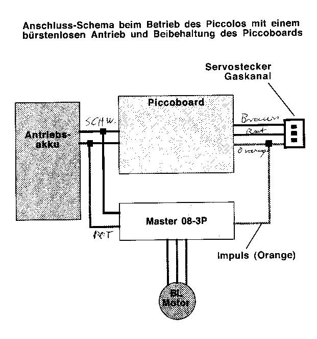

ich hab ja jetzt seit ca. 3 wochen auch einen Brushless Piccolo und hab den regler einfach nur mit einem Y-kabel mit dem empfänger verbunden ... wenn ich nur das signalkabel vom brushless regler anschließe funzt da gar nix ... und mir kommt jetzt vor als wenn der dd heckmotor weniger strom bekommt bzw. er hat jetzt weniger leistung .... wie könnte ich das beheben?

Hallo Heli Tom , ich nehme mal an dass du ein Piccoboard benutzt?
Wenn dem so ist , dann muss das Signalkabel immer zusätzlich zum Hauptmotoranschluss an den Empfänger , also wie bei dir mit dem Y-Kabel, das sollte allerdings keinen Einfluss auf den DD Motor haben, könnte es sein , dass der DD Motor einfach so langsam das Zeitliche segnet und du das bisher mangels Leistung des Hauptmotors einfach nicht so gemerkt hast?

Einmal - Du musst mit dem Y-Kabel duie Steuerleitung und Masse (schwarz verbinden.
Dann - der Heckmotor bleibt gleich, Du musst aber den Mixer am PB aufdrehen um die Mehrleistung des BL's anzupassen...
Besser als Y-Kabel:
Wenn es die Funke hergibt, den BL-Regler an einen 2ten Kanal anschliessen, dann kannst über servo-Mitte usw das Heck noch besser an die Charakteristik des BL's anpassen.
Normalerweise nimmt man (bzw ich) dann den Motor-eingang vom PB als Pitch und den BL-Regler als Gas, fliegt mit Heli-programm und kann mit Gas bzw Pitchkurve schon recht ordentlich arbeiten.

Er meint damit nicht das Rote Kabel des BL Reglers mit an das Y Kabel anschliessen , weil du sonst das BEC vom PB und BL Regler benutzen würdest und doppeltes BEC sich nicht wirklich verträgt!
Deshalb die Rote (+) Leitung aus dem Stecker des BL Reglers und gut iss!

Na, und weil du nun einen etwas kräftigeren Haupt-Motor hast (der Picc wird sicher etwas früher abheben), musst nun mehr Saft auf den Heckmotor geben -> Mixer am PB aufdrehen.

Rotes Kabel BL-Regler ab.
Y-Kabel o.K.
Mischung am PB anpassen, da anderer "Abhebepunkt".

das nur mit dem orangen signalkabel funzt bei mir nicht !
aber nur orange und weiß also das rote (plus) nicht anschließen funktioniert...
