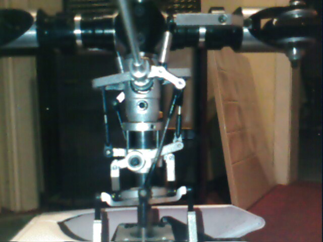

Ich habe Gestern meinen Kopf auf direkt Anlenkung umgebaut...dieses ständige andocken vom Gestänge hat genervt....heute war Erstflug und er läuft erste Sahne...
Morgen wirds n geiler Tag...

So:Vorher
danach:
Vorher ist das Gestänge bei vollen Roll Ausschlägen volle Kanne angeschlagen....bei Rollen hat der sich aufgebäumt und ich dachte immer es liegt am Schwerpunkt...
Jetzt schlägt nix mehr und ich kann die TS voll ausschlagen lassen...
PS: das ist ein Gohbee Head...ist etwas krasser aufgebaut als ein TT...um einiges Agiler wie ich finde...
