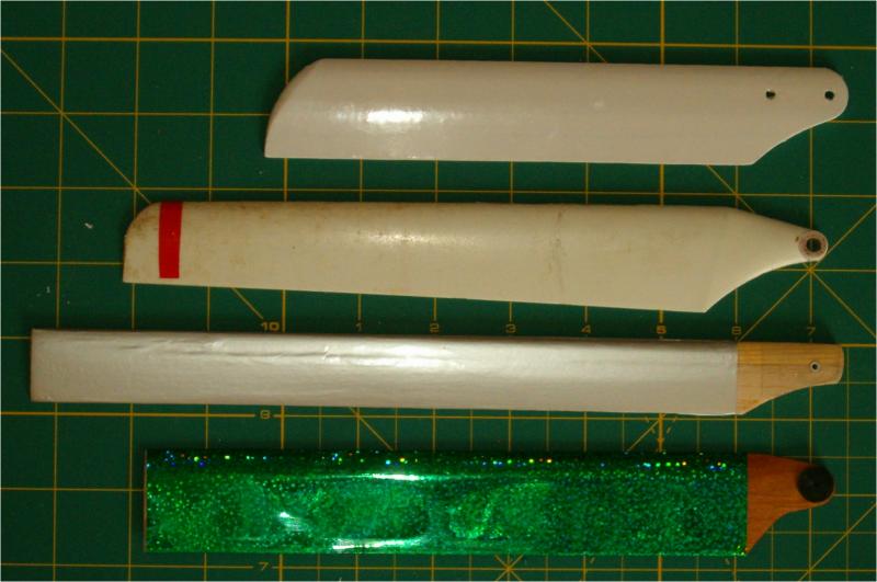

habe im Anhang mal ein Bild mit Blättern, von oben nach unten:
Blade-Symmetrisch, Holz, beim "Tuning-Kopf" dabei, zu kurz, klarer Fall für die Tonne...
dann die M24 gut für FP (in fast jedem heli der Picc-grösse)
ein selbergeschliffenes für meine UH-D
unten drunter die Picc-pro "S-Schlag" mit DC-Fix bespannt..
die Blade's und/oder 2 satzt Ikarus-Pro-S-Schlag (nagelneu, OVP, Bausatz) hätte ich noch über, bei Interesse PN - Preisvorstellung für die IK-Blätter je 20€,- (NP knapp 30...)
die Blades gegen Porto.. (oder miteintüdeln)
Grüsse Wolfgang

Also mit denen von dem Bild ganz oben waren die Flugeigenschaften _meiner_ UHD (ca 360gr) irgendwie ganz fürchterlich - was aber auch am Konzept des ganzen helis liegen kann - ist ja ein falsches (weil vom Picc) HZR drin. Ist ja eh ein "versuchsballon" - Rumpf + Chassis von IK, der Kopf ist der "Tuning-CP" von modellfun (ein Fest-Pitch mit einstellbarem Pitch *AmKopfKratz*) der eh nur sehr Bescheiden fliegt.
Kann Dir die aber gerne schicken..und könnte auch gleich bischen OraCover oder OraStick dazu legen (gelb, neongrün, neongelb, neonorange, ferarri-Rot (tm)) bei mir liegens nur rum.
Was statt Ora auch geht, ist diese Scotch-Folie die es bei der "Werbeagentur um die ecke" (Schildermaler) zum plotten gibt. möglichst faltenfrei aufkleben, rundung zuschneiden, mit dem normalen Föhn strafft die sich recht gut (oder über nacht auf der Heizung)
Grüsse Wolfgang
