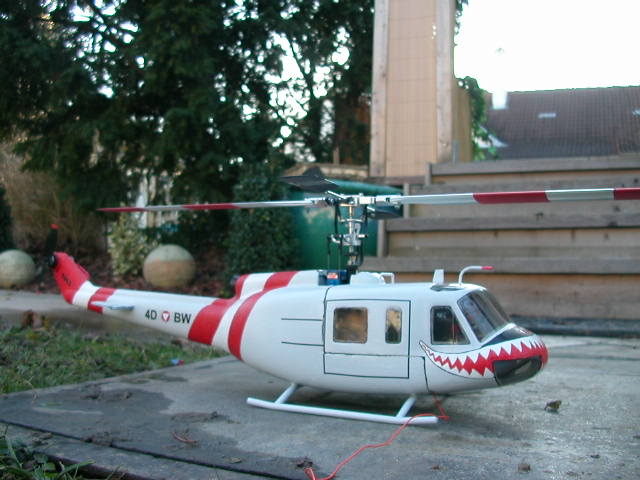

Ich habe beide Versionen im Einsatz. Zweimal mit Agrumi 4 Blattprop links, einmal mit GWS 3x3 Prob rechts. Funktioniert beides gleich gut.
- Bo 105-2.jpg (106.8 KiB) 674 mal betrachtet
- Hu 300.jpg (79.17 KiB) 678 mal betrachtet
- uh1-2.jpg (83.52 KiB) 684 mal betrachtet
Gruß Geri

Hallo Dieter
Das Landegestell der UH-1 ist original Ikarus und aus Kunststoff. Das Landegestell der BO 105 besteht aus 5mm Alurohr vom Modellbauladen und ist kalt gebogen worden. In die Kufenbügel steckte ich ein kurzes Stück Rundholz der passenden Größe und in die Kufen bohrte ich ein dem entsprechendes Loch und verklebte alles mit CA Kleber. Die 5mm Rohre lassen sich halbwegs gut biegen, wenn der Radius nicht zu groß wird. (meine Daumen waren nachher allerdings 3 Tage taub) Eine Biegevorrichtung wäre nicht schlecht ähnlich die der Klempner.
Gruß Geri
