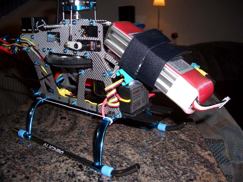

habe heute meinen Erstflug mit dem neuen Saehan 2500, 18C Akku gehabt und muss sagen, die Leistung hat mich überzeugt. Die Einbrüche bei Vollpitch (11 Grad), 10er Ritzel, mit 2400 U/Min (entspricht 51% Regleröffnung) sind kaum spürbar und würde ich in dem Masse dann eher auf den Motor zurückführen.
Das Gewicht von 179 Gramm bei der Kapazität sind für mich rekordverdächtig. Der Akku hat sich nach 8 Minuten agressivem Flug auf 34 Grad "erwärmt", ich konnte 1468 mAh nachladen.
Über Haltbarkeit kann ich nach einem Flug natürlich noch nichts sagen, muß man mal abwarten... Rein passen tut er auch sehr gut, wie auf dem Foto zu sehen ist...
Gruß, Stefan.
