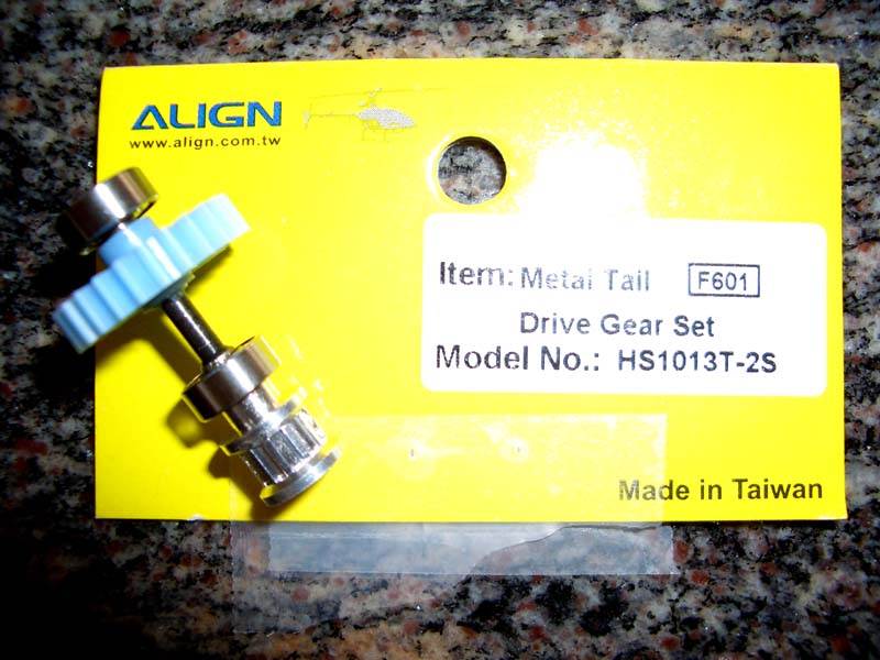

Bei meinem SE ist ein Lager am Heckantrieb defekt. Habe mir das entsprechende Ersatzteil bestellt. Es wurde so wie abgebildet, komplett montiert geliefert.
Frage hat das schon mal jemand eingebaut und kann mir sagen wie das geht? Ich vermute, ich muss das ALU Antriebsrad, welches beim Neuteil bereits fest verklebt ist, vor dem Einbau zuerst demontieren!???

- Heckgetriebe.jpg (87.94 KiB) 140 mal betrachtet

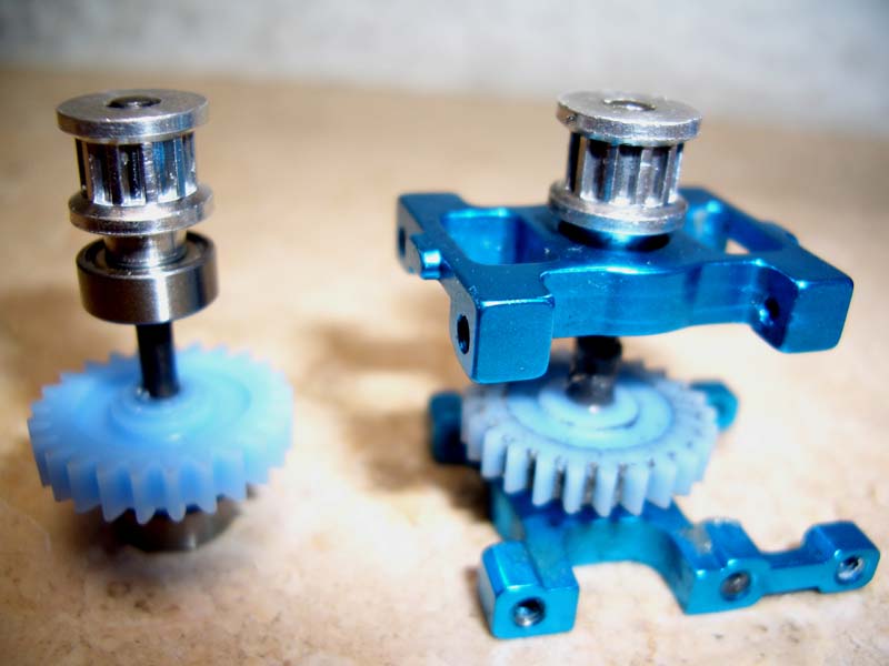

Es gibt (oder gab?) 2 varianten für das Zwischengetriebe
- mit montiertem Riemenrad für die geteilten Lagerböcke
- mit losem Riemenrad für einteilige ALU-Lagerböcke....
Je nach Lagerbock das richtige teil bestellen...

Hallo debian,
lieb, dass Du mir helfen willst, aber mein Problem geht in eine andere Richtung. Nach dem Ausbau der Lagerschalen hat sich leider mein Verdacht bestätigt. Man muß tatsächlich das bereits verklebte Neuteil erst auseinanderreissen, um es in den oberen Lagerbock rein zu kriegen - total bescheuert von ALIGN, das Neuteil gleich mit verklebten ALU Rad zu liefern...
Mitlerweile gibt es aber eine Ersatzteilversion, bei der die Montage des ALU Antriebsrades noch nicht erfolgt ist....
Ich muss halt jetzt versuchen, das ALU Rad ohne Beschädigung beim Neuteil von der Welle zu kriegen, das obere Lager einbauen und danach das ALU Rad wieder hin zu kleben - total behämmert...

- Heckgetriebe 2.jpg (58.4 KiB) 141 mal betrachtet

Hallo Wolfgang,
alles klar, danke. Ich wußte nicht, dass es eine Version mit geteiltem Lagerschild gibt - das erklärt die Sache...
