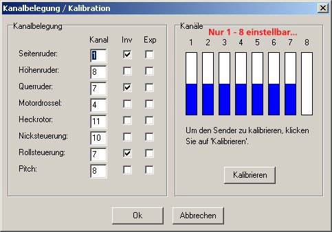

#3 Nachtrag mit Screenshots
zum besseren Verständnis für mein Problem hier noch zwei Screenshots.
Ein leerer Modellspeicher steuert mit meiner FX 18 die Kanäle 7/8 sowie 10/11/12. Einstelbar bei der Kanalzuordnung sind aber nur die Kanäle 1-8.
Kann man das ändern?
Danke nochmal, *WiggaL*
- Standardbelegung bei leerem Modellspeicher. (Gas/Seite linker Knüppel, Nick/Roll rechter Knüppel)
- FMS-Kanaele.jpg (27.07 KiB) 758 mal betrachtet
- Bei der Kanalbelegung nur 1-8 einstellbar.
- FMS-Kanalbelegung.jpg (32.53 KiB) 772 mal betrachtet

ich habe das alles nochmal geprüft. Kein Mischer eingestellt. Ich komme dem Problem langsam näher. Der FMS zeigt ja zwei Joysticks an. und meine Kanalbelegung 1-6 passt genau beim zweiten Joystick 1-6. Insgesamt ist das aber 7-12 (weil zwei Joysticks, also zwei mal 6 Kanäle). Beim Einstellen wird aber quasi bei Joystick 1 Kanal 1 gestartet. Daher habe ich nur die Kanäle 7/8 zur Verfügung.
Ich habe aber keine Ahnung, wie ich das vertauschen könnte. Habe es auch bereits im RC-Sim Forum.de versucht, aber da antwortet gar keiner auf das Posting...
