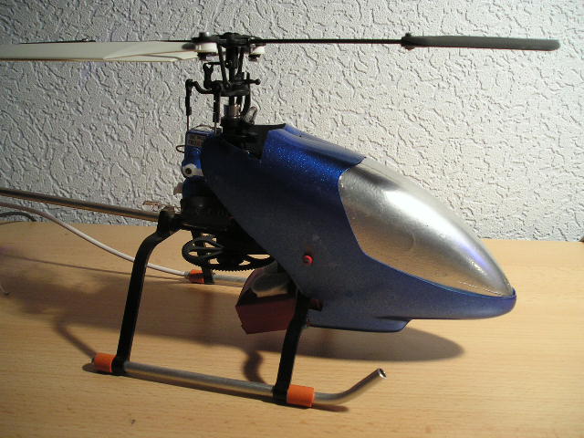

Wollte euch mal meinen "neuen" Piccolo vorstellen, Es hat sich in den letzten paar Wochen einiges Getan:
Also, erstmal zur Konfiguration:
PiccoBoard Plus
Motor: Tuning G-310
Heck: Original
Blätter: Kyoshos
Akku: Kokam 1500mAh und Ikarus Li-Ion 1000mAh mit LipoSaver
Flugzeit: ca 30-35Minuten
Sender: GRP MC-19
Jetzt zum Tuning:
- Agrumi Landegestell
- Agrumi GFK Seitenleitwerk
- Heckrohrabstützung (z.Z. nicht montiert)
- Alu Heckrohr
- Freilauf
- und kleinigkeiten...
- Tuning Paddel
Status: Kreise, 8ten, Kleine rundflüge, usw...
So, und jetzt noch ein paar Bilder:
Was sagt ihr zum Picco? Also ich bin mit ihm z.Z. richtig zufrieden, und warte jetzt noch auf den Kühlkörper für Dem Hauptmotor von Lars ;)
Mfg, Florian

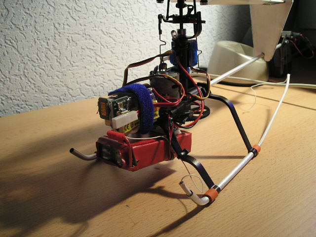

Hier sind die "innereien" zu sehen

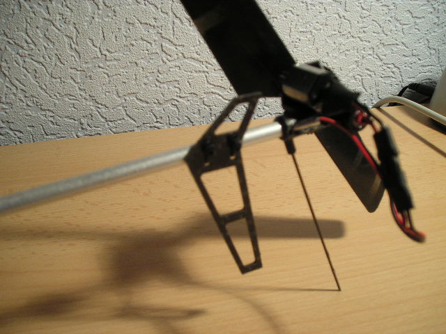

Und hier das Agrumi GFK Seitenleitwerk.

hi flo,
sehr schön 8)
aber die antenne würde ich frei runter baumeln lassen und ich hoffe du gönnst deinem 310-er hin und wieder ne ruhepause :shock:

Hi Hans-Peter!
JA, nach ca.15 min. nehme ich immer die haube ab, und dann isses ganz ok...
Und bald komtm ja auch noch der Kühlkörper... ich hoffe der bringt wenigstens ein bisschen was,,,
Und mit der Antenne habe ich schon was andere gemachr... vielleicht mache ich gleich ein Bild...
gruß, Flo

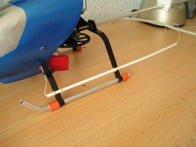

habe mal schnell ein Bild gemacht:
skysurfer
Beiträge: 5422
Beitrag von skysurfer »
hi flo,
das sieht doch schon besser aus 8)
Grüsse Hans-Peter
Agrumi
Beiträge: 7861
Beitrag von Agrumi »
hi flo,
sieht schön aus,gefällt mir.
die antenne ist jetzt auch ok! :wink:
