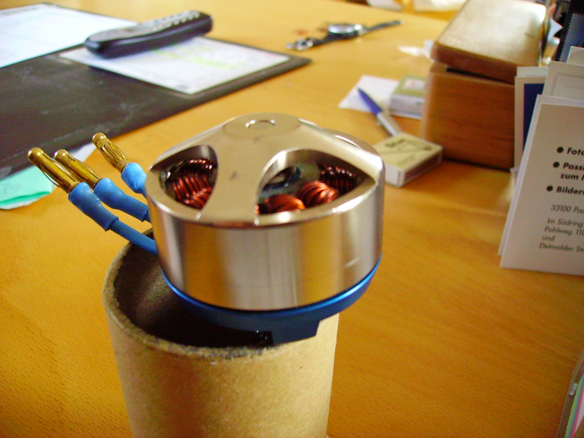

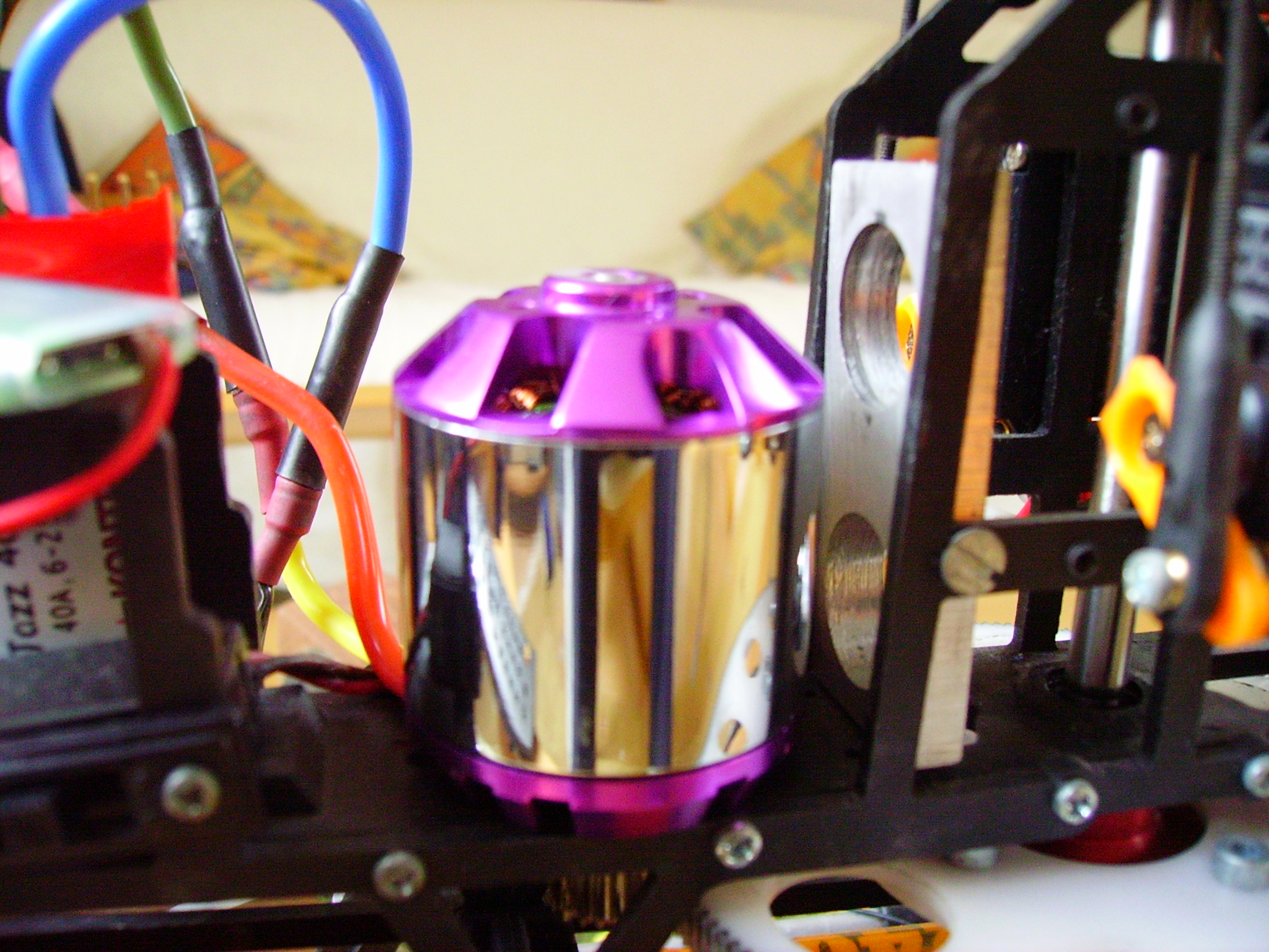

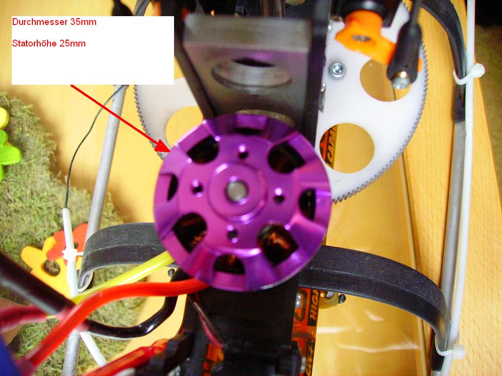

Ich habe zur zeit einen SHP M13 von Frank in meinem ECO 8. Ist auch echt gut nur sind mir die Flugzeiten ein wenig zu kurz. Deshalb habe ich mit großem interesse den Bericht über den Kora 15-10 gelesen. Ich habe dann nach einem Post zu dem Kora eine Nachricht von Jürgen 110 bekommen, er habe da einen Motor für mich, der eventuell interessant für mich sei. Auf seinen Vorschlag mir den Motor zum Testen zu schicken bin ich natürlich eingegangen und habe den Motor nun einmal getestet.
Was soll ich sagen?
Ich war sehr positiv überrascht!!! :shock: Der Motor ist von seiner Leistung her fast so stark wie der shp. Er zieht den ECO mit 600g Zusatzgewicht (Rumpfersatz für meinen Airwolf!) gut durch die Luft und hat Reserven.
Bei einem Preis von unter 60,-€!!! :shock: :shock:
Es muß also nicht immer ins Geld gehen und wer weiß wie teuer sein um einen guten Motor zu bekommen!
Hier nun einmal die Eckdaten des Motors. Die vom shp könnt ihr ja bei Frank auf seiner HomepageSHP Motoren nachlesen.
U/v/min 1500
Max. 50 A optimal 30-40A
Ich habe bei einer Drehzahl von ca. 1500upm eine flugzeit von 10min, wobei noch Restzeit vorhanden wäre. Der 3S 3200 lipo war nur mit 2750mA entladen. Daraus ergibt sich ein Durchschnitt von 16,5A!!!!
Es bleibt natürlich jedem selbst überlassen welchen Motor er verbaut! Ich kann nur sagen, das der "Chinaimport" vom Preis-Leistungsverhälltnis um längen "besser" ist, als mein Vergleichsmotor. Für leute die "Normal" Heli fliegen wollen(kein 3D) ist der Motor eine echte alternative zu den zur Zeit auf dem Markt befindlichen Produkten!
Jürgen...... weiter so!!!!!!
Anbei noch 4 Fotos! Bei Fragen zu dem Motor bitte an Jürgen 110 wenden!!!

Ich denke, jetzt hast Du Äpfel mit Birnen verglichen.
Der M13 ist für 4-5Lipos.
Ist das gleiche als wenn ich mein 6 Zylinder 2 Kerzen rausschraube und dann erwarte, dass er mehr Leistung und weniger Verbrauch als nen Lupo hat..
Aber Frank wird sich schon dazu melden.
P.S. Soll nichts gegen Jürgens Motoren sein, nur was gegen der Vergleich.

ich nehme aber an, das er den SHP mit 3S betrieben hat.
Damit wird er meiner Meinung weit weg vom idealen Wirkungsgrad betrieben und das ist der Fehler meines Erachtens.
Übertrieben gesagt: ein 10S Motor hätte noch schlechter abgeschnitten bei diesem Vergleich: 1. zu schwer, 2. weit weg vom idealen Wirkungsbereich, 3. wurde die Übersetzung angepasst?
Wie gesagt, ich möchte keinen der Motoren gut bzw. schlechtreden, aber der simple Vergleich, der gleich als "Test" bezeichnet wird, ist für mich unter den beschriebenen Bedingungen eher fragwürdig als aufschlussreich

Ich denke Jeder dieser beiden Motoren hat seine Berechtigung.
Wer 3D fliegt und heiß auf jedes Watt ist das er kriegen kann greift zum SHP,
wer mit rundflug zufrieden ist und einen günstigen Motor sucht wird zum Cinaimport greifen
Ist das der Maxflight 3542-15 aus dem RHF-Shop?
