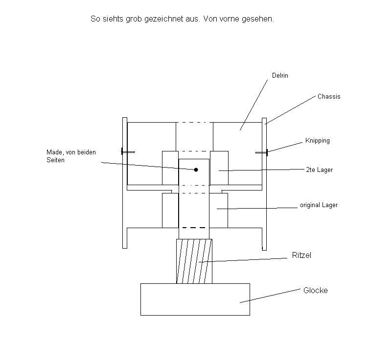

moin,
@ fabian, das 3te lager gibts bei mhm. ich hatte bei meinem rappi ähnliche probleme, hab mir aus einem stück delrin einen lagerbock gedreht/gefräst. jetzt ist die glocke über 2 lager geführt und wackelt nicht mehr, allerdings war bei mir auch der freilauf in der kupplung defekt, überprüfe den lieber nochmal genau.

hi fabian
bei mir waren die lager auch hinüber, das in der glocke schon mehrteilig. als ich alles zusammenhatte rappelte er beim starten immer noch etwas, das freilauflager im fliehgewicht hatte wohl auch schon was abbekommen, war von hand nicht festzustellen, erst unter last.
wenn du eh alles auseinander hast, würde ich den kupplungsbelag auch gleich erneuern.
wie das ding von mhm funktionieren soll weiß ich auch nicht. grob gesagt säge/fräse dir einen würfel aus delrin, so breit, das er genau ins chassis paßt, ne saubere bohrung, lager rein, das lager seitlich mit maden sichern, den klotz einsetzen ausrichten und mit 2 kleinen kinppings von außen verschrauben, fettich. wiegt nix, kostet fast nix und hält bombastisch.
