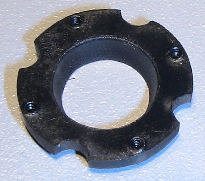

Ich habe mir erstmal die Taumelscheibe vorgenommen. Die erste, die ich hatte, war mit so viel (Kipp-)Spiel behaftet, daß sie auch anstandslos ersetzt wurde. Ursache dafür war in erster Linie das Kippspiel im Kugellager.
Aber auch die zweite TS war nicht viel besser. Außerdem hat bei beiden TS
1) die Kugel etwas Luft und
2) das Innenteil läßt sich mit ein wenig Kraft um einige Zehntel verschieben.
Diese beiden Punkte konnte ich meiner Einsatz-TS allerdings erfolgreich abgewöhnen.
zu 1) Die Kugel wird durch Gratbildung an den vier Gewindebohrungen im inneren Plastikteil nicht sauber gefasst. Vorsichtiges(!) Entfernen der Grate hilft da schon, so dass die beiden Teile zur Kugeleinfassung dichter zusammen kommen können.
Übertreibt man das Ganze allerdings, kann die Kugel schwergängig werden. Lieber in kleinen Schritten vorgehen und immer wieder testen!
zu 2) Die Gewindebohrungen der vier Schrauben im Innenteil sind nicht gesenkt. Dadurch kommen die Schraubenköpfe nicht wirklich in Kontakt mit dem Innenring des Kuhgellagers, den sie eigentlich halten sollen.
Nach Senken dieser Bohrungen lassen sich die Schrauben weit genug eindrehen und die Schrauben erfüllen nun ihren Zweck.
Gruß, Holger
störende Grate am Innenteil der Kugelfassung
