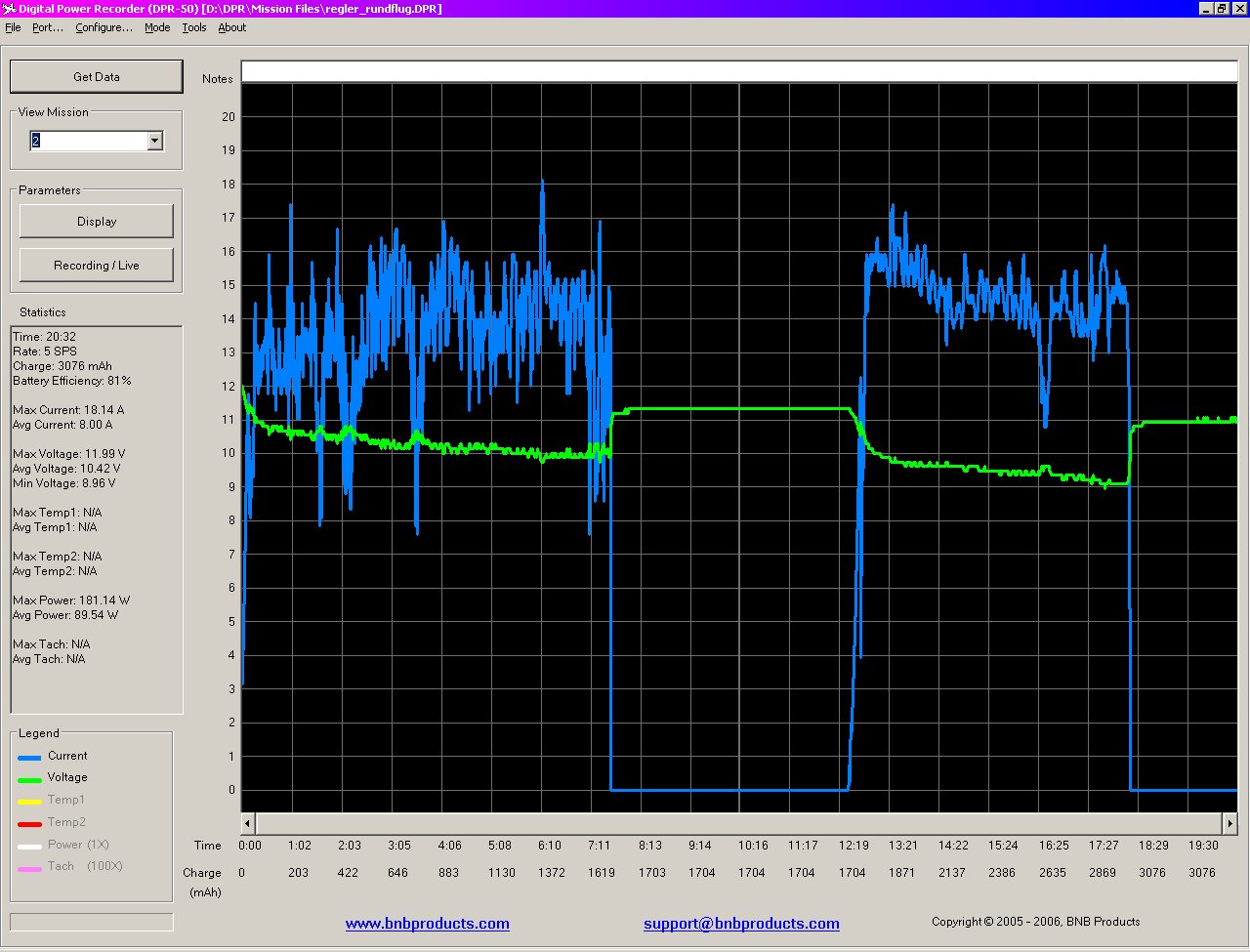

ER Corvulus
Beiträge: 16688
Beitrag von ER Corvulus »
SPAWN hat geschrieben:Ausserdem ein so grosser Heli wie der Eco 8 .. mit 3 Zellen? Praktisch nicht fliegbar ...
Warum nicht?
Eco8 + Lehnert, 1500UPM Kopf mit M-Blades, 13A Schwben, Peaks im Rundflug mit bischen Speed <20A bei 3s. Da könntest 'n rex-Akku reinmachen (Gut, ich habe 3s2p = 4400mAh - aber dafür nur 12C-zellen)
Und 'n ECO mit 1500 ist schon gut fliegbar - halt ohne 3D - aber da reichen nicht mal 2000 ;)
Grüsse Wolfgang
