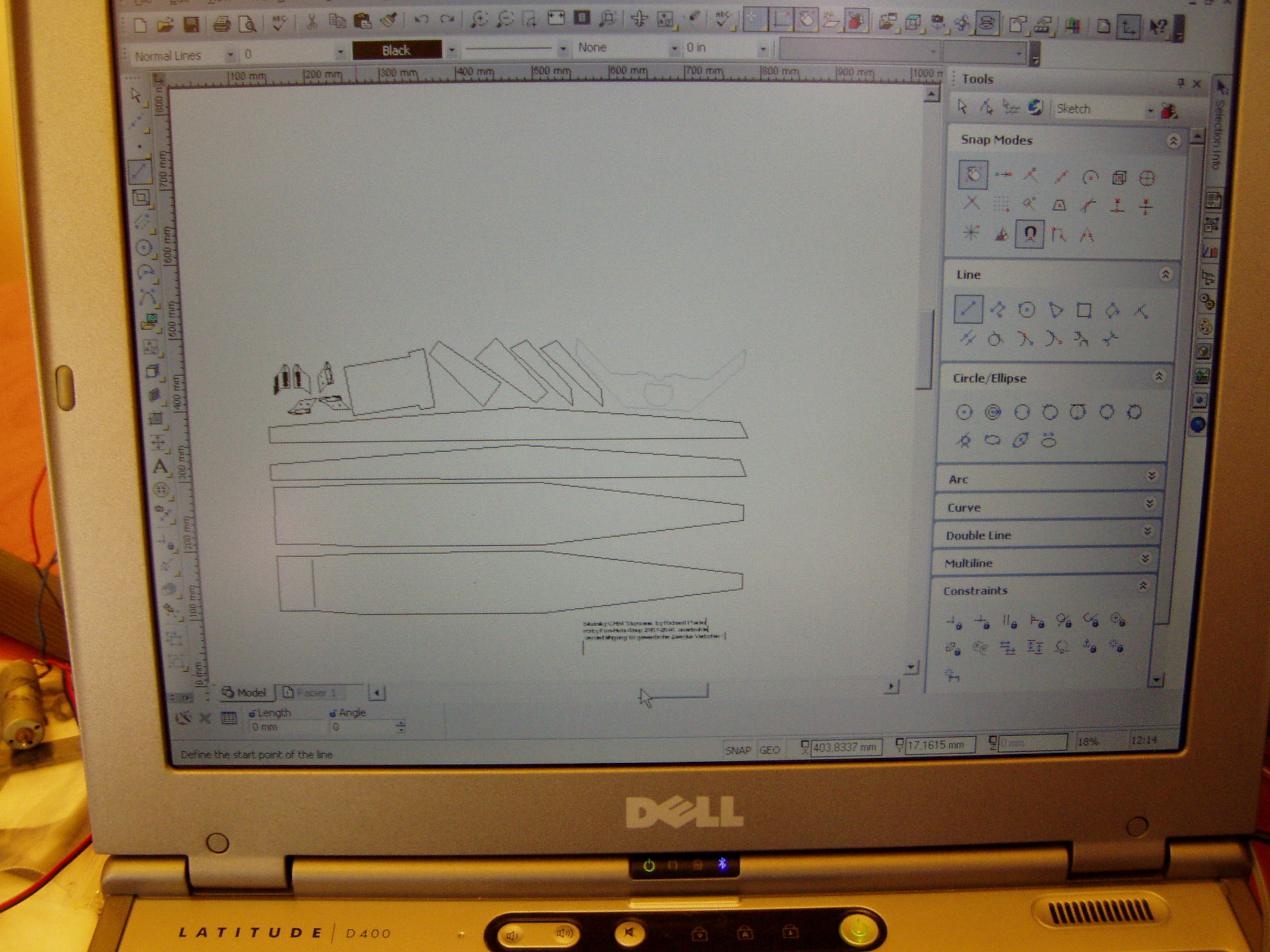

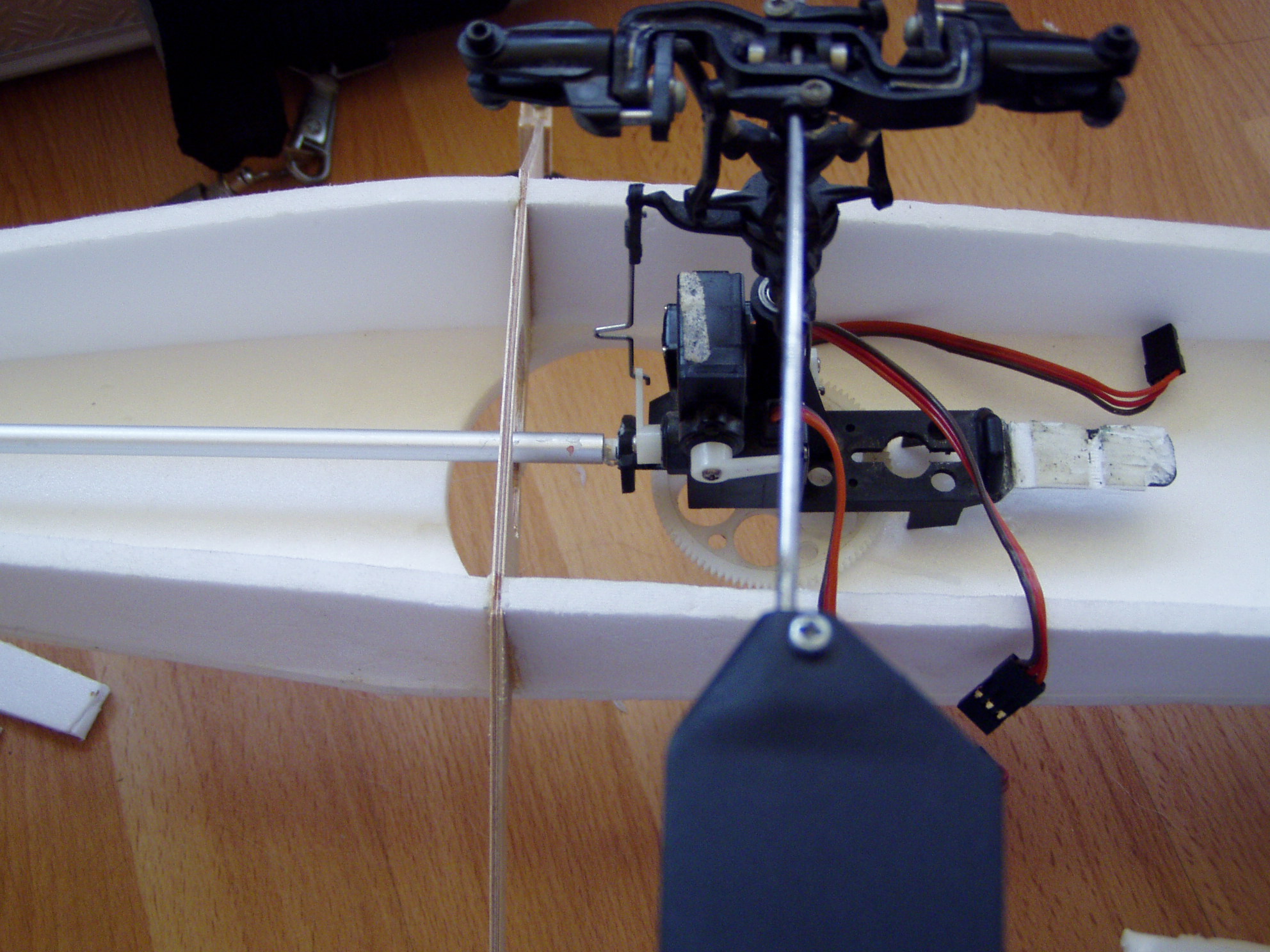

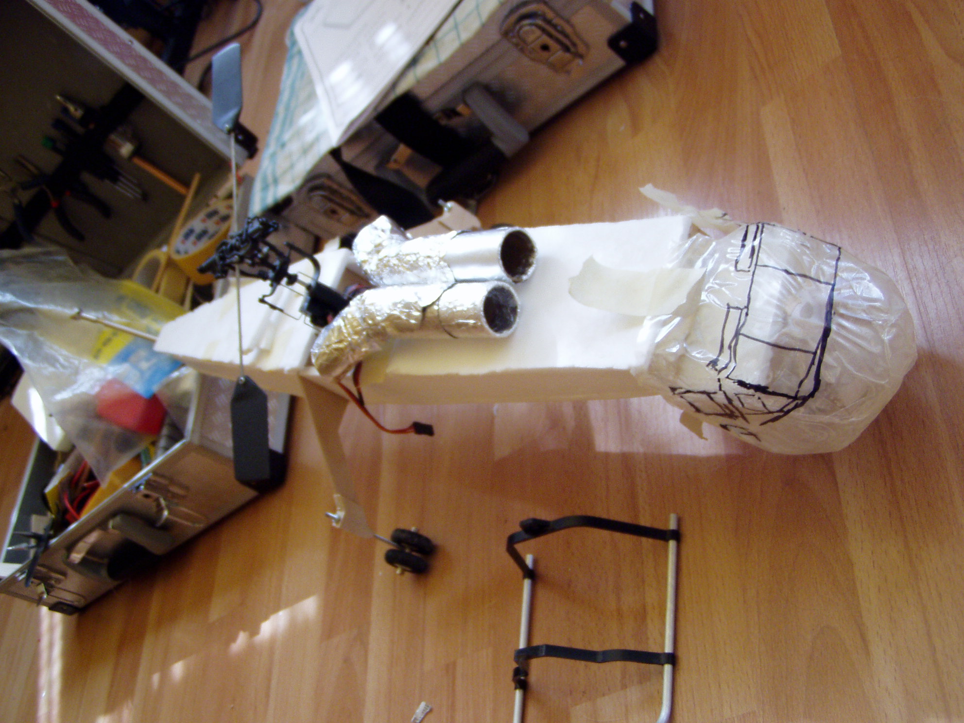

Der Rumpf wiegt derzeit mit dem Fahrwerk den 2 2mm Spanten 66g das ganze wird aus gründen der stabilität mit 6mm Depron gefertigt da eigenstabil..
Ur Rumpfform fertig,besteht aus vielen 6mm Depron teilen einen Fahrwerkspant, (der aich das Chassis halten sollte mal gucken)...
Fahrwerk ist eine 3mm Gewindestange mit 2 Muttern und einer Kugelschreiberfeder :oops: , naja wollte das irgendwie so machen ohne große kosten zu verursachen ....
das ganze ist gefedert das hintere Fahrwerk, vorne wie auf den Bildern ersichtlich fehlt die Kabine ( würde cih gerne Tiefziehen (teilweise zumnindest)).. und das Lenkbare Bugfahrwerk, das mit Roll gekoppelt ist so das man am Boden auch "fahren" kann....
.... beleuchtung wird RHF-Blitzer V.1 , Turbinen Atrappen, Getriebe Atrappen folgen noch.. auhc die Welle nach hinten fehlt und anstrich oder zumindest DEcals dafür wären auch net schlecht...
beim Fahrwerk kommt hinten noch eine Führung, damit es sich nich seitlich verdreht..oder man machrt es ungefedert und klbet das ganze fest...

Nun genug worte unten einige "frische" Bilder

ist einhaufen arbeit alleine das Zeichnen und skalieren für den picolo size über ~50 Std. weg.... ohen FRäsarbeit das war eher der leichtere Teil...
wie schon erwähnt Rex und Co haben alle aber ne CH54 hat fast (noch) keiner es gibt einen der die nachgebaut hat da stimmen sogar die nieten und mit benziner drinn was ich in erinnerung hatte.. nö optisch für manche ein graus, aber wenn man die leichtigkeit und versteckbleche weglässt komtm sowas wie die CH54 (S64 ) raus einfach Simpel und im Deteil einfach geil :) ..
derzeit hänge ich bei der Mechanik aufnahme :-/ also so das ein DF4 reinmontierbar ist, aber auch ein FP picolo oder ähnliche typen .. dann kommt wohl der schwierigste teil die Kabine .. das wird locker bis was gleich guckt 60-80std. kosten insgesamt... farbe und schnick schnack etc . noch einige std. vielleicht mit Winde ?? und container andocken etc...

So da cih ja ne Pro mechanik habe und im Aufbau bin, hab ich as mittlerweile verstaubte modell mit reely mechanik mal vom kasten geholt und die Pro mechanik reingesteckt...
so nun habe ich einge Probleme .. oder hindernisse zu überwinden ...
optik ist mal nebensache, es geht eher darum die mechnik reinzubekommen, jedoch nciht fix sonder wechselbar...
1. wie montiere ich eine Mechanik auf Selitron so das es hält
2. wie fixiere ich ein gefedertes Fahrwerk gegen verdrehen
3. wie mache ich am besten die Kabinenhaube nach
4. aus welchen Material bastelt man Turbinen Atrappen nach (in meinem Fall zwecks studie aus Alufolienrolle mit alu rundherum...bleibt nicht so) ...
5. kann man eventuell nen größeren 4blatt hinten drauf.. der kleine blaue wirkt ja nciht gerade ....
6. denke 4blatt ist maximum was da ginge ..
...aber grundsätzlich sind punkt 1-3 wichtig..fliegen muss mal damit was nachher kommt ist eine reine optikfrage .... da es hierbei ja ein Prototyp ist und er eigentlich von jedermann nachbaubar sein sollte für wenig material-kohle.... muss man natürlich ne menge Scale abschläge machen um 1. gewciht zu reduzieren.. etc.
auf dem Prototypen ist auch die Radverkastung oberhalb nicht fertig.. etc...
:?: :?: :idea: :arrow: :roll:

am Laptop wurde mittlerweile TC12 und sämtliche Dateien für die Fräse installiert, da dies dann der mobile steuereinheit für die Fräse wird im Container ...
Designstudie mit Pro mechanik und Atrappenmustern..bleiben sicher nciht oben keine bange *ggg*
