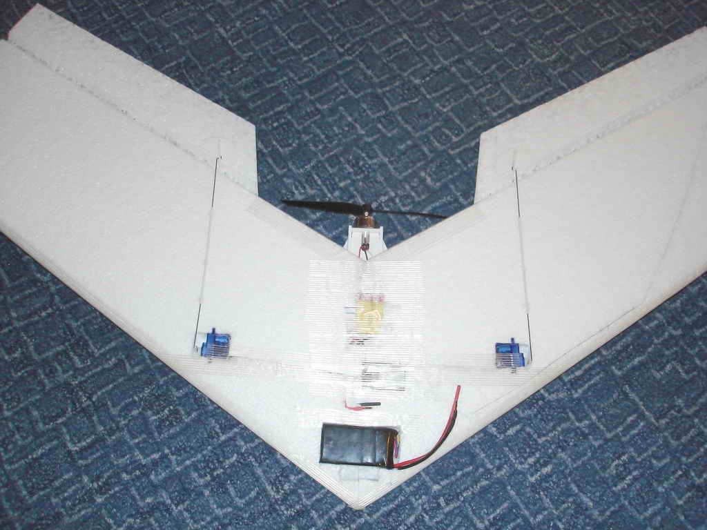

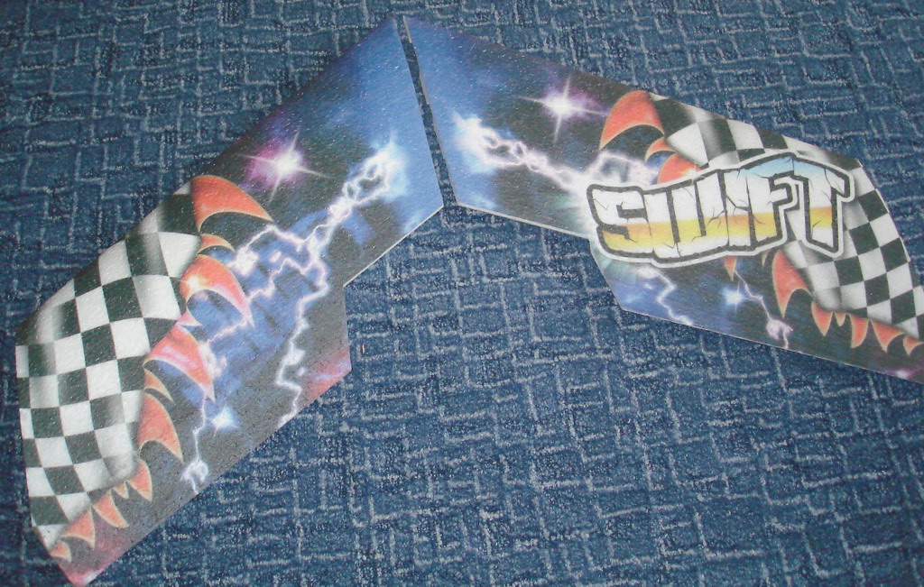

wollte schonmal kurz mein nächstes "Flugdingsbums" vorstellen.
Spannweite: 81 cm
Flächeninhalt: 22 dm^2
Abfluggewicht: ca. 250 Gramm (+ - 15 ?)
Reinstopfen werde ich 2 x 9 Gramm Servos aus´m RHF-Shop.
Einen Rex5 als Empfänger.
Einen 3s 1.000 mAh LiPo mit 15C, den´s auch bald im RHF-Shop gibt :oops:
Und als Antrieb den 2414-13 Motor von MaxFlight an einer 6x3. (Auch bald im RHF-Shop 8) )
Bin noch am Kleben und verkabeln, aber am WE wird´s hoffentlich was werden :D
Hier schon mal ein Bildken....

Auf solche Lackier Künste bin ich echt ein bisschen neidig...
KLASSE !!!

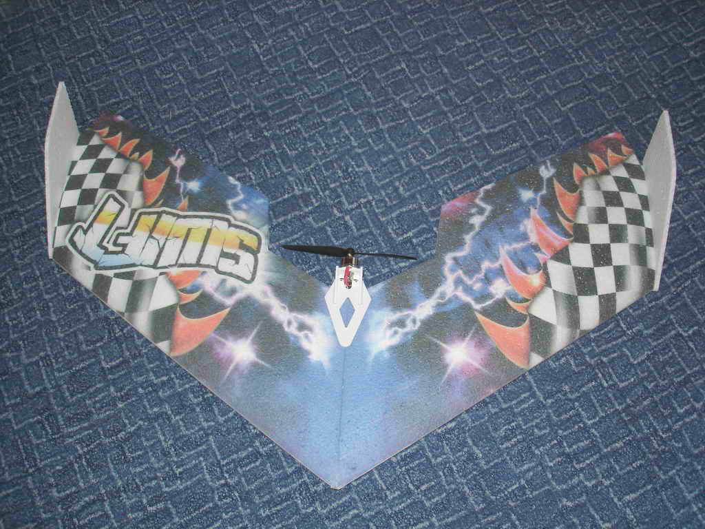

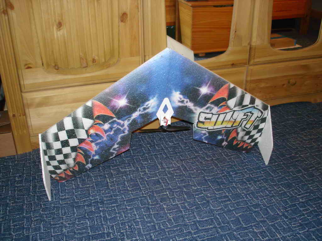

Hi Marc,
geht mir genauso wie dir :shock:
Den bekommste nämlich so GEKAUFT :D :D :D
Kommt fertig "gebrusht" aus der Tschechei :oops:

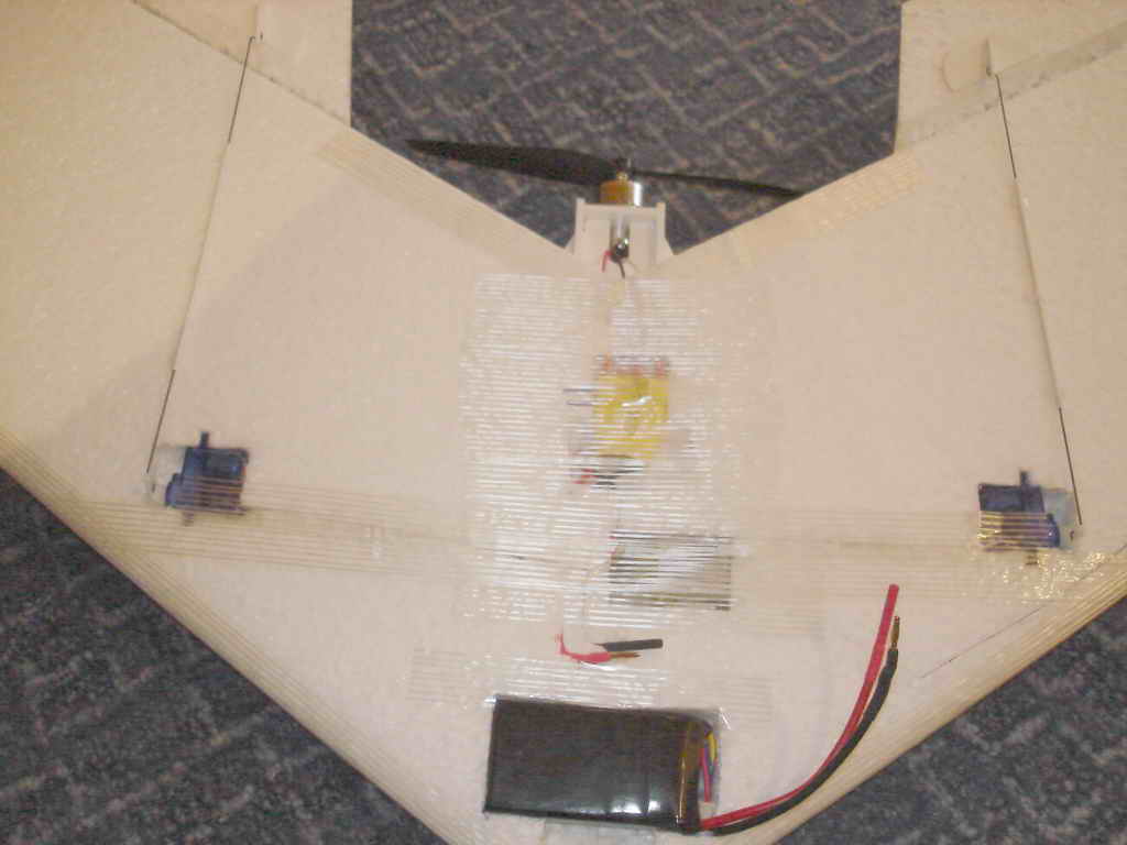

Und nu isser fast fertig.
Noch die Winglets angeklebt, und er ist "abhebeklar" 8)
Gerade schonmal einen Schubtest gemacht.
Habe jetzt eine 7 x 3,5 auf dem 2414er Motor mit 3s.
Damit zieht er mir den Vogel senkrecht aus der Hand :shock:
Wahrscheinlich habe ich somit schon wieder ´n Modell gebaut, wo ich mich kaum traue mit Vollgas zu fliegen... :roll: :cry:
Sodele, noch ein bißchen Klebearbeit und dann stelle ich ein paar "Erinnerungsfotos" VOR dem Erstflug ein :lol:
Und nu auch das komplett fertige Fluggewicht: 270 Gramm :D
(Naja, ich könnte beim Akku noch "knausern"...Ein 1.000er mit 3s ist schon recht groß/schwer :oops: Aber dafür kann ich dann auch schööööön lange flieschen :D )
