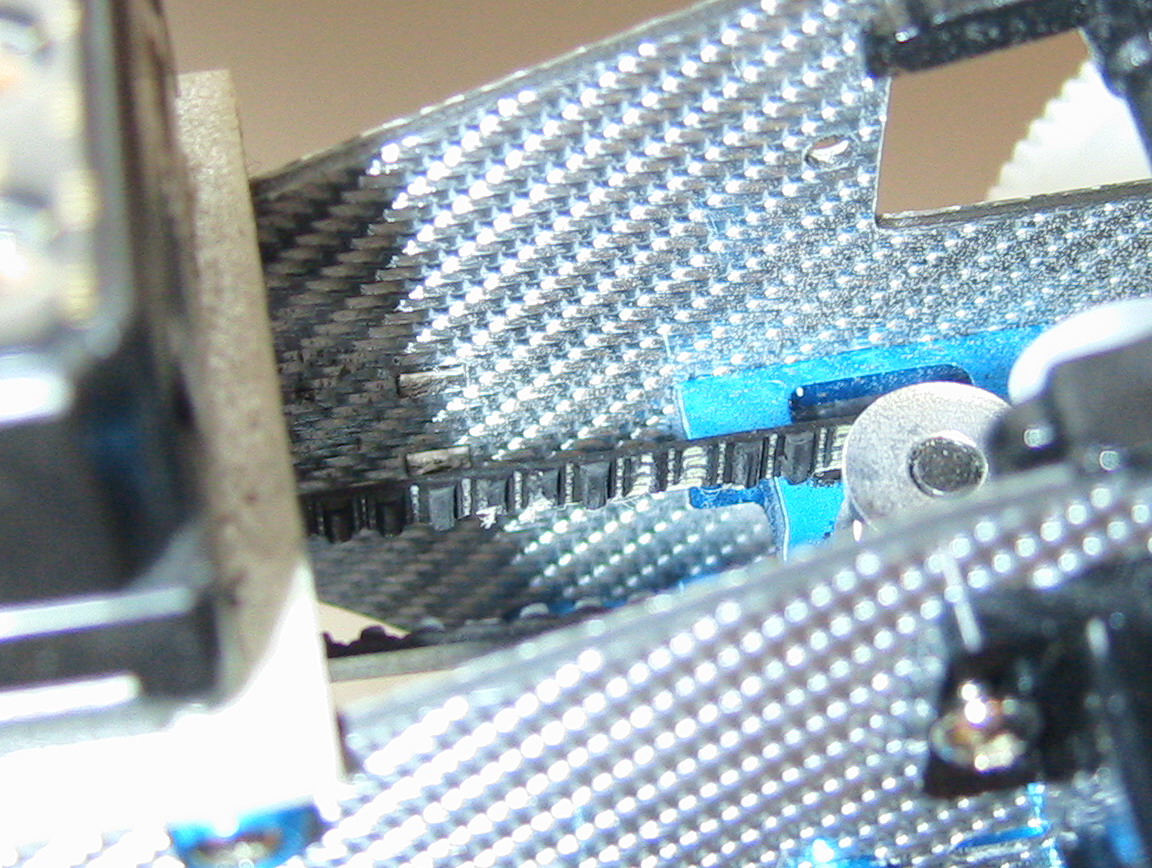

Ist das schlimm? Muss ich da schon den Riemen wechseln?

wenns nur der Heckriemen sein soll den Du ersetzen willst, würde ich den Wechsel schon empfehlen.
Hat der keine zucker beim fliegen?

Ja, wechseln, sobald Textilie zu sehen ist immer wechseln!

Der hat Karies sofort zum Zahnarzt...
würde ich sofort wechseln
wenn dir der Heli mit Brummkreisellitis wegen dem Riemen abstürzt ärgerst du dich schwarz...

also ich an deiner Stelle würde den Riemen austauschen. Ich habtte mal einen Riemen da waren die Zähne zwar noch dran aber schon an manchen Stellen waren sie abgeschliffen und beim hochfahren "klingelte" das Heck dann. Mir wurde gesagt , dass dies ein Indikator für einen nicht mehr so guten Riemen sei, woraufhin ich ihn dann ausgetauscht habe.

:) OK, überzeugt!
Ich tausch das Ding aus!!
