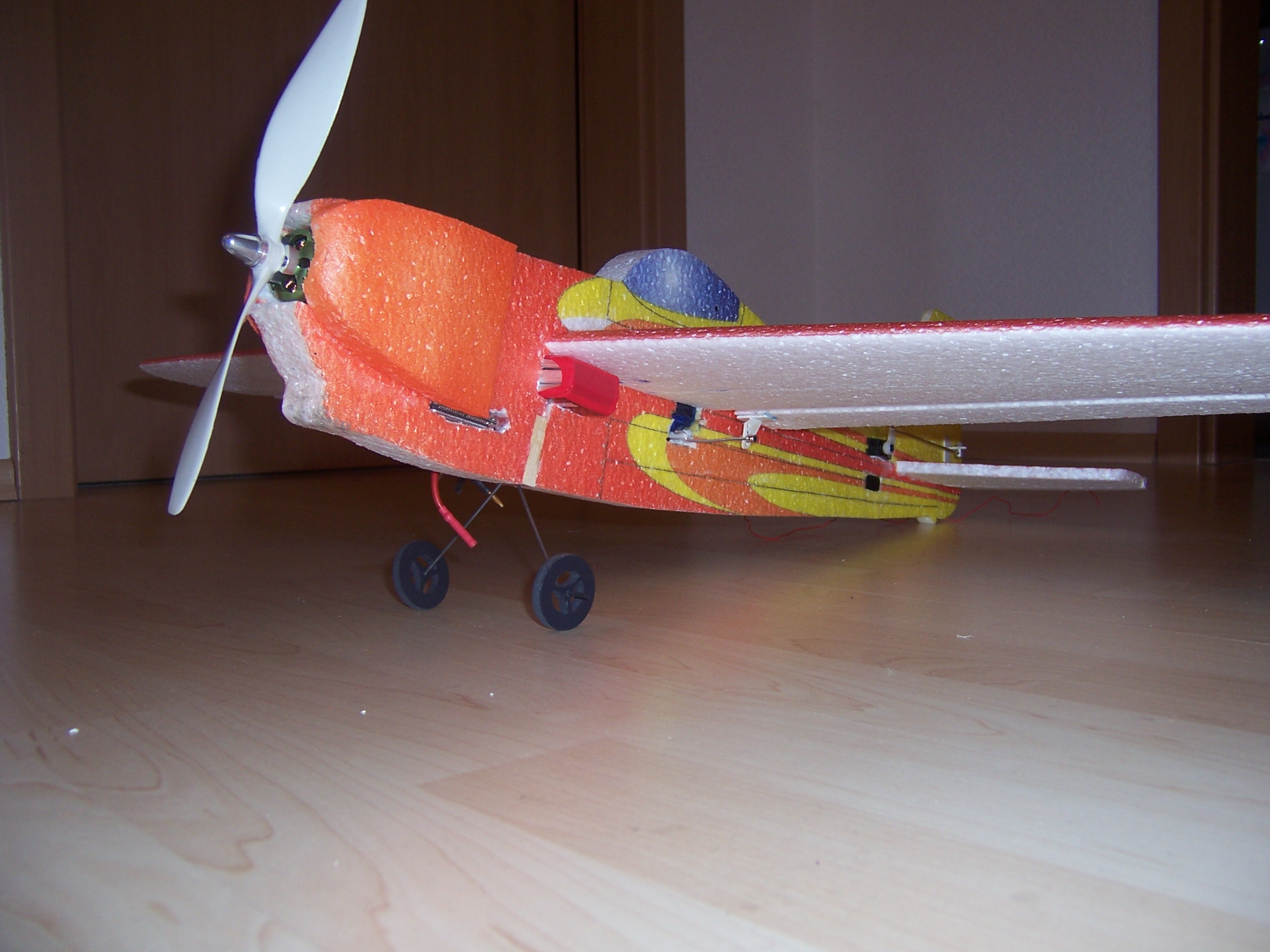

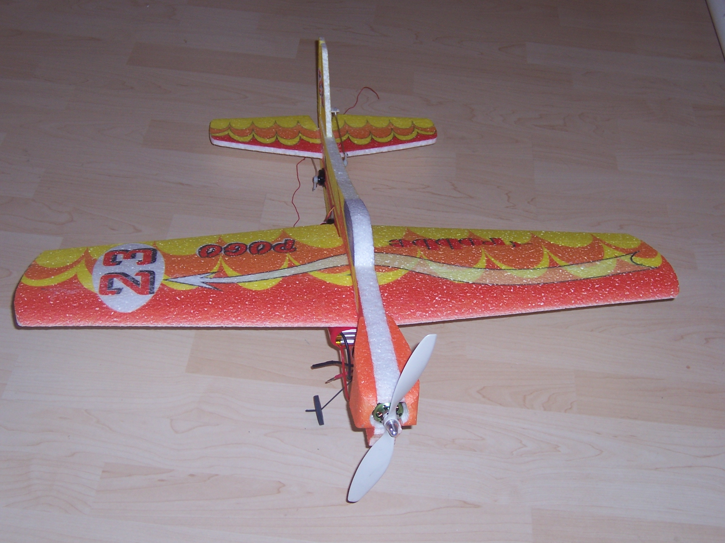

hallo
ich habe mir mal eine pogo von robbe gekauft und wollte mal eure erfahrungen mit dem pogo höhren.
wenn möglich macht doch mal fotos von dem vogel.
ich habe diese komponenten eingebaut.
motor den roxxy 2824/34
regler einen 30A feigao regler
querruder servo ist ein hs 55
höhe und seitenruder je ein graupner c121
als akku nehme ich ein 1050 3s lipo von robbe
als latte ist eine 9x3,8 vorgesehen.
gewicht liegt bei stolzen 330g
habe aber richtige ruderanlenkungen eingeklebt wiel die alustifte nix taugen!
hier ist meiner.

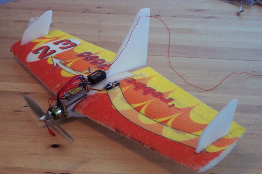

hi
sollte der pogo mal bis auf die fläschen schrott sein dann kann man immernoch sowas draus bauen.
habe ich im nachbaruniversum bei rc-line gefunden!
ist ein lustiges teil.

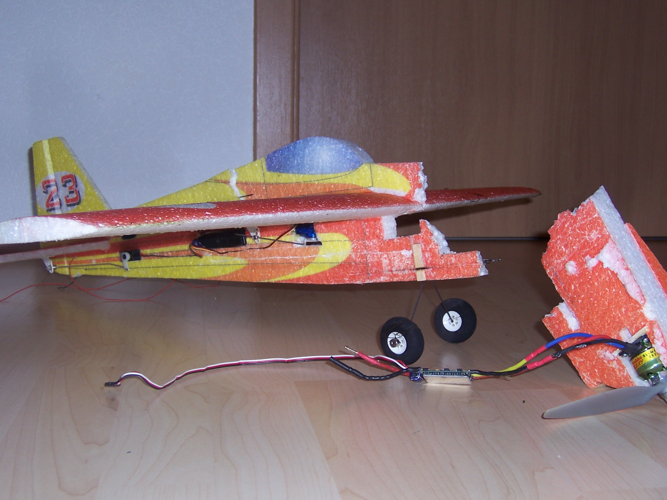

heute war ich mal wieder fliegen und ich habe mich einfach verknüppelt, dabei ist der pogo genau neben einem wasser graben eingeschlagen.
der einschlag hat die ganze front vom flieger weggesprengt so das regler akku und motor natürlich im wasser lagen.
seht selber.
ich denke mit etwas ca und aktivator ist der morgen wieder heile sollte es der motor und regler überlebt haben!
