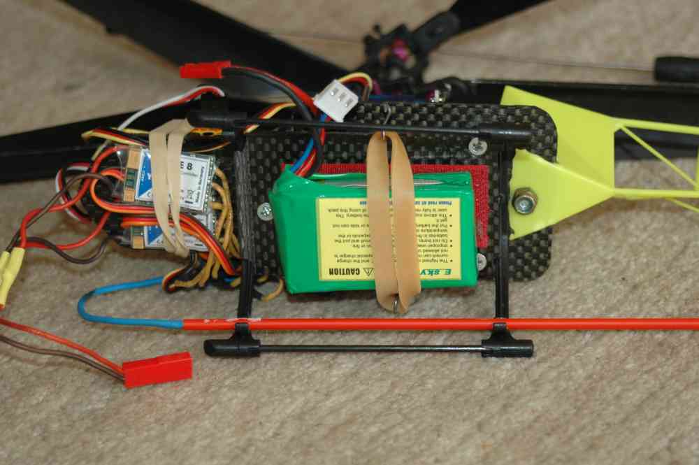

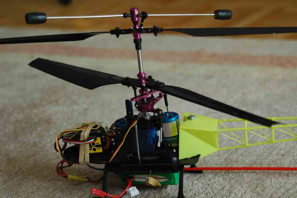

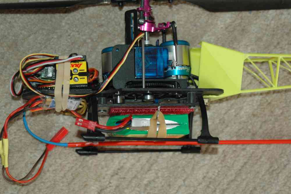

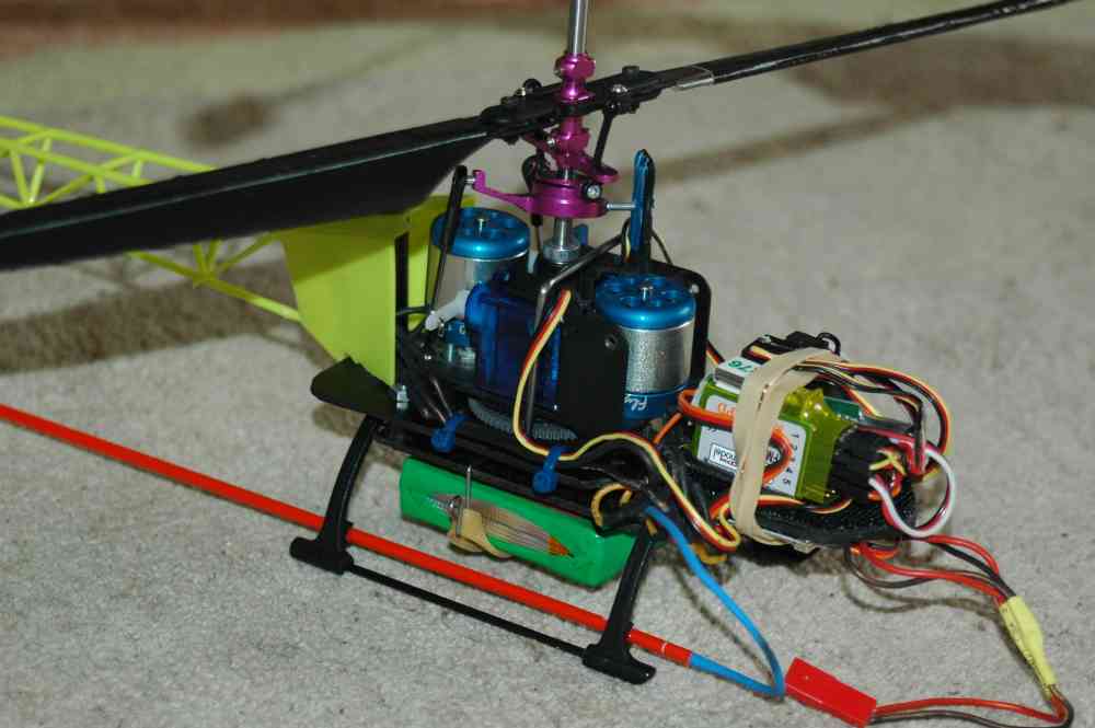

Update 1.12.2007
So, es ist soweit...die ersten Testflüge sind durch.
Nachdem mich die original Lama nervte, da dauernd was defekt war, dachte ich über einen Umbau nach. Gibt ja hier auch was zu stöbern drüber.
Wollte eigentlich Schnurzz Motoren reinbaun, aber irgendwie war immer was damit. Heissgelaufen...Magnete stark geschliffen....ich weiss...das liegt an mir..und ich werds noch lernen.
Ob sich so ein Umbau rechnet, ich glaube nicht, aber mir gings ja auch um die bastelei. Und dies war mein erstes Projekt, in dieser Art, überhaupt.
Wollte nicht komplett alles selbst bauen, deshalb entschied ich mich, den Hauptrahmen zu übernehmen. Welche Komponenten drin sind, könnt ihr ja auf den Fotos sehen.
Die Motoren sind 2 Microrex 2200 mit nen 16 Ritzel. Flieg damit auf 1/2 Gas.
Flugzeit mit ca 7 Min, mit 900er, dann sind nach 200mA drin.
Das Zappeln wurde duch eine Änderung der Anlenkstangen beseitigt.
Rotorblätter Phase II (mit Kohlefaser)
Fazit : Ich habe bis aufs Landegestell keinen Verschleiss mehr.
Gewicht 266 Gramm (ohne Akku)

vielleicht hilft dieser kleine Bericht beim Feintuning...
http://www.rchelifan.org/download.php?id=16879
Gruß, Stefan.

boah...die Leistung hätte ich schon...aber mein prob is eben, dass das die Rotorblätter nicht mitmachen. Die Crashen dann zusammen.
Und das mit der V-Leitwerkprogr. werd ich morgen gleich testen. Flieg im normalen 4-Kanal modus mit V-mixer. Vielleicht sackt sie deshalb auch manchmal durch.
Die Paddelstange kann ich nicht kürzen. Habe eine kurze von der org. Lama. Aber jetzt ist sie damit nicht wirklich steuerbar.
Das die Motoren (microREX 220-12-2300 ) a 32gr. wiegen, kann ja nicht wirklich das Prob sein. Ich weiss, hätte an dieser Stelle 25 gr. sparen können

fällt mir gerade ein, wenn du auf 3/4 Gas fliegst, und nur 6 - 7 Minuten, dann ist wahrscheinlich die Drehzahl zu hoch, bei welcher Drehzahl der Motoren ist denn der Wirkungsgrad am besten? Mach mal statt nen 14er nen 16 Ritzel, ich glaube dann bist du eher im Wirkungsgradbereich der Motoren.
MfG Ralf
P.S. Ich hab früher selber Motoren gewickelt, 14 dreifach -0.6, 15 doppelt 0.85 usw. wenn du den Wirkungsgrad der Motoren nicht triffst, dann hast du energievernichtungsmaschinen.
