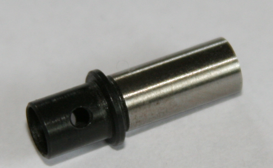

yogi149
Beitrag von yogi149 »
die original Ersatzhülsen die ich hier hab sehen so aus:
ER Corvulus
Beiträge: 16688
Beitrag von ER Corvulus »
Dann ist das neu (oder Tuning).
meine sahen alle so aus
Grüsse Wolfgang
