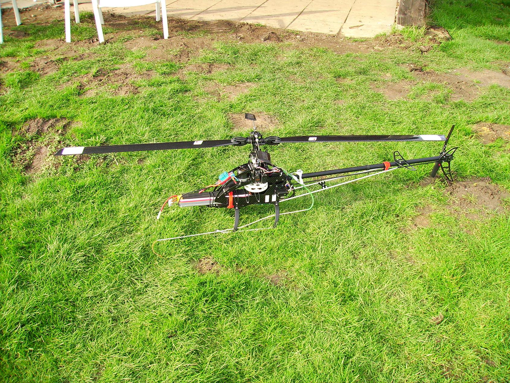

Hab mal wieder etwas gebastelt, Ergebnis siehe unten :oops:
Gewicht: ca 3,7 Kg, eher weniger
Motor: Actro 24-4
Regler: Jazz 55-10-32
11er Ritzel auf 96er Modul 1 HZR
Akku: 10s 3700 FP
Drehzahl 1800-2100
12° Pitch
Flugzeit ca. 4 Min
Die Winterpause sieht man aber doch :roll:

"etwas gebastelt"....ein 90er Logo :shock: :shock: :shock:
der Sound ist auch der Hammer :shock:

Riemen und Rohr und Heckstreben vom Logo 24 Bionic..

um genau zu sein, müsste das das Heckrohr und Riemen vom 1,5m Logo24 sein.
Das hatte ich vor paar Jahren auch auf meinem 28 Zellen CFK Logo 20.
