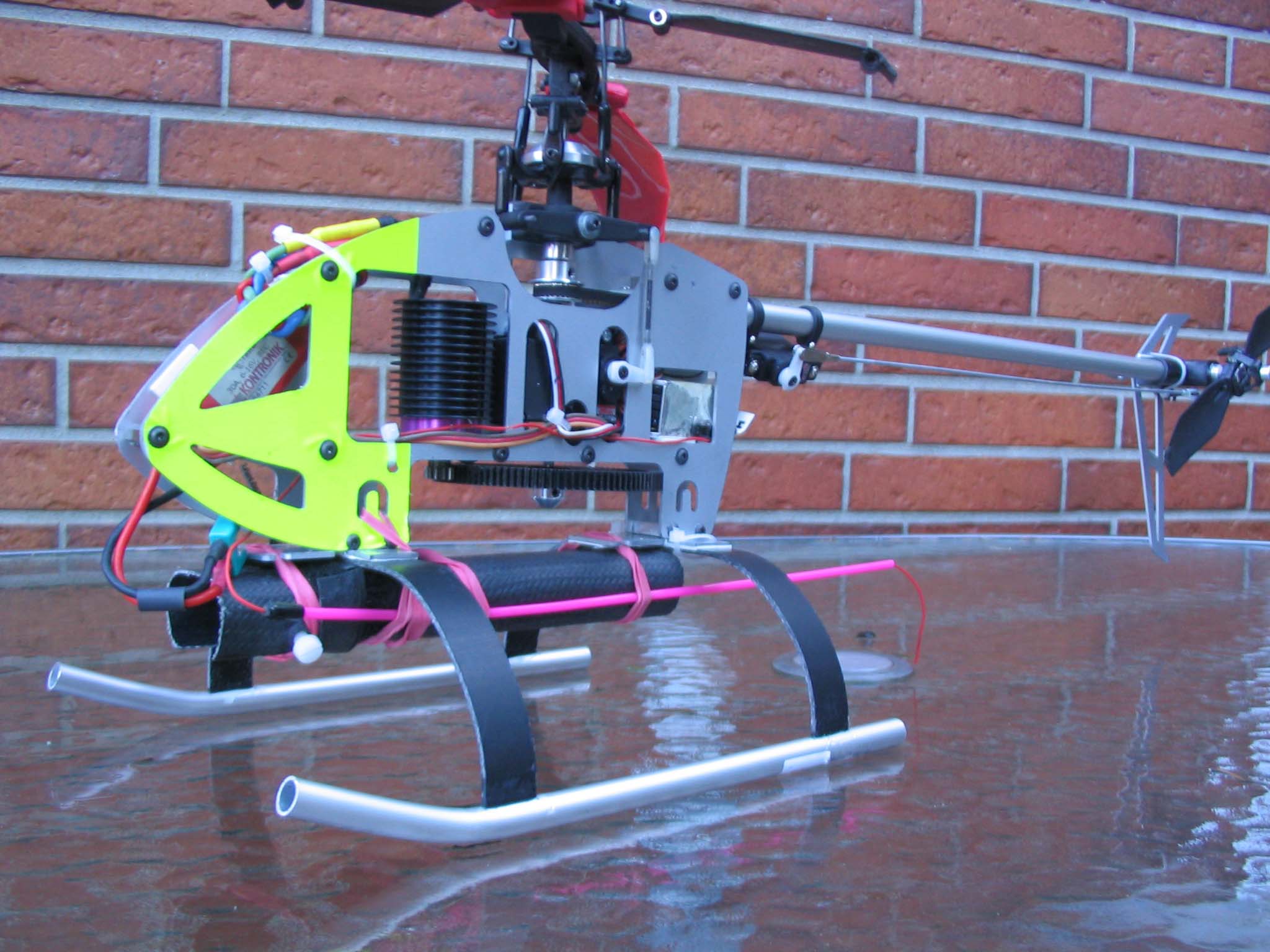

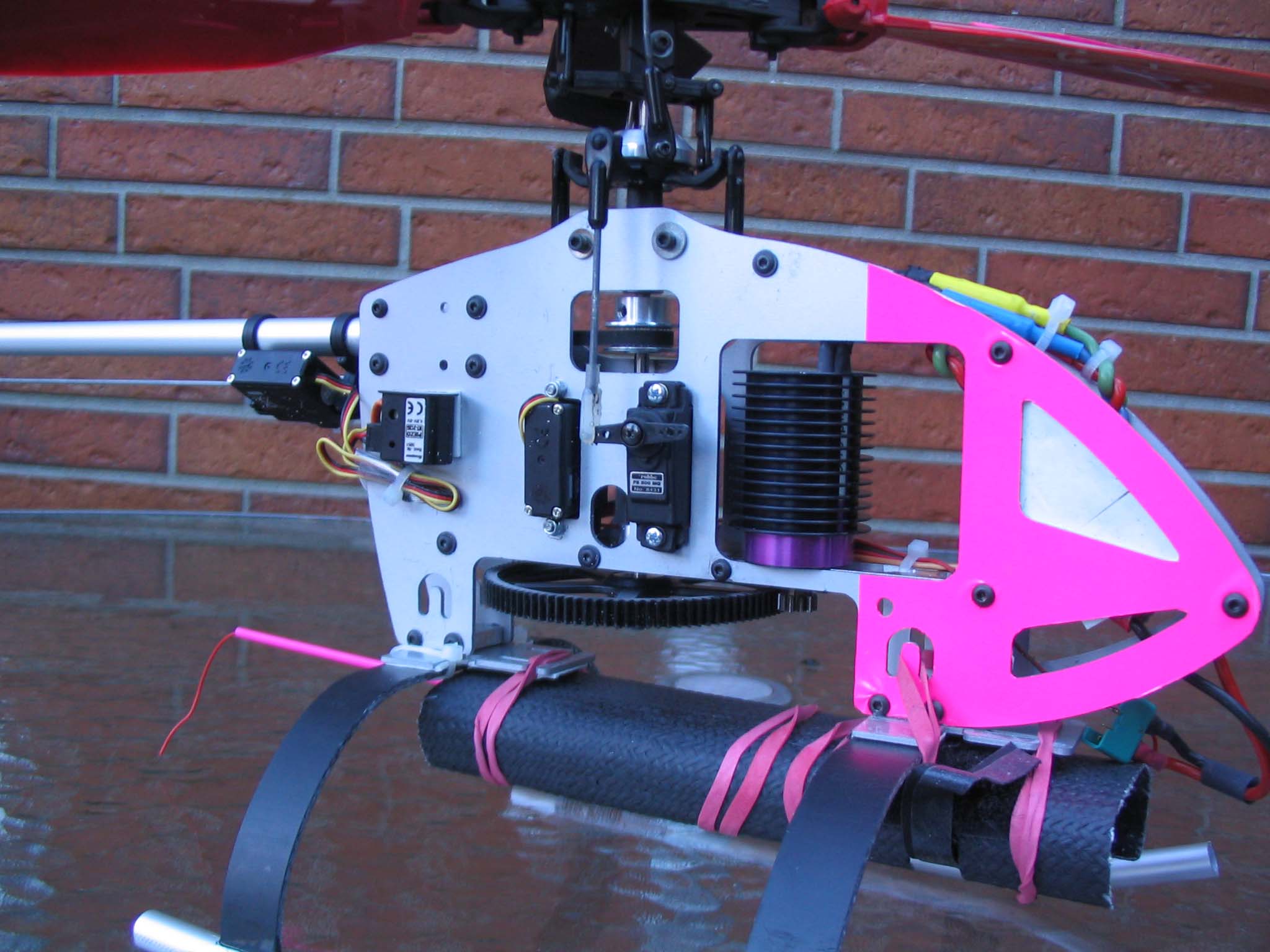

Ich habe meinem LMH ein Hackenbergchassi und Heckriemenantrieb verpasst. nun habe ich ab und zu mitten beim schweben kurzzeitig Vollgas. bzw auch kurzes Servozucken, Ich tippe auf elektostatische Aufladung.
Das Chassi ist aus GFK und leitet also auch nicht ,so dass ich mit Leitsilber das Aluheck damit nicht verbinden kann.
Woran kann das noch liegen?
Der Regler ist ganz vorne und der Empfänger hinten am Heck.
Viele Grüsse Mark

Ich habe die Antenne mal anders verlegt, Test folgt, war leider schlechtes wetter gestern.
Mal sehen ob es hilft.
Sie lief vorher ein Stück am BEC Kabel entlang , wie auf dem Foto noch zu sehen.
Viele Grüße Mark

ich weiss nicht woran es liegt, nach Antennenverlegung das gleiche Problem.
Bei dem 7, 4 Volt Lipo 10 min schweben ohne Probleme.
Dann Wechsel auf ein 11,1 V Lipo. nach ca 5 min gab es wieder einen Ruck und der Motor drehte plötzlich wieder für ca 1 sec auf Vollgas hoch.
Ich konne nur noch schnell Gas wegnehmen und einigermaßen den Heli abfangen.
Er fliegt auch danache gleich wieder normal weiter.
Hilfe..... woran kann das noch liegen?
Wenn es elektostatische Aufladung ist, wo wird diese entladen, das GFK Chassie leitet doch nicht.
Bin für jeden Tipp dankbar.
Viele Grüsse Mark

Moin Moin
Ich habe gestern abend mal mit Silberleitlack Das Heckrohr mit der Motorhalterung verbunden , werde es heute testen wenn es mal nicht regnet.
Viele Grüsse Mark
Hallo volker, bei dem Kontronik Regler gibt es dafür keine Option , es hat vor dem Umbau auf das neue Chassie und Heckriemenantrieb ja auch tadellos geklappt. Das muss irgend etwas anderes sein.Normalerweise muß der Regler jedes mal neu programiert werden,bei wechsel zwischen 7,4 und 11,1 Volt
Viele Grüsse Mark

Nein Ich habe eine normale Antenne dran.Fliegst du mit kurzer Antenne am Sender?
Ich glaube der Fehler ist behoben, habe eben 3 Akkus leergeflogen ohne Aussetzer bzw Vollgas.
Ich habe den Zahniemen noch zudätzlich mit etwas WD40 besprüht( ich weiss man sollte es nicht tun) aber es hat geholfen.
Viele Grüsse Mark
