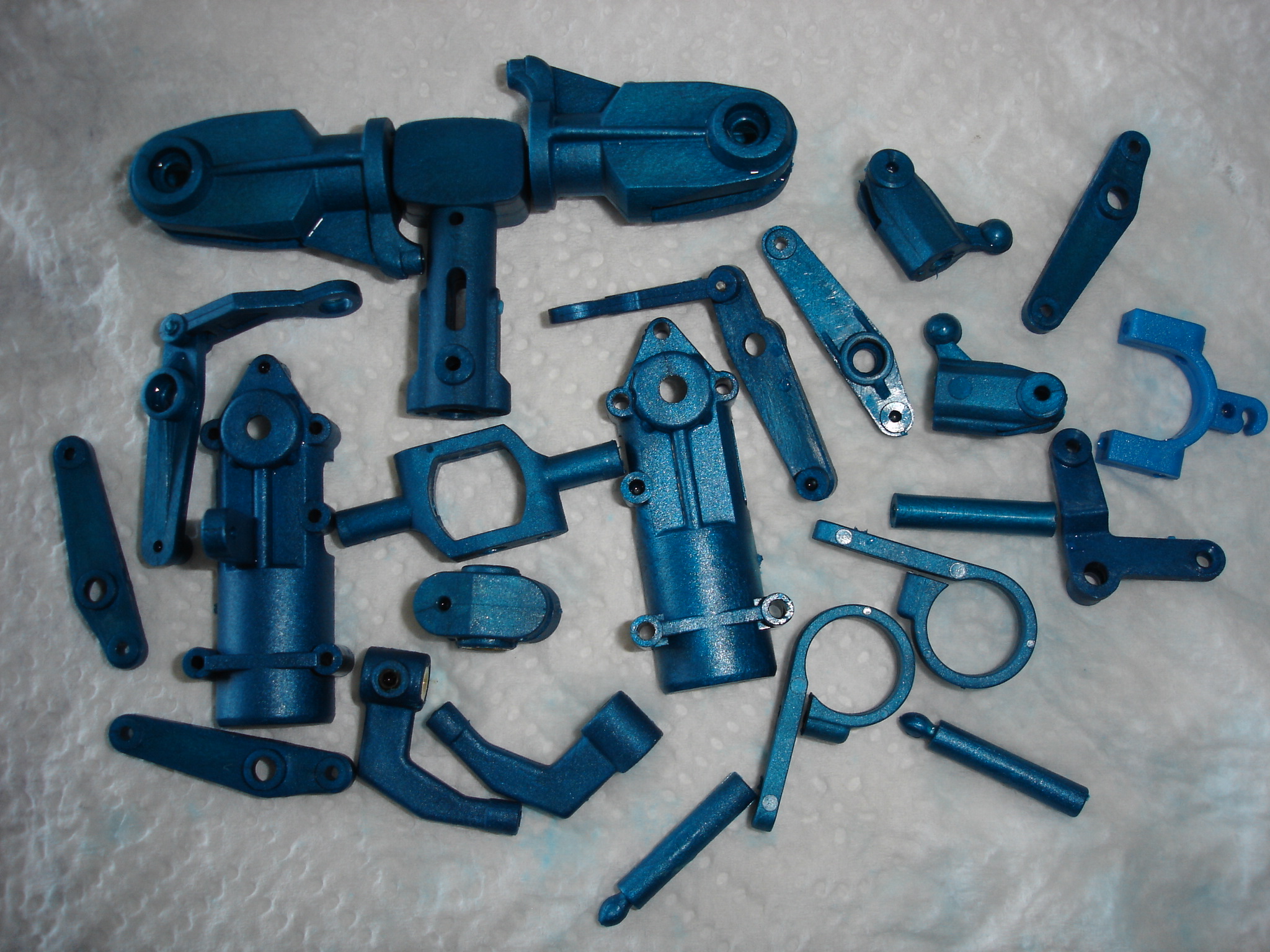

Frohe Ostern vorab für meinen neuen 120Grad Rex
#1 Frohe Ostern vorab für meinen neuen 120Grad Rex
Habe heute mal alle Plastikteile in Ostereierfarbe geworfen.
(5 Tütchen a 1 Euro, warmes wasser und Essig)
Sieht gar nicht so schlecht aus.
Mal was anderes als das triste Grau.
Der Rahmen badet noch und muss dann noch beschnitten werden,
damit die 120Grad Servos reinpassen.

Hält die farbe?

Sieht echt gut aus!!!
Aber hättest du den Rahmen nicht besser vor dem Baden beschnitten?
So kommt ja wieder das grau zum Vorschein...
Ich glaube es sind nur die Ausschnitte für die Servos.
Ich konnt halt nicht abwarten.
Naja, wenn man hinterher was sieht schmeiss ich der Rahmen noch mal rein.
Meine Frau wollte nur so schnell wie möglich die Blaue Pampe aus der Küche haben, Hi Hi

Bei wieviel °C wirste denn das Zeug in Wasser?

1 Esslöffel Essig, 1/2 Glas Wasser ca. 60 Grad (Ich habe es direkt aus dem Wasserkocher genommen) und eine Tüte Farbe.
Das ganze halt mal 2 in ein Einmachglas für die Kleinteile und mal 3 in eine flache Schale für die Rahmen.
Habe das ganze dann ca. 2 Stunden im heissen Wasserbad in der Spühle stehen lassen.
Zwischendurch ümrühren und heisses Wasser im Wasserbad nachgefüllt.
Ich denke das dann die Farbe besser in den Kunststoff einzieht.

Vergiss nicht die Teile mit Schweinefett einzuschmieren damit sie schön glänzen

Plextor hat geschrieben:Hi Zusammen
Ich habe meinen Rex sogar fast zusammengebaut reingeworfen .
Den ganzen Kopf incl. Lager , ...
incl. Lager?
Wenn da mal kein Wasser eingedrungen ist, dass jetzt schön sauber im Fett gekapselt ist und für einen schnellen Lagertod sorgt.
Cu
Hi Harald
Ja incl.
Hinterher mit dem Fön und gut is . Die Lager tun es noch so wie vorher . Die Lager sind zwar nicht gegen Wasser aber gegen Staub gekapselt. Ich hatte damals beim zusammenbau jeweils einen kl. Tropfen Synthetiköl von Robbe aufgetan . Einfach versucht .. geht

Hi Michael,
sieht echt gut aus.
Hast du den REX zum färben total zerlegt?
Naja, die Farbe hab ich schon mal besorgt.
PS Neues LOGO mußte sein, die Farben des "alten" waren nicht so der Hit.
sieht echt gut aus.
Hi Michael,
Rex wurde nicht zerlegt.
Ist mein Zweit und bald hoffentlich mein Erstrex.
Den jetzigen werde Ich dann als Ersatzteillager misbrauchen.

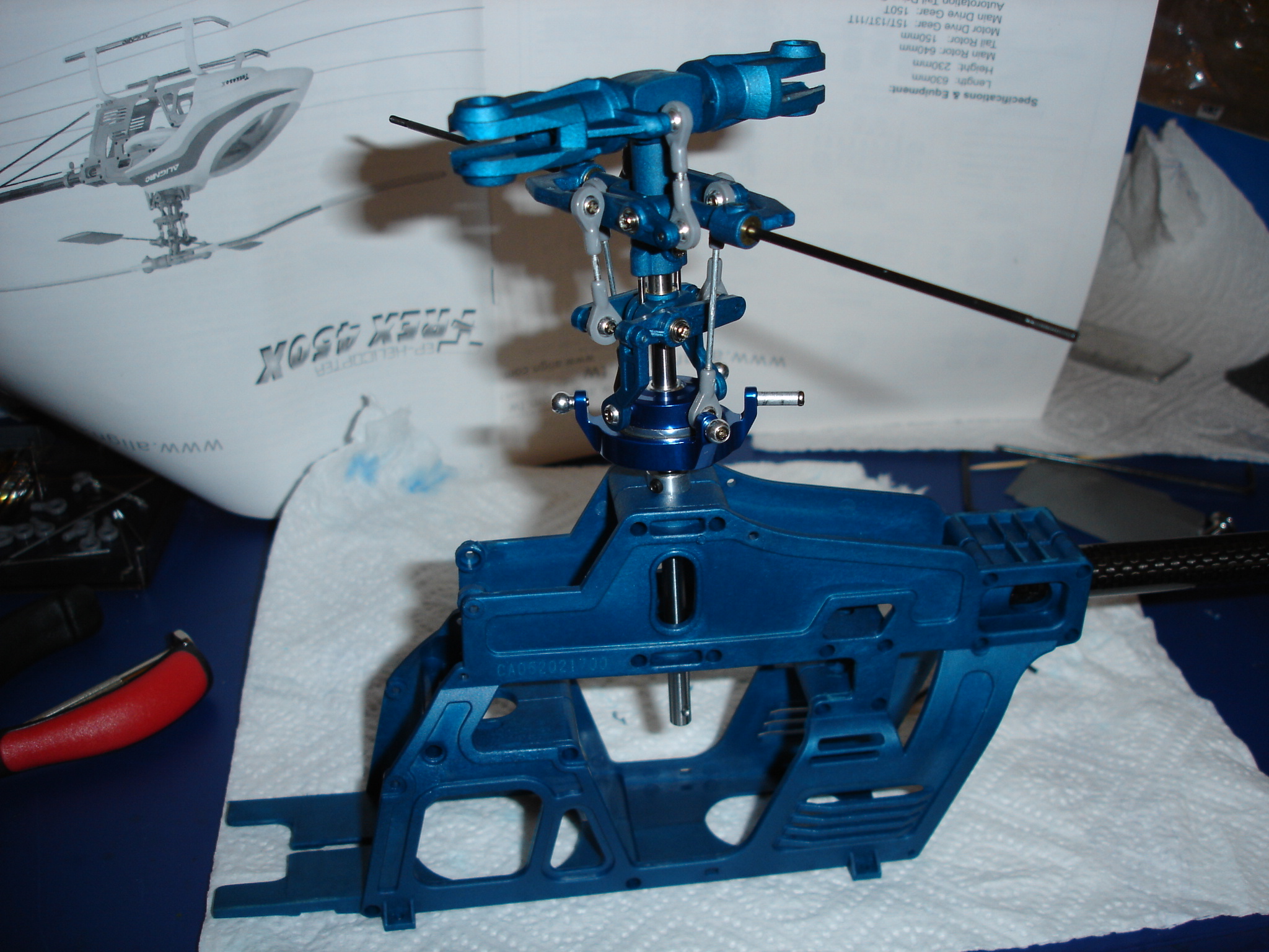

#14 Schön Blau
So,
jetzt hab ich den Rotorkopf mit 120 Gred TS zusammen, und der Rahmen ist auch trocken.
Witzigerweise lassen sich die Kugelgelänke nicht einfärben.
Scheint wohl ein anderer Kunststoff zu sein.
Morgen werd ich mal schaun wo die Servos hin sollen.
Guts Nächtle
Guts Nächtle
T-REX 600 ALU, 3152, GY401, 617, Jazz 80, 600L, TP6-5000, SLS 6/5000
Acromaster, BL 35-42B, 12x6, Zippy 3/3000
FF10
http://www.mcwendel.de
FF10
#15 Mist Foto vergessen
Mist Foto vergessen, ist wohl schon zu spät fürn alten Mann wie mich.
- Mitrahmen.jpg (811.2 KiB) 557 mal betrachtet
