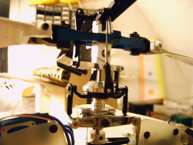

Ich habe da auch mal wieder etwas bebastelt

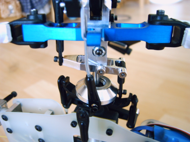

Mal von der anderen Seite

Nicht schlecht Volker, Wahrscheinlich hast du garkeine Vibs mehr <g>
Was hast Du da unter der Taumelscheibe für eine Buchse auf der Hauptrotorwelle oder ist das Zentralstück aus Alu mit längerer Wellenführung?

Es gibt eine Buchse für das Originalteil.
Im Aluteil ist ein Kugelager oben eingesetzt.
Der Vorteil ist ,das in beiden Fällen die Rotorwelle eine 3te Lagerung hat und dadurch weniger Vibs im LMH.
Volker
