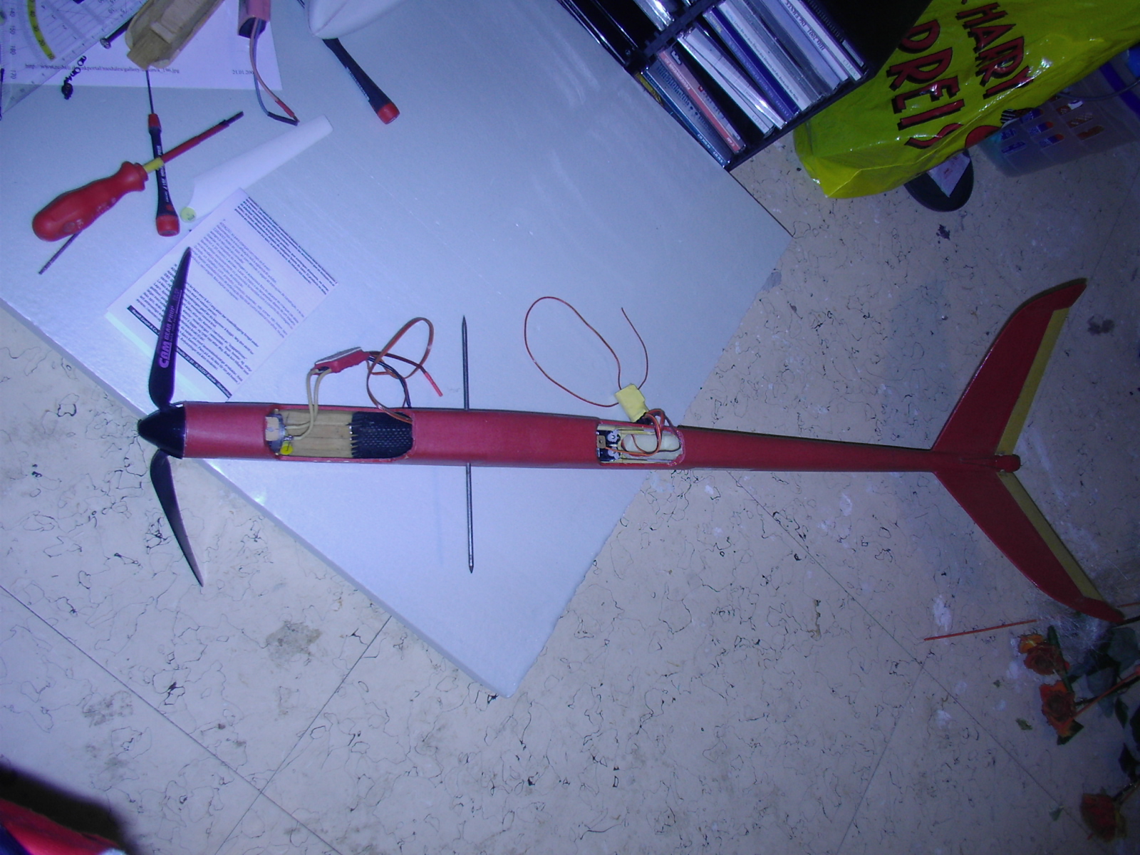

edit: Na Segler war schon irgendwie klar! evtl. Spannweite,Gewicht und evtl ein Photo damit man sich einen eindruck von den einbauverhältnissen machen kann!
Also hier ein Foto Spannweite so ca. 1800 mm
Anbei ein Foto vom Rumpf

Ich schätze das gute stück wirdein Abfluggewicht zwischen 1,3 und 1,5 Kg haben.
Meine Daumenformel sagt für segler ca 1/3 bis 1/2 mal Abfluggewicht als minimal Standschub sonnst macht das fliegen meiner Erfahrung nach nicht wirklich Spaß es sei den man hat eine andere Methode um auf höhe zu kommen.
