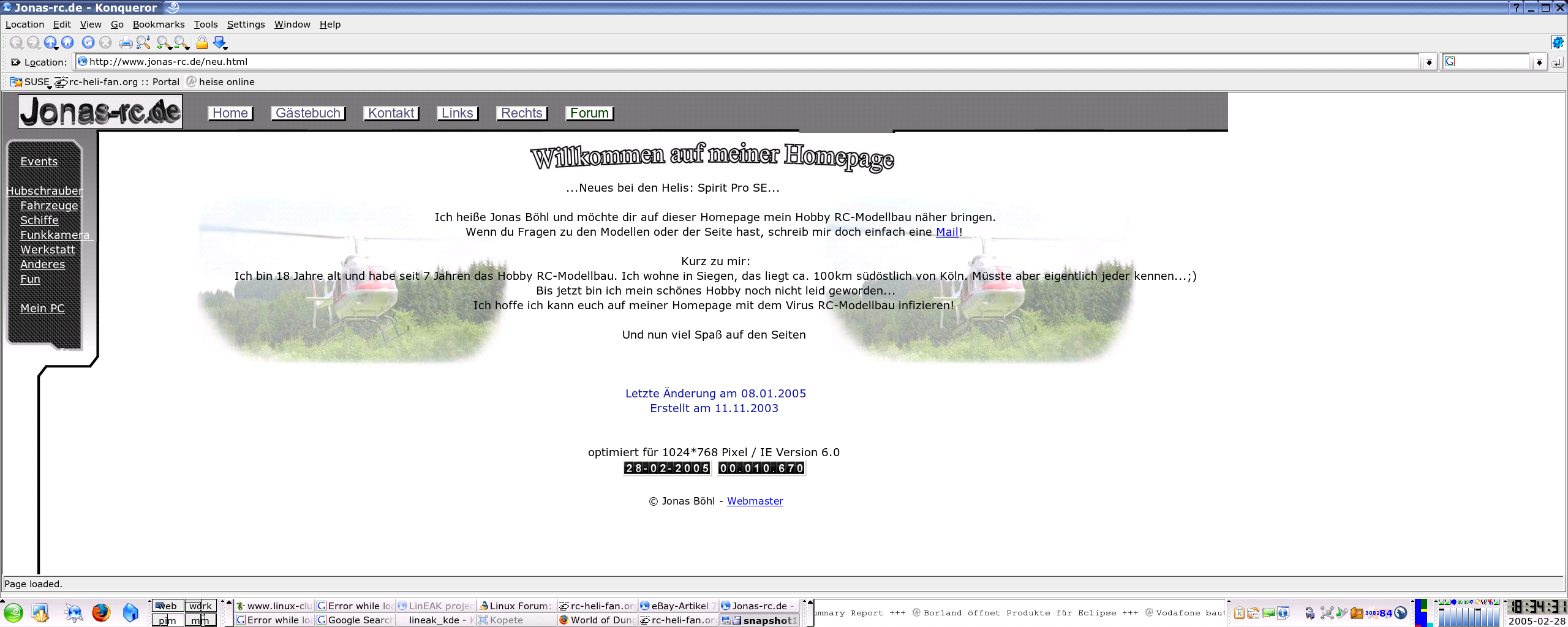

Die Seite ist leider nicht unabhängig von der Auflösung, schau Dir mal das Attachment an.

Das ist aber auch eine verrückte Auflösung... :D
Das liegt daran, dass die obere Grafik nur 1300 Pixel breit ist!
Wenn es darüber geht, wird die Grafik wieder neu angesetzt und es entsteht dieser Zwischenraum in der schwaren Linie!
Aber für alle "normalen" Auflösungen geht es... 8)
Beiträge: 63966
Hat sich bedankt: 9 Mal
Jonas hat geschrieben:Das ist aber auch eine verrückte Auflösung... :D
Ja, ich habe auch nur zum Testen das Fenster auf beide Desktops gezogen.
Normalerweise haben Fenster bei mir 1280x1024.
Du kannst das Problem aber leicht beheben, wenn Du rechts noch ne TD ansetzt, in der das Design "endlos" weiterläuft.

Mir sind das eindeutig zu viel Grafiken bzw. wird dadurch das ganze Design recht langsam geladen. Ich versuche so viel wie möglich mit Tabellen zu lösen und die Grafiken so klein wie möglich zu zuschneiden
z.B. dein schwarzer Strich, der bei Tracers Bild wieder von vorn anfängt ... da kannst du auch nur die Rundung als Grafik machen und den restlichen Strich - da baust du ne Tabelle draus (breite 100% oder bißchen weniger) mit schwarzem Hintergrund.
bzw. sehe ich gerade, daß das alles im oberen Frame eine große Grafik ist - ganz böse - das könnte man alles mit Tabellen bzw. Hintergrundfarben lösen. Wenn du unbedingt ne Grafik als Hintergrund haben willst, dann nimm eine 1 Pixel breite Grafik, die von oben nach unten erstmal den Grau-Ton, dann die breite des schwarzen Striches und dann noch paar Pixel Weiß hat. Das Grafik sollte insgesamt aber einige Pixel höher sein, als dein Frame, damit man die Kachelbildung in der zweiten Zeile nicht sieht. ... jetzt hast schonmal deinen endlosen Strich.
Und daß dein schwarzer Strich dann links umbricht - das kannst dann mit einer separaten Grafik in einer Tabelle machen - die dann auch bißchen tiefer, als das Frame, damit da nicht irgendwann ein Ende der Tabelle zu sehen ist.
Ich behaupte jetzt einfach mal, daß durch diese kleinen Änderungen der obere Frame optisch deutlich schneller geladen werden kann ... außerdem hast du dann das Problem mit deiner endenden Grafik nicht mehr.
