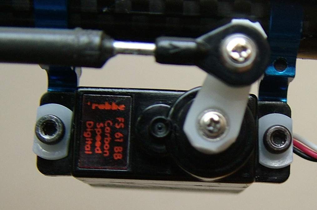

ich brauche mal eure Hilfe. Ich möchte für meinen Mini Titan das Heckservo besorgen, bin mir aber nicht ganz klar, wie ich es montieren soll. Ich denke das das FS61 Speed Carbon eine gute Wahl ist. Jetzt hat das Servo aber eine "Ein Loch Befestigung", während die Aufnahme am Heckrohr eine "Zwei Loch Befestigung" hat. Bin ich auf dem falschen Dampfer? Wie habt ihr das gelöst? An der Taumelscheibe gibt es das Problem nicht, dort snd "Ein Loch Befestigungen" (also für das FS61 Carbon bzw. S3107) vorgesehen.

ich habe das FS 61 BB Speed Digital verbaut welches ich mit zwei Schrauben aus dem Bausatz und den beiden Plastikplättchen welche an der beim Servo mitgelieferten Servoscheibe hängen besfestigt. Die beiden "Plastikbeilagscheiben" drücken von vorne auf das Servo.
Wenn meine Beschreibung unzureichend ist hänge ich am Abend ein Foto an!

Hallo Dominik,
hab zwar Rex und Alu-Halter , aber dein Plastehalter ist ja auch nicht anders.
Beim Servo sind 2 so Plastedinger dabei. Hält
Christian
Christian
- FS61.jpg (51.73 KiB) 175 mal betrachtet
...thats it! Genau so hab ichs auch gemacht!
Ahh, ok. Dann hole ich das Servo mal. Könnten die Heli entwickler ja auch mal ändern an den Dingern, es scheinen ja doch die meisten eine "Ein Loch Befestigung" zu benötigen.
Also, vielen Dank nochmal,
Dominik
