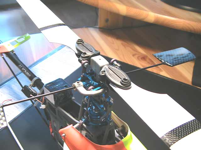

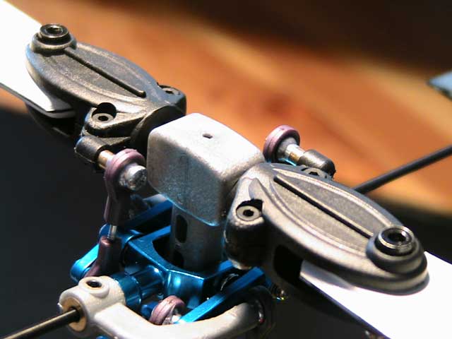

#5 Hab sie auch drauf!
Hallo X-traquick,
ich habe die Blatthalter vom Robbe Ornith jetzt auch drauf
, danke für den Tipp. Sind nicht teuer, ich habe 7,50 Euro dafür bezahlt!
Maverick
Maverick
- Sind echt gut die Teile
- Bild9.jpg (29.02 KiB) 592 mal betrachtet
- Bild10.jpg (29.71 KiB) 587 mal betrachtet
Hi Maverick,
wo hast Du denn die geile Align Alu Paddelwippe her ?
cu
cu

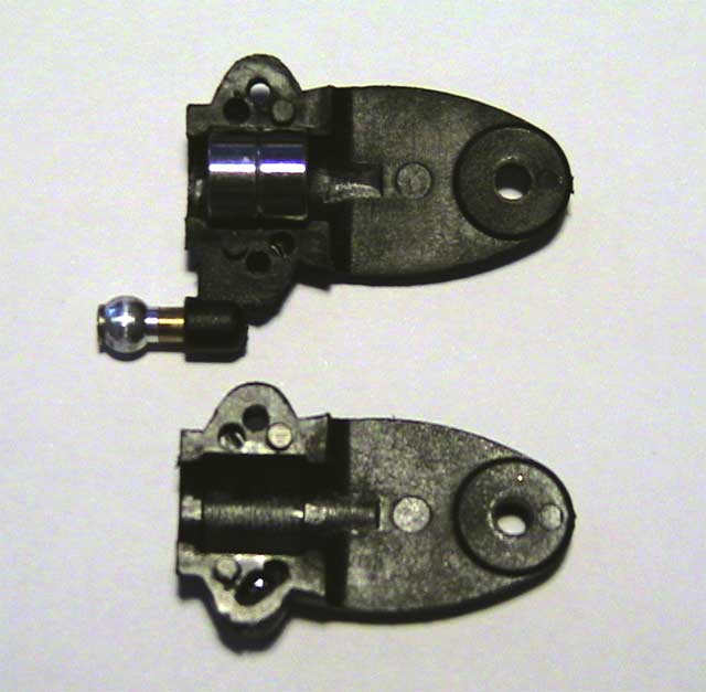

#8 Re: Passen die T-Rex Lager in die Blatthalter
Hallo Andreas,
die Lager vom T-Rex passen perfekt und sitzen dank der Einbuchtung in den Blatthaltern absolut ohne Spiel.
Maverick
Maverick
- Blatthalter_Ornith.jpg (29.91 KiB) 569 mal betrachtet

#9 Re: wo hast Du denn die geile Align Alu Paddelwippe her?
Hallo mucwendel,
von www.freakware.de - die sitzen bei mir direkt um die Ecke, haben aber noch viele auf Lager und auch sonst einiges an Ersatzteilen am Lager, der Bausatz kostet bei denen sogar noch 139,00 Euro. Wenn Du dort etwas bestellst grüße den Markus Schaack von mir (Patrick von der T-Rex450x.de), vielleicht macht er ja noch was am Preis!
Maverick (Patrick)
