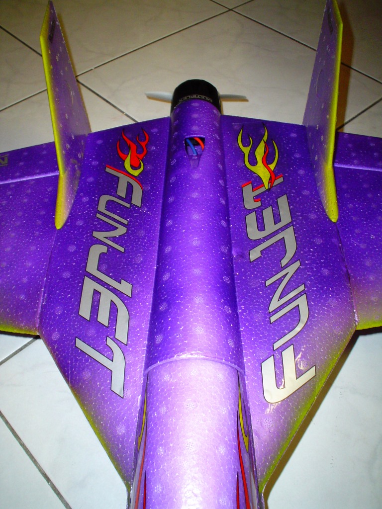

Darf ich hier meinen FunJet vorstelen.
Motor ist ein Typhoon-EDF2W 4580 U/min/V
Regler ist ein Hyperion 50A
Und versorgt wird der antrieb mit einem Hacker Evo20 3300 3S1P 11.1V
Prop ist ein Graupner 5,5x5,5 CAM Speed Prop
Konfiguration als Wettbewerbs FunJet
Motor ist ein AXI2212/20
Regler ist ein JES 20
Und versorgt wird der antrieb mit einem Hacker Evo20 2170 3S1P 11.1V
Prop ist ein APS 8x6E

Stanilo hat geschrieben: Schon Geflogen?
Was soll der Bringen an Speed?
jou, das macht mich auch neugierig :)
In der Theorie bringt Variante 1 ca. 134 km/h im Geradeausflug und nach 1 Minute ´nen toten Motor, weil im totalen Überlastbereich... :?
Aber Theorie und Praxis sind ja manchmal unterschiedlich 8)
Zur Theorie:
11 Volt x 50 A sind 550 Watt Eingangsleistung.
Der Motor ist mit einem max. ETA von 78% angegeben.
Unterstelle ich, das Überlast der "Idealbereich" wäre, gilt also:
550 Watt x 78% = verfügbare Wellenleistung = 429 Watt
Eine 5,5 x 5,5 Graupner Speed "frisst" 425 Watt bei rd. 24.000 U/min.
Dabei erzeugt sie rd. 988 Gramm Schub und eine Strahlgeschwindigkeit von rd. 168 km/h.
Da die erzeugte Endgeschwindigkeit in der geraden, bei rd. 80% der erzeugten Strahlgeschwindigkeit liegt (Faustformel lt Herstellern) also:
168 x 80% = 134 km/h
:oops:
Aber warten wir einfach mal ab, was denn die Realität so bietet :D

will ja nicht unken aber...
Um den FunJet wirklich schnell zu kriegen, muß man extrem viel reinstecken - hab meinen (54 Ampere) wieder aufgegeben, weil er dem MicroJet (32 Ampere) in Sachen Speed nicht das Wasser reichen konnte.
Aber trotzdem ein sehr schönes Modlel, welches man auch leichter starten und fliegen kann als den MicroJet. Viel Spass Damit.

Bei uns ist am 15. April 2007 um 9.30 FunJet Pylone-Bewerb am Flugplatz Strasshof.
Konfiguration als Wettbewerbs FunJet:
Prop ist ein APS 8x6Eein FunJet Pylone-Bewerb am Flugplatz Strasshof.
Zugelasen zum bewerb sind FunJet mit folgendem Antrieb:
Motor ist ein AXI2212/20 "Nur dieser Motor ist für den Bewerb Zugelasen"
Der antriebs Akku sollte so um die 2200 3S1P "Und versorgt wird der Antrieb mit einem Hacker Evo20 2170 3S1P 11.1V"
Prop ist ein APS 8x6E "Nur dieser Prob ist für den Bewerb zugelassen"

@Marc P
Guten mogen Marc.
Also ich muss schon sagen.
Auf was willst du ein (c) auf deinen FunJet die Farbe oder gar aufs Declar??? :sleepy2:
Also eins muss ich sagen deiner ist auch nett schlecht geworden aber ich finde meiner ist mit der FarbKombination Optisch besser und sogar schneller als deiner. :evil4:
Gruß KITEBOA

Ich vermute, Marc P. hat das nicht so gemeint, wie ihr es interpretiert :)
Marc P.
Beiträge: 2134
Registriert: 14.09.2005 00:32:53
Wohnort: Elz, 65604 Hessen
Beitrag von Marc P. »
tracer hat geschrieben:Ich vermute, Marc P. hat das nicht so gemeint, wie ihr es interpretiert :)
Richtig vermutet !!!
Hab gerade vor Lachen unterm Tisch gelegen :lol:
Bin mal auf das Gutachten von Richard gespannt... :wink:

@Marc P.
Na ja die Welt ist ja klein und gleich zwei die fast einen identen FunJet haben. Schaut besser aus als das nakaten EPP ich finde es grauslich.
Jup das ist er der richtige für das Modell der geht ab wie die Sau mit einem 4S1P Lipopack.
Ich bin mal gespannt wie der mit über 50.000 U/min auf der welle mit einen 5.5x5.5 gehen wir.
Derzeit ist die Konfiguration für den FunJet Bewerbe am 15.4.07 nach dem Bewerbe kommt der richtige Speed Motorisierung der muss ja wie die Sau dan Fliegen.
Ich hab meinen FanJet Staat den Gfk Holm einen voll CFK verpasst das die Flächen bei der geschwindigkeit nett zu flattern beginne.
