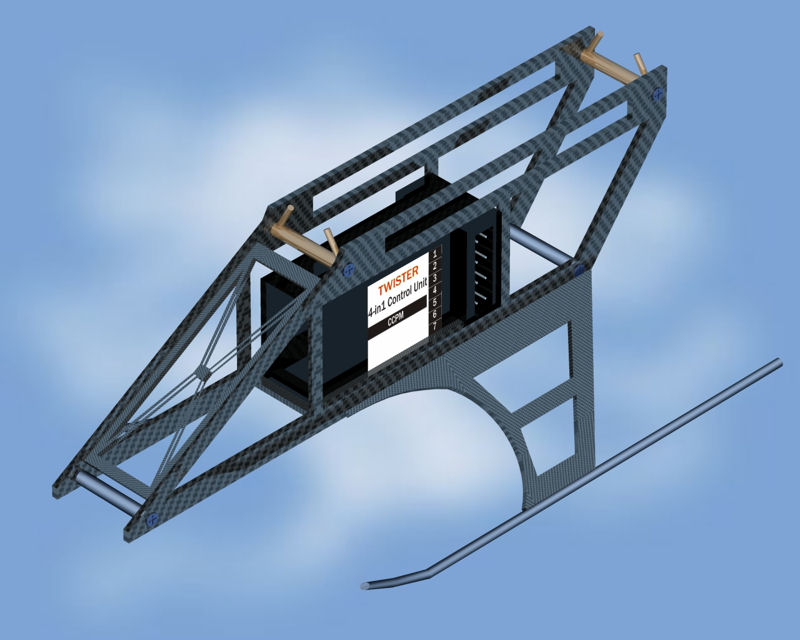

Ist mal so ne Idee für nen Chassis mit Akkurutsche und genügend Platz für nen BL-Regler, ansonsten aber mit original Komponenten.
Mal sehen, ob und wann das was wird...
Mario
Mario
- erstellt mit Raytracingprogramm Monzoom Pro
- Chassis.jpg (71.71 KiB) 894 mal betrachtet

Jaja ! Mach mal !! Sieht interessant aus ! Und Riemenheck, jawohlja...

...aber auch mit Motorheck...
Aber ich tendiere eh zu >Big is beautiful<...
Von daher eher nix für mich. Blade ist abgehakt...

Aber da ist ja wieder ein Doppelwhopper-Heck drauf? Das wär das erste, was ich loswerden wollte. Ein Kollege bearbeitet mich hier jeden Tag, doch mal ein Chassis für den Rex zu schneiden, was ich so gar nicht will, weil der Rex nicht mein Heli ist (mag ihn gar nicht mehr fliegen).
Dafür möchte ich mit dem Twister weiterkommen, und da wäre so ein Chassis doch eine Option.
Der Twister 3D wird vom Heck her wohl zu schwer, also dachte ich an den Pocket Zoom + längeren Heckriemen?
Chassis müsste einfach und billig herzustellen sein, deshalb vielleicht sogar einfach Aluplatten mit der Dremel schneiden?
An das Original Twister-Hauptzahnrad hinten ein Ritzel setzen, um einen Heckriemen anzutreiben?

...oder auf die HRW ein Riemenrad ?An das Original Twister-Hauptzahnrad hinten ein Ritzel setzen, um einen Heckriemen anzutreiben?

Man kann ihn wohl zu einem HDX 300 umbauen. Dann hätte er einen Belt Antrieb. HDX 300
Habe die Teile hier liegen. Bis auf den Rotorkopf sollen sie auch alle ganz gut sein. Aber gibt darüber auch schon ein Thread hier im Forum soweit ich mich erinnern kann.

Sry, noch etwas vergessen. Ich habe dieses Chassi verbaut.
Chassi
Hatte dies auch mal mit Belt Tail gesehen, aber irgendwie ist das wohl wieder aus dem Programm

HDX300 -> zu teuer...

Soll 250 - 300 € kosten komplett, ist also wirklich recht teuer !!
Aber wollte ja nur Möglichkeiten aufzählen.
